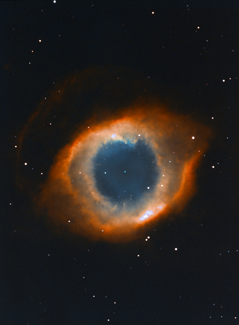

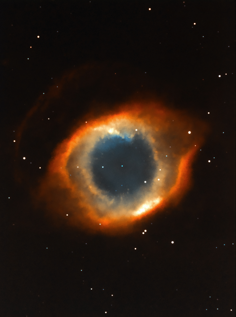

Je vous présente la nébuleuse NGC 7293. L'image a été faite avec une TSA-120, une Atik 414EX et des filtres 6nm Astronomik.
Version 2
J'ai ajouté 4H20 de pose en Ha.

Version 1
Temps de pose :
Ha : 11x10 minutes
SII : 10x10 minutes
OIII : 9x10 minutes
Cliquez sur l'image pour l'agrandir.

Hello,
Les couleurs petent bien, c'est joli.
Par contre on a l'impression que les détails sont "gommés". Tu as du bien appuyer sur les curseurs non ?

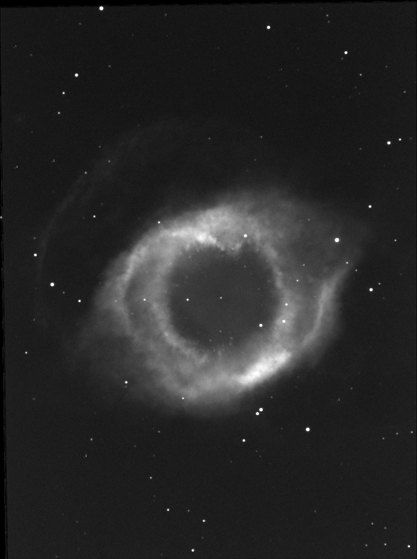

C'est possible, voici la couche H-alpha après empilement :
salut olivier
effectivement tres belle helix, concernant la finesse, avais tu de bonnes
conditions de transparence ou autre ,
en effet la definition peche un peu au vu du diametre,
j ai imagé cet objet avec une lulu de 110 et j avais plus de "detail" ou finesse
jean luc
Hello,
Je ne suis pas trop d'accord : ça pète bien mais je trouve que ça manque un peu de bleu et que ça sature par endroits. Pousser un peu moins les curseurs lui ferait du bien.
Et pour les détails, je trouve que c'est pas mal du tout :)

Les conditions d'acquisitions n'étaient pas bonnes : prise en banlieue lyonnaise, la lune était présente et la transparence était moyenne. Mon RMS (PHD 2 Guiding) se situait entre 0,9" et 1,2", alors que dans de bonnes conditions j'arrive a avoir un RMS de 0,6".
Je vais refaire la couche H-alpha dans de meilleures conditions, on verra ce que cela donne.
Jean-Luc, as tu un lien vers ton image ? Peux tu préciser avec quelle focale et quelle caméra tu l'as faite ?
Merci
Modifié par oli14
olivier , va sur mon site
astrophareouest.fr
tu aura tous les elements, a l epoque je l ai faite avec une flt110 le pb c est qu en bretagne elle
est tres basse
a plus
jean luc
Merci pour les derniers commentaires.
J'ai ajouté 4H20 de pose en H-alpha. J'ai ajouté l'image dans le premier message.
