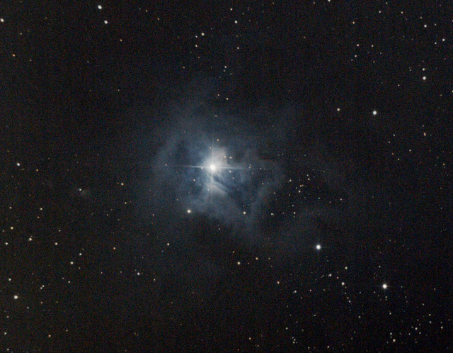

Voici donc la première cible : NGC 7023, la nébuleuse de l'iris
cliquez pour la full
Et son drizzle X2 sur le centre lumineux :
Et enfin une tentative pour faire ressortir les nébuleuses obscures autour de l'iris.
Le traitement est du coup un peu "barbare".
Newton 150-750 | HEQ5
Canon 750D
70 X 90sec (1h45m)
15 darks
8 flats
16 offsets
DSS / Photoshop

Très jolie cette 2e série. Bien joué :)
Le petit soucis rencontré sur M 31 est ici moins visible et se situe plutôt à gauche cette fois (étoiles allongées de manière dissymétrique par rapport au centre du champ - collimation ? Tilt ?). Mais c'est pas évident sans correcteur avec un APN. Tu t'en sors bien. :)
JF

Oui clairement, je retrouve un allonge d'étoiles plus présente dans le coin supérieur gauche, ce qui correspond à ma 1ere sur M31 (j'ai fait des symétrie horizontale et verticale sur M31)
J'ai refait ma collimation entre les deux prises, donc pencherais plus pour un tilt du coup. Mais je ne sais pas trop où chercher le soucis, au niveau du porte oculaire ? de ma bague T2?
Ah OK, c'est donc du même coté finalement. Tu est sur du positionnement de ton secondaire (centrage, offset) ? Si oui, c'est du tilt. Plutôt le PO que la bague. Je ne sais pas si tu as des vis de réglage du tilt sur l'embase de ton PO.
Mais tu auras toujours de la coma à f/5 sans correcteur avec le champ d'un APN. Elle sera juste symétrique.
JF
JF
Merci pour ces bases de recherches, ça va beaucoup m'aider pour améliorer mes prises de vues.
J'ai un 150-750 avec PO 1:10, je ne sais pas si j'ai des visses de réglage pour le tilt dessus.
Je vais sûrement faire un post côté technique pour avoir plus de renseignement sur le réglage du tilt.

C'est bien, belle progression! :)
Moins de 2h sur des objets comme l'Iris, c'est vraiment maigre. Tu peux en ajouter lors d'une prochaine sortie. :beer:
Merci OrionRider.
oui je pense augmenter les poses sur l'iris et les pléiades pour mes prochaines sorties, car 2H c'est vraiment peu en effet. Je m'en suis vite rendu compte au traitement avec l'arrivée du bruit après seulement un ou deux coup de niveaux...
