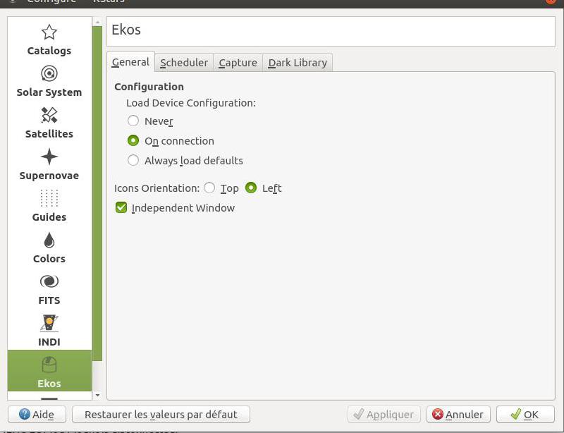

gehelem Posté 10 octobre 2017 Posté 10 octobre 2017 Vérifie aussi que tu as bien l'option de chargement des paramètres lors de la connection : Load device configuration > on connection
viloque Posté 10 octobre 2017 Auteur Posté 10 octobre 2017 Bon, je configure Paramètres images pareil, mais avec cette led toujours rouge aussi Je fais "enregistrer" et "charger dans les options Toujours ces valeurs différentes dans les paramètres et sans pouvoir les modifier et toujours ces mêmes valeurs de taille dans cet écran
viloque Posté 10 octobre 2017 Auteur Posté 10 octobre 2017 Pas de soucis quand je passe en focale réducteur 444 mm
