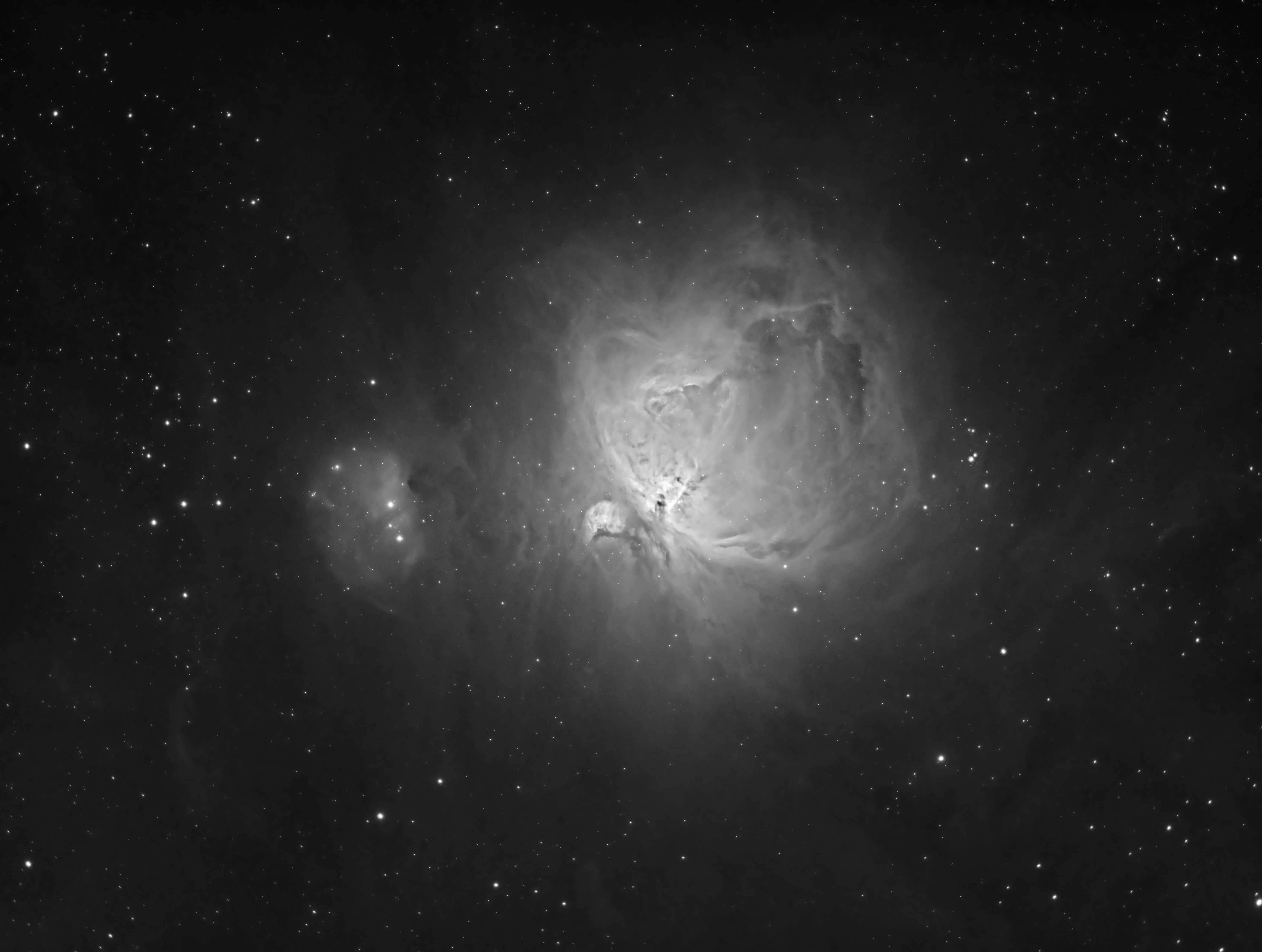

J'ai pu shooter M42 pendant 2 heures le week-end dernier. L'acquisition a été faite avec une ASI1600MM-C + filtre Ha et le traitement sous Pix. L'image finale est une composition HDR de 5"/60"/180". J'ai volontairement laissé cette image un peu claire, trop content que j'étais d'avoir enfin pu faire ressortir les poussières qui entourent la nébuleuse. Je reprendrai tout ça lors de l'assemblage RVB, enfin si la météo veut bien me laisser une nuit pour shooter les RVB...
Mon soucis est le halo qui est autour d'une étoile qu'il est inutile de situer, vous ne pouvez pas le louper. Je ne crois pas que ce soit l'effet des micro-lentilles du capteur.

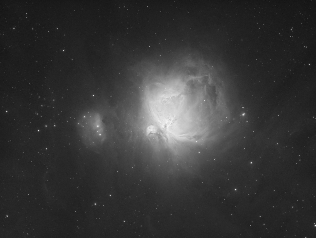

Avec merge mosaique mais c'est un peu long, je ne trouve pas que cela soit catastrophe ce halo.
Je vois que tu utilises le HA zwo et une equinox 'un doublet je crois ? Ton halo est potable par rapport à ce que j'obtiens sur mon ed80 avec le baader.
Voir ici et en dernière page pour le merge mosa
http://www.webastro.net/forum/showthread.php?t=145561

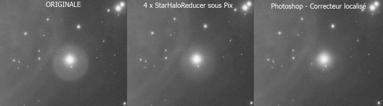

Je tente une première.
j'ai appliqué 4 fois de suite le script StarHaloReducer après avoir fait une preview.
(Script->render->starhaloreducer)
Ensuite passage sous photoshop pour barbouiller un peu le semblant de contour restant

acmalko : pas mal ton résultat justement avec le script StarHaloReducer. Je n'avais pas pensé à l'utiliser plusieurs fois et je me demande des fois si j'ai pas un circuit interne grillé. Par contre, la méthode bulgare, Bulgares que je salue également, n'est pas ma préférée :be:
