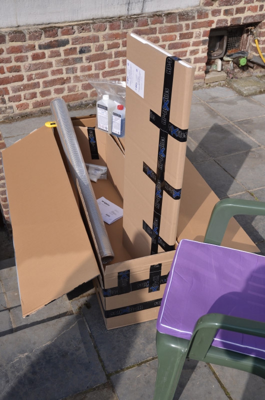

HP textiles, toutes les fibres de carbone, verre et aramide à prix raisonnables. Envoyé d'Allemagne pas trop cher. C'est un vendeur 'pro' qui offre son surstock de produits haut de gamme aux particuliers mais également avec un service 'pro', notamment l'emballage très soigné. Par exemple les tissus sont envoyés sur rouleaux de 1m, pas repliés comme une vulgaire serviette.
https://shop.hp-textiles.com/shop/?language=en
Leur résine epoxy HP-E55L est tout bonnement fantastique, dès 20° de température ambiante. Et c'est seulement 20€ pour 1,4kg. :)
