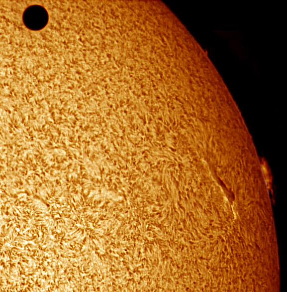

Le 08/06/2004 à 11H50 HL à Noisy le Grand ( 93 ) sur mon balcon.
== AVI ==
video262, 263,264
== Matériel ==
Télescope : Lunette Zeiss AS 100/1000 avec Coronado de 90 mm + Tune Max
Oculaire :
Barlow :
Renvoi coudé : Oui le BF 15
Filtre :
Réducteur :
WebCam : ToUCam Pro N&B mode RAW.
== Capture ==
Temps de pose : 1/1500 pour le globe. 1/250 pour la protu qui est bien
lumineuse.
Nombre d'images : 10 images par seconde pendant 30 secondes.
Luminosité : 90%
Constraste : 50%
Gamma : 0%.
Gain : 0%
Saturation : 50%
Noir et Blanc : Oui.
Balance des blancs : Restaure usine Macro Etienne :)))
Sharpness : 0%
== Météo ==
Turbulence : Faible.
Nuage : Beau !!!
Vent : Nul
Température :
Seeing : Moyen.
Humidité :
Traitements Iris 4.14:
Bestof n, select n ns, pregister ns reg 512 de 50 images pour le globe.
composit toto 5 40 1 50 ,
Stat.visu.savebmp.
Même chose pour la protu mais 15 images retenues donc et un ondelette 2 4
1,5 11.
Pas de normalisation de l'offset.
Dans Photoshop 7:
Avec Photoshop , création d'un nouveau document fond noir en RVB en 1500 sur
1500 pixels , Ouverture des deux images du globe , CTRL A CTRL C , puis
dans le
nouveau document , CTRL V . Même manips pour la deuxième . Puis option du
calque en différence pour le calage des deux en utilisant l'outil
déplacement.
Ensuite sur un calque utilisation de la gomme
douce contours flous à 100 pixels pour virer le raccord.
Aplatir calque.
Puis colorisation par les niveaux classiques ,lumino contraste léger à +8
uniquement le contraste puis là , on essaye de suivre
les conseils de Guy donc une autre technique de travail:
Renforcement à 150 % à 3,5 pixels puis à 300 % à 0,3 pixels. Plus de filtre
passe haut et deux passages un sur les fins détails , un autre sur les gros
Estampage 34° hauteur 2 , 85 %.
8)
Alors logastro :D:D , Grand monsieur ou pas ????? :D:D
Merci pour le post en tout cas !!!
Amitiés à tous.
Grand monsieur, oui par le talent, pour la taille j'attends toujours la photo :p
Je comprends qu'on puisse faire la confusion avec soho :lol:
J'ai des avis à la BArlow X2 et X3 à traiter encore :))
Merci pour Soho , regarde le dernier Sciences et AVenir qui a fait la boulette ......
:D:D
Je t'ai envoyé une photo de ma pomme :))
Amitiés.
Comme d'hab mon capitaine :shock:
C'est en voyant cette photo (et la méthode du pro) que je comprends que j'ai encore loupé un truc sur les miennes... donc je vais encore améliorer le traitement.
La suite dans pas trop longtemps, et merci :wink:
N'hésites pas si tu as des questions complémentaires à me solliciter !!!
Mais je confirme , ton image du globe est SUPERBE !!!
On n'a pas aussi le même matos :D:D à ce niveau , c'est important :))
Amitiés.
J'ai une question à 1€...
On dirait qu'on aperçoit l'atmosphère de vénus sur ta photo... réalité ou artéfact de traitement? Parce que si c'est l'atmosphère, je déprime de suite non sans te donner un énoooorme coup de chapeau. Aucune image en Halpha n'a montré l'atmosphère sur le disque solaire! :shock:
Sinon, j'ai compris la gaffe sur mon traitement, et le pourquoi de l'aspect "pas net" de la seconde photo.
  Citation
ET PAS UN TRAITEMENT DIRECTIONNEL! Nul parfois je suis, m'améliorer je veux!
Et non , il s'agit d'un artefact du à l'estampage adouci ensuite par une gomme :D:D
Sinon , tu n'as pas le globe comme cela .
C'est la difficulté de la retouche , garder la brute présente à l'image et augmenter la netteté en respectant au maximum l'image de départ juste la compositée....et là , je n'ai pas l'atmosphère !!!
Pour l'estampage , la manip est rapide mais il y a des manips derrière...
Si tu le souhaites , tu me contactes en privé , je te file mes coordonnées et on voit ensemble au téléphone ce week end, chacun devant son PC et Photoshop !!!
Par mail , pas faisable...ou sacrément galère ..
Amitiés.
Tain c'est beau, ah quand même le coronado c'est cher, mais ça les vaut...
Sinon, c'est dommage, c'est quoi cette tache noire qui vient tou gâcher en haut? :lol:
  Citation
Sans doute une tache sur le capteur... :lol: :wink:
:shock: .......rien a dire , les photo en H-alpha sont vraiment trop belle !!!!

Encore bravo. Que dire de plus. C'est une très belle photo.
C'aurait été encore plus magnifique Vénus avec une protubérance de folie. 8)
Merci à toi :D:D
Moi aussi , j'aurais bien voulu mais ce n'est pas moi qui décidait :D
Amitiés.
C'est évident. Je sais bien. Par contre, Cyp n'a aucune excuses puisqu'il est notre Dieu, mais il va sûrement nous dire qu'il n'a pas à se justifier.

ben moi j'dis TRÈS GRAND MONSIEUR ! :wink:
:shock: WOW photo bien appréciée d'Alexandre et moi-même !
