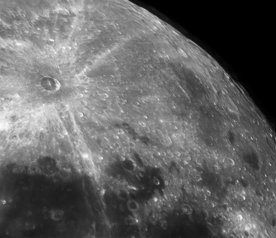

Voici mon humble contribution, un petit bout de lune d'hier soir. Une première pour moi puisqu'elle est issue d'un empilement à partir d'une vidéo.
Le matériel utilisé, un pied photo avec rotule, un objectif Tamron 150-600, un extendeur x2 soit une focale de 1200 mm, une petite caméra QHY 5L II. En résumé, une galère pour ne pas la perdre.

Il semble que tu ais eu un problème au traitement, on voit comme un dédoublement plus sombre en bord de Lune.
jp-brahic en a fait une, à main levée, en 600 millimètres de focale, mais il est vrai avec un EOS7OD plus facile à garder dans la champ qu'avec le minuscule (près de 35x plus petit) capteur de la QHY5L-II.
Un petit conseil, tu obtiendras probablement autant de détails sans le doubleur tout en augmentant d'un facteur quatre la luminosité et doublant ton champ.
Ton Tamron étant à 6,3 tu as dû poser aux environs d'un 1/250s avec le doubleur; sans, avec les mêmes réglages, tu passes à 1/1000s.
Pour faire une Lune complète avec ton matériel, il te faut 25 tuiles; sans le doubleur, il faut 6 ou 9 tuiles (suivant la phase).
Sans le doubleur la Lune se déplace deux fois plus lentement dans ton champ et ça te fait donc plus d'images exploitables dans ta vidéo.
Bref, tu as tout intérêt à te passer du doubleur.

Merci beaucoup pour tes conseils.
