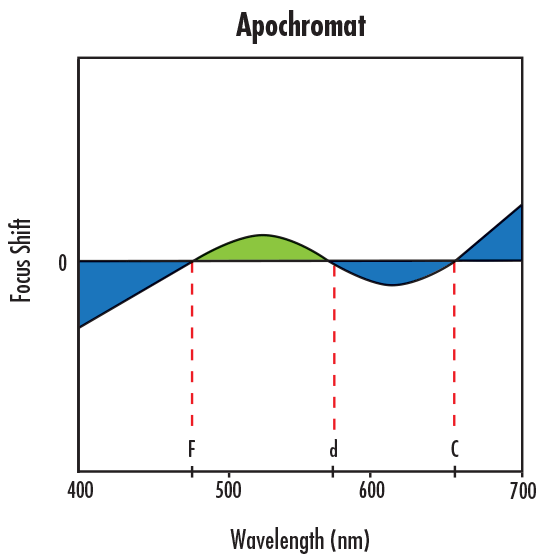

Une lentille achromatique est toujours un doublet. Typiquement, si tu regardes ou les meilleur focus est pour les différentes couleurs, on obtient ça:
Ce qui reste comme erreur est surtout du à la dispersion de l'élément positif (qui focalise les rayons), qui ne peut être compensé partout par la dispersion de l'autre élément. La dispersion, c'est la mesure dans laquelle le matériau se comporte comme un prisme: au plus basse la dispersion, au moins le matériau étale les couleurs quand les rayons passent par une transition verre-air.
Si on veut réduite l'erreur, on peut utiliser plusieurs pistes:
-prendre des verres plus chers à dispersion moins grande, ce qui va "aplatir" la courbe
-rajouter une lentille°, ce qui va donner plus de dégrés de liberté, pour changer la courbe et la faire obtenir la même mise au point pour trois couleurs:
Le truc, c'est que si la première courbe avec deux couleurs est plus "plate" qu'une courbe en "~" plus raide, un doublet peut avoir moins de différence de mise au point pour les différentes couleurs qu'un triplet.
Le FPL-53 est un verre à très basse dispersion (il faut déjà passer à de la fluorite, qui n'est pas un verre mais est crystallique, et est beaucoup plus délicate, pour avoir mieux). Le FPL-51 est une verre un peu meilleur marché (et plus facile à produire en grand diamètre sans défauts) mais avec une dispersion un peu plus grande.
Donc: un triplet FPL-51 peut très bien avoir une erreur chromatique longitudinale plus importante qu'un doublet FPL-53. Mais ça ne dépend pas que de ces éléments, il y a aussi les autres verres, l'espacement des lentilles --on ne veut pas un dessin qui "en théorie" est mieux mais dont la performance se fait la malle quand ça bouge un poil--, le rapport f/D (au plus il est long, au moins on a d'erreurs), bref, il y a tout le dessin optique qui est également constraint par la qualité du barillet.

Sinon "ED" indique juste qu'il y a (au moins) une lentille en verre ED = Extra low Dispersion. FPL51 ou 53 ou équivalent. Le 51 ayant un peu plus de dispersion que le 53.
Remarque : ce n'est pas la dispersion qui est importante mais le fait qu'elle est "anormale". Si les dispersions des verres étaient rigoureusement proportionnelles quel que soit l'intervalle de longueurs d'onde considéré, un achromatisme parfait serait réalisé avec n'importe quel couple de verres de dispersions différentes.
Le "drame" avec les verres ED, malgré tout, c'est que les verres qui permettent de compenser au mieux leur dispersion ont des dispersions qui ne sont pas aussi éloignées qu'entre un crown et un flint "ordinaires" (types BK7 / F5). Ainsi, on est obligé, pour avoir une vergence suffisante du doublet, d'avoir des lentilles qui, elles, ont des vergences plus élevées que pour un doublet achromatique, cela oblige à avoir des courbures plus importantes des faces et c'est cela qui augmente les effets de l'aberration sphérique, laquelle varie alors plus fortement avec la longueur d'onde (elle est compensée pour une longueur d'onde, judicieusement choisie lors de la conception).
C'est à cause des soucis de chromatisme (sous toutes ses formes), et d'eux seuls, qu'il y a une telle diversité de verres, avec dans leur composition des éléments bizarroïdes (on évoque souvent les qualités du lanthane ; en d'autres temps, on a utilisé le thorium, qui est -pas trop mais quand même- radioactif...). Les systèmes optiques conçus pour une seule longueur d'onde peuvent être réalisés en un seul matériau, voir par exemple les lentilles ultra-précises des interféromètres de Fizeau qui servent à contrôler les surfaces optiques.
En tout cas, ce n'est pas un seul verre, "avec ses petits bras musclés", qui va produire miraculeusement une lunette apochromatique, c'est la combinaison de plusieurs verres ou matériaux isotropes (comme la fluorine qui est cristallisée) choisis en fonction de leurs caractéristiques particulières qui se conjuguent pour donner le résultat que nous apprécions.
Ok, mais ça veut dire quoi "tous avec des couleurs semblables" ??
Avec des longuers d’onde proches les unes des autres. Malheureusement, H-alpha est d’un côté du spectre, OIII de l’autre...
