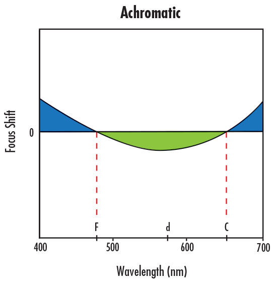

@Zeubeu : La bonne nouvelle pour toi qui est bricoleur, c'est que tu peux optimiser un peu en jouant sur la distance entre les 2 lentilles du doublet achro.
si on reprend la courbe de focus de l'achromat donnée précédemment par Sixela, tu vois qu'on est pas loin d'avoir le même focus pour le OIII (496/501nm et le Halpha 656nm) dans cet exemple idéal
F et C sont les raies de Fraunhofer, Hbeta 486nm et Halpha 656nm, longueurs d'ondes utilisées habituellement pour le bleu et le rouge des tests de lunette
(par contre je pense qu'il y a une erreur sur le "d" c'est le fer à 466nm normalement. ça serait pas plutôt "D" doublet du sodium 589nm?)
de là à avoir un truc très bon à la fois en OIII et Halpha, c'est pas évident si l'achro a un F/D court et un gros diamètre.

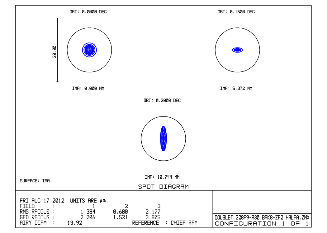

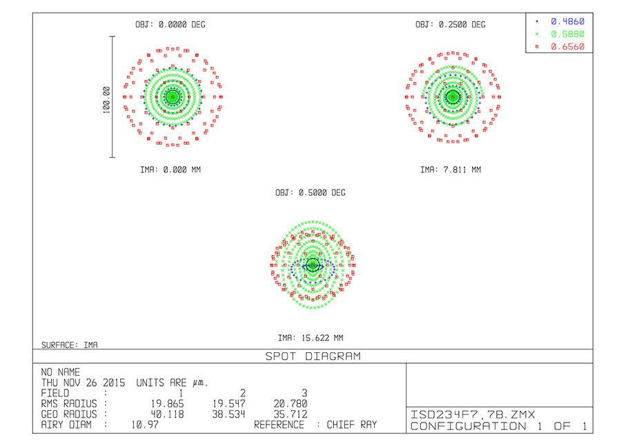

Comment tu interprètes ce rapport de la 180 mm (7.1") F/8 R35-S ?
http://www.istar-optical.com/assets/sd_180mm_f8-r35_slim.pdf
et celui de la 228 FD 7.7
