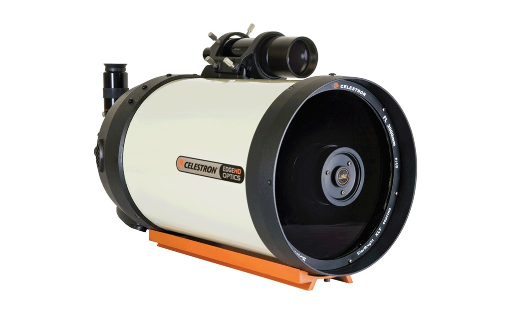

Avec ces différentes contraintes, mon attention s'est portée spontanément sur un C8 edge HD, qui a le bon goût de ne pas être excessif niveau prix (vu le nombre d'utilisations dans l'année, je n'envisage pas de mettre plus de 3000€ en tout).

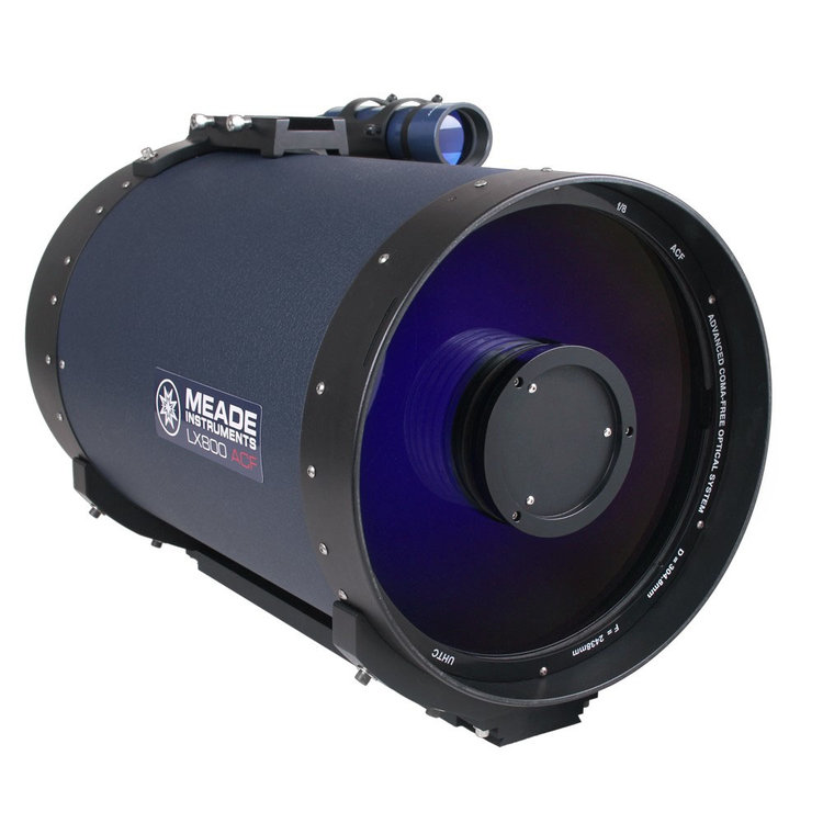

- les Meade ACF qui existent en f/8 natif à partir du 10" : un 10" f/8 serait un bon compromis... s'il était possible de lui adjoindre un réducteur pour abaisser encore plus le rapport f/d mais j'ai l'impression que ça n'existe pas en dédié... Il y a bien des réducteurs de ce type qui annoncent un f/d final à 5,3 mais est-ce que c'est cohérent et surtout est-ce que ça fonctionne réellement ?

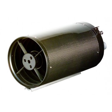

- des RC de 8", par exemple chez Kepler ou GSO, en tube carbone. J'ai un doute toutefois sur la compatibilité de ce type de formule optique et mon besoin de "simplicité" et de rapidité de mise en œuvre sur le terrain en nomade ?
J'imagine que c'est encore plus ingérable sous la forme serrurier ? :)

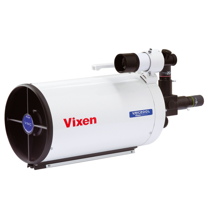

- les Cassegrain type Vixen VMC, il y en a un en 200mm pour un prix modéré, mais beaucoup moins modulable en CP, même si l'optique est annoncée de bien meilleure qualité qu'un SC traditionnel...

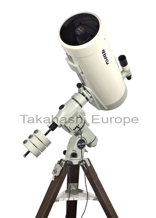

- d'autres formules optiques moins classiques, comme les Mewlon de chez Taka (mais seulement f/9 avec le réducteur).
Bref, j'ai l'impression que le C8 edge HD serait le meilleur compromis, et plus simple d'utilisation qu'un RC en nomade... qu'en pensez-vous ?

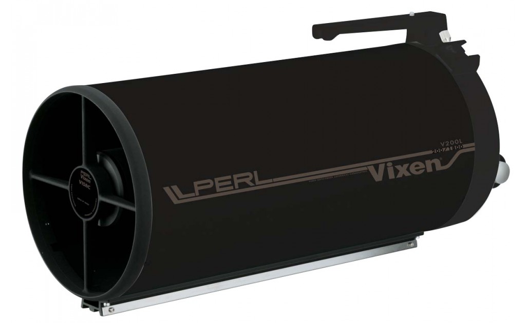

J'ai vu aussi celui-là, le vixen VC200L, 200/1800
Pas beaucoup d'utilisateurs sur Astrobin, mais quelques images sympas cependant avec ce tube...
J'ai aussi trouvé un descriptif d'utilisateur bien sympa ici et même un petit compte-rendu de Frédéric Jabet sur le formum d'en face...
Plus de réglages que sur un SC par contre...

Passer d'un 8" au C8HD ne t'apportera rien en terme de luminosité, tu le sais. Le C8HD te donnera en revanche un champ bien corrigé.
Je ne conseille pas le C11HD pour le nomade, il est trop long à mettre en t°, ou il faut le stocker à l'extérieur sous abri avant utilisation. Sans cela c'est 4 à 5 heures d'attente mini pour éviter les veines d'air chaud résiduelles qui restent dans ce tube hermétique. Il existe des ventilo qui forcent la ventilation par les évents, mais je ne connais pas leur efficacité.
Quant au C9HD il ne possède pas de reducteur, donc c'est F10.
Maintenant il faut regarder les autres tubes, en connaissance de cause pour leur champ corrigé et de leur rapport poids/diametre pour le nomade. Les Edge sont bien placés dans ce sens. A voir...
Sinon il reste les formules Newton, à l'exemple de Jérémile ou Tiflo qui nous proposaient des images très détaillées aux petits échantillonnages. Mais c'était un 250mm à 1200mm (relativement encombrant) avec un capteur à petits pixels. De souvenir Tiflo faisait du nomade.
Bref le C8HD reste une bonne solution pour le nomade. Ses 2 metres de focales offriront un échantillonnage de 0.62"/pix avec une 16200, c'est très bien et ambitieux. Le résolution spatiale te permettra de voir les petits objets d'une autre façon sous un ciel correct.... toute une aventure..

en potentiel de qualité le vixen est devant et a l'avantage d'une certaine légèreté pour une collimation stable
en plus sans lui faire de pub voir ce que sort gérard thérin avec un 260 en planétaire parle de lui-même (alors que ce tube a une obstruction assez importante)

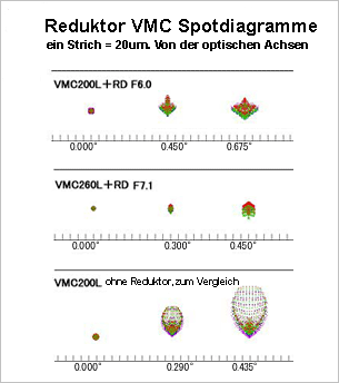

Oui, mais je crois qu'il y a quelques différences subtiles entre le 200 et le 260... en faveur du 260 justement : l'obstruction centrale est réduite (33% contre 40% pour le 200), l'araignée est bien plus fine sur le 260 et la construction mécanique est également plus poussée (notamment sur le maintien du primaire).
Le 260 avec le réducteur donne un télescope à f/7, plutôt sympa pour le CP ; mais à plus de 4000€ l'ensemble contre seulement 1900€ pour le C8HD et le réducteur.
Ca fait réfléchir tout ça ! :)
Pour le VISAC 200, il y a pas mal de photos faites avec ce tube sur AB qui ont un peu toutes le même défaut, à savoir des étoiles un peu "carrées"... la faute surement à des branches d'araignée trop épaisses (3mm apparemment... ça doit se changer j'imagine mais bon...).
Par contre c'est bien piqué sur tout le champ...
jb
Le VMC260 est très léger. Ouvert, assez rapide à mettre en température. Par contre le secondaire/correcteur peu prendre la buée. Il faut le chauffer.
Tenue à la collimation : attention, le point faible est le correcteur devant le secondaire. Comme le correcteur est en double passe, le moindre jeu fait perdre l'alignement. Quelques vérifs à faire et éventuellement réglages.
Le tube est légèrement plus encombrant que le C11. Même diamètre un peu plus long mais plus nettement plus léger. Ça va bien sur l'eq6.
Pas encore pu tester avec le réducteur à F7.
L'intérêt est qu'on a un bon tube pour le planétaire aussi.

Après il y a la solution RC8 aussi qui peut avoir du sens pour l'Atik one. Car en natif c'est seulement F/D8 et 1600mm de focale.

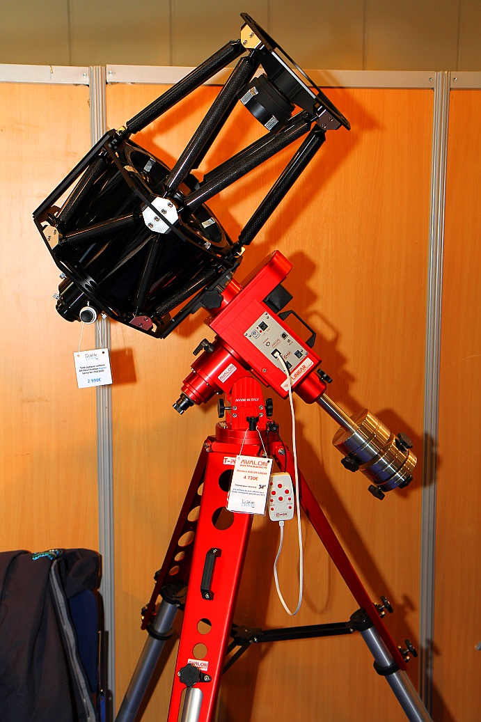

Un serrurier sur mesure serait bien. Mais ça n'existe pas vraiment. C'est encore plus rigide qu'un tube et la collimation n'est pas vraiment un problème quand c'est bien fait.
Sur mon dobson skyvision, je retrouve quasiment la collimation après démontage/remontage. Mais évidement ça coute un peu pour avoir une bonne mécanique.

Qui serait susceptible de pouvoir réaliser un instrument sur mesure de type RC ?
Je suis allé voir sur le site de Skyvision mais ils ne font plus que des newtons, en tout cas sur catalogue... peut-être sur commande, il me semble qu'ils en faisaient à une époque...
Il y a bien CFF, mais ils commencent à 250mm et le ticket d'entrée est à 7000€...
J'aurais bien vu un 200mm truss sur mesure, voire un diamètre un peu intermédiaire en fonction du poids max sur la monture... un RC de 8" fait dans les 6/7kg ce qui est très large pour l'AZEQ6, mais dès qu'on passe à 10", c'est tout de suite 15/17kg... et là c'est trop lourd...
Du coup, peut-être qu'un RC 9" sur mesure parviendrait à rester dans les 10/12kg, ce qui serait idéal...
Est-ce que c'est seulement possible, ça je ne sais pas...

Moi spontanément, j'aurais classé la qualité du champ photo (en prenant en compte la taille du champ parfaitement corrigé) dans cet ordre :
1/ RC
2/ C8 edge HD
3/ Mewlon/Cassegrain/mak
Mais ça ne correspond peut-être pas à la réalité ?
JB
Salut Jean-Baptiste,
Le RC me semble une bonne alternative, avec un échantillonnage autour de 0.6 c'est bon... pas utile avec ton capteur de mettre un correcteur, c'est bien corrigé.
le seul hic, c'est le crayford, faut un bon, bien costaud...
et pis le RC8 en carbone est abordable.
Oui, le RC passe bien aussi en échantillonnage avec la 16200 ; si le champ est bien corrigé également avec un correcteur, ça met les deux quasi égalité sur la ligne d'arrivée...

C8 HD : sans réducteur, ça couvrira bien le 16200 (33mm de diagonale) sans trop de vignettage.
Avec réducteur, la correction sera toujours bonne, pas contre ça va vignétter. c'est optimal pour un APS-C, au delà ça vignette mais la correction reste bonne.
Sur C8 le champ illuminé est 38mm environ, de mémoire. Sur le edgeHD c'est assez similaire, donc x0.7 ça devient 26,6mm, d'où le conseil de l'APS-C par Celestron pour le réducteur.
Après est-ce un problème bloquant pour autant, pas forcément : ça va s'atténuer par les flats, on va perdre en rapport signal à bruit dans les coins, mais on met rarement des objets dans les coins. Au pire ça se recoupe.
Perso ça ne me parait pas un gros problème.
Je n'aurais pas forcément dit la même chose pour un 24x36 qui fait 10mm de plus. Là avec le réducteur, c'est pas optimal; Mais ça se recadre aussi.

Ou le VMC 260. Mais là je ne sais pas du tout ce que ça donne en terme de champ à F7. Faut que j'essaye. J'ai toujours à faire M57 avec la QHY163 pour Christian...
On a les spots diagrams du constructeur sur le site de TS:
Le VMC260 est pas mal avec le réducteur. Sans réducteur correcteur, on voit qu'il reste de la coma et/ou courbure de champ sur le VMC200
pour info, les miroirs du VMC260 sont en traitement diélectric 99% donc assez résistants
