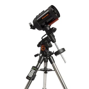

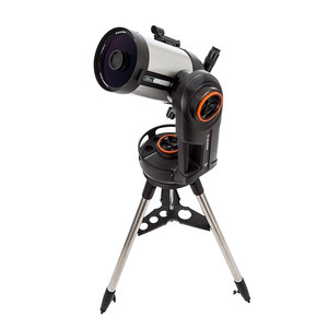

Bonjour à tous
et bravo pour les messages
pourriez vous me dire svp
si
Télescope Schmidt-Cassegrain Celestron SC 152/1500 Advanced VX AVX GoTo
est "mieux ou pas"
que
Télescope Schmidt-Cassegrain Celestron SC 150/1500 NexStar Evolution 6
le but est l observation en "débutant" des planètes et nébuleuses brillantes
ainsi que quelques photos
merci
Bonjour ! Ce n'est pas mieux mais différent, surtout à cause de la monture.
Le premier a une monture équatoriale :
Le second a une monture azimutale :
Une comparaison :
Le premier :
+ monture équatoriale, adaptée à l'astrophoto stellaire (mais le tube, moins)
- un peu plus lourd et encombrant, un poil plus cher
Le second :
+ un peu moins lourd et encombrant, un poil moins cher
- monture azimutale, inadaptée à l'astrophoto stellaire (mais OK pour la photo planétaire)
Si tu as de fortes contraintes de transport et d'encombrement, le NexStar est intéressant car il permet d'avoir un diamètre pas trop petit dans un volume réduit. Si tu n'as pas du tout de contraintes de transport, un Newton serait mieux adapté car, à prix égal, tu pourras avoir plus de diamètre. Quant au modèle AVX, j'ai du mal à cerner son intérêt : la monture équatoriale est indispensable pour l'astrophoto stellaire, mais on la pratique de préférence avec des télescope (ou lunettes) de court F/D. À moins qu'il existe des réducteurs de focale pour ce Schmidt-Cassegrain ? Dans ce cas, c'est une bonne idée pour s'initier à l'astrophoto lorsqu'on a des contraintes de transport et d'encombrement.

Pour compléter ce que disait 'Bruno, tu dois savoir que dans les deux cas, il s'agit d'instruments 'de niche'. En effet, le diamètre de seulement 150mm de ces télescopes limite forcément le nombre d'objets observables. Du coup, en général on ne choisit ce genre de télescope que quand on a un gros souci de place, ou d'autres contraintes.
Par ailleurs, une monture 'GoTo' informatisée pour trouver la Lune et les planètes, c'est comme acheter un GPS pour aller tous les jours au boulot: c'est inutile. Il vaut mieux mettre cet argent dans une optique plus performante.
Bref, pour un budget de 1500€, ton choix est assez éloigné du traditionnel Dob 300. Après, je suppose que tu as tes raisons. :)

On peut mettre un réducteur de focale sur le SC 150 et obtenir une focale inférieure au mètre que cette monture pourra autoguider sans problème.
J'ai un matériel similaire (SC 150 + cg5) depuis 10 ans et qui me donne toujours satisfaction.
Ce setup est polyvalent:
-moyen en visuel et imagerie CP
-bon en visuel et imagerie planétaire
Bien sûr le rapport prix/performance ne semble pas être bon à priori mais si on mets dans la balance:
-une excellente ergonomie à l'utilisation (matériel compact)
-une optique bien protégée (mes aluminures sont nickel au bout de 10 ans , un Newton aurait eu besoin d'être réaluminé)
On peut admettre ce choix.
Ce n'est que mon avis et je respecte celui des autres :)
Laurent

Attention , le Nexstar pour faire de la photo , ce n'est pas top, même avec l'inclinaison de la table pour le transformer en équatorial.
Il te faut choisir:
soit du visuel avec le Nextar bien compact
soit visuel et photo avec un C6 sur monture équatoriale (plus long à installer)
Laurent
Dès la première réponse, un intervenant a judicieusement signalé que le Nexstar était, je le cite, « inadapté à la photo stellaire ». Le stellaire, c'est tout ce qui est au-delà du planétaire, donc y compris le ciel profond, donc y compris les nébuleuses.
En tout cas c'est une très bonne idée de vérifier sur internet, pour un télescope donné, quel type de photos il peut faire. Ainsi on a une idée concrète de ses possibilités, pas seulement théorique.

Ces deux lunettes sont quasi identiques (la 127 mm a un diamètre un peu plus grand et coûte un peu plus cher). Elles sont très bien adaptées à la photo stellaire, surtout installées sur une monture équatoriale performante. En visuel, le diamètre reste modéré et il vaut mieux avoir un ciel bien transparent pour en profiter. Ces instruments ne sont pas aussi compacts que les Schmidt-Cassegrain, donc sont moins adaptés qu'eux à de fortes contraintes de transport. Je connais quelqu'un qui possède une lunette de ce genre (une 120 mm) et j'ai été agréablement surpris par les étoiles doubles, mais aussi le Soleil (avec un hélioscope).
Avant de choisir entre telle ou telle modèle de lunette ED, tu dois d'abord choisir le type de télescope qui te convient. À présent tu es sûr de préférer une lunette ED plutôt qu'un Schmidt-Cassegrain ? Ça me paraît en tout cas cohérent avec ce que tu disais au début (faire du visuel ‒ planètes et ciel profond ‒ et un peu de photo).
Il te faut choisir:
Laurent
Sans vouloir de contredire, possèdes-tu ou as tu possédé un Nexstar 4 ou 5 SE ? C'est fou ce qu'i y a d'aprioriste sur certain matériel mal connu. Un exemple: je possède, pour du planétaire, une petite caméra Celestron Neximage5. Souvent, dans des post lorsque je l'évoquais , c'étaient des "bof" ou le plus souvent "ça vaut rien".Ors dans le dernier numéro d'Astrosurf un test élogieux sur cette modeste caméra de petit prix.; et cet extrait de l'article : -"Nous étions un peu sceptiques lorsque nous avons utilisé cette caméra, sans doute parce que nous n'avions quasiment jamais eu d'échos la concernant et que les amateurs, toujours si prompts à s'orienter vers les meilleurs produits du moment, ne l'avait jamais plébiscitée. Aussi nous nous sommes fendu d'un large sourire lorsque nous avons scruté les résultats de nos premières acquisitions..."
Modifié par VIRGO 26
Oui mais là tu parles d'une caméra pour le planétaire, et on avait déjà signalé que le Nexstar permet de faire de l'imagerie planétaire (ce que confirme ton témoignage). À mon avis LaurentLab voulait parler de photo en général.
