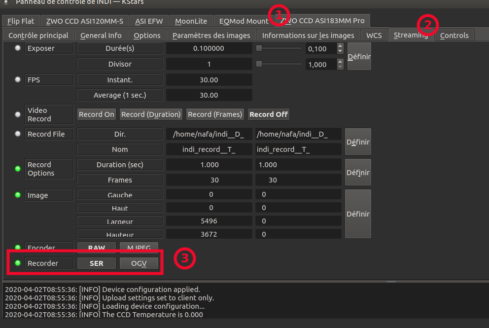

olivierfred42 Posté 2 avril 2020 Posté 2 avril 2020 Le 30/03/2020 à 20:43, gehelem a dit : c'est gentil, merci N'hésite pas si tu as besoin d'aide 🙂 Bonjour Je n'hesite pas: j'ai cru voir dans une de tes videos que tu utilisais une 183m.. je n'arrive pas a trouver dans ekos le parametre pour enregistrer en .ser ( je fais de la pose courte) ..si tu as 2 minutes pour m'aider..... je te remercie
gehelem Posté 2 avril 2020 Auteur Posté 2 avril 2020 il y a 11 minutes, olivierfred42 a dit : Bonjour Je n'hesite pas: j'ai cru voir dans une de tes videos que tu utilisais une 183m.. je n'arrive pas a trouver dans ekos le parametre pour enregistrer en .ser ( je fais de la pose courte) ..si tu as 2 minutes pour m'aider..... je te remercie ce n'est pas dans Ekos directement, il faut aller dans le control panel :
olivierfred42 Posté 2 avril 2020 Posté 2 avril 2020 ok merci c'est ce que j'avais fait... mais dans ekos,onglet CCD, le seul format proposé est fits fausse alerte: j'ai fini par trouver!!!! merci
olivierfred42 Posté 2 avril 2020 Posté 2 avril 2020 encore 2 questions 1)quand j'enregistre en .ser,je ne peux pas lire le fichier avec ser player:message"le fichier est trop petit pour contenir toutes les images"....siril n'y arrive pas non plus 2)j'ai l'habitude de sharpcap ou firecapture sous W10:on peut lancer des sequences (par exemple :on programme 30 films de 10 minutes avec des poses de 3secondes)Est ce possible avec ekos/indi??
lock042 Posté 2 avril 2020 Posté 2 avril 2020 il y a 12 minutes, olivierfred42 a dit : 1)quand j'enregistre en .ser,je ne peux pas lire le fichier avec ser player:message"le fichier est trop petit pour contenir toutes les images"....siril n'y arrive pas non plus C'est pas un SER standard si aucun des logiciels n'arrivent à le lire. Quelle est l'erreur Siril?
olivierfred42 Posté 2 avril 2020 Posté 2 avril 2020 log: Conversion: processing 1 files... log: Fichier SER créé : xx.ser log: Lecture de /home/oli/ser 183/m1213-10-04.ser Attention : aucun horodatage stocké dans la séquence SER. setting SER image size as 5440x3648 log: Erreur pendant la lecture de l'image 3 de /home/oli/ser 183/m1213-10-04.ser, abandon. log: Suppression du fichier SER en échec: xx.ser j'ai la meme erreur sur au moins 10 ser differents
lock042 Posté 2 avril 2020 Posté 2 avril 2020 En meme temps j'ai l'impression qu'il se sert du SER comme un conteneur mais qu'il met des data OGV dedans .... Si tu cliques sur OGV, tu n'as pas une liste qui apparait ?
olivierfred42 Posté 2 avril 2020 Posté 2 avril 2020 ou ça?? je passe sur messenger pour pas encombrer le post merci
olivierfred42 Posté 5 avril 2020 Posté 5 avril 2020 bonjour j'ai continué a etudier tes videos:ce post est une mine d'or!!! a part mon probleme avec les ser 16 bits,je suis 100/100 convaincu par kstars /ekos pour gerer ma monture +l'a7s ou la 183...l'astrometrie avec astap marche nickel. merci encore pour toutes tes videos
