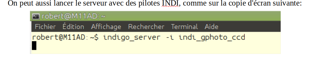

rmor51 Posté 10 avril 2020 Posté 10 avril 2020 (modifié) Ci-joint la doc française que j'avais rédigé pour eux en 2017. Tu lances le serveur Indigo. Le serveur Indi n'est lancé qu'à la connexion du profil lui. Ca se voit dans la liste des périphériques en mode profil qui n'est pas identique. Tu te retrouve avec les pilotes Indigo dans le panneau "Indi" d'Ekos. INDIGO_manuel.odt.zip Modifié 10 avril 2020 par rmor51

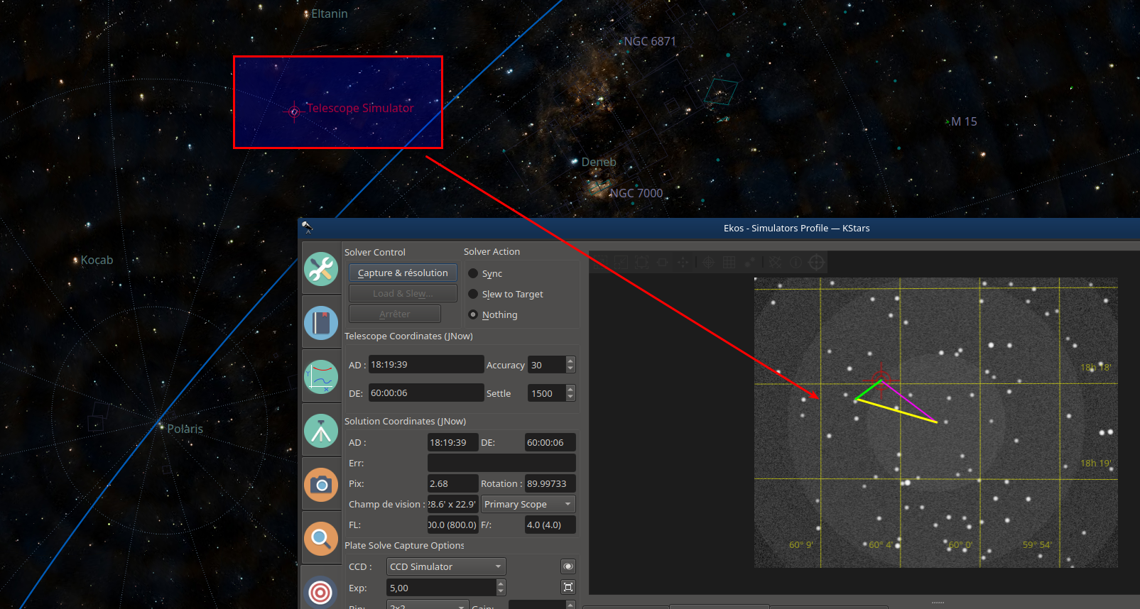

gehelem Posté 30 janvier 2021 Auteur Posté 30 janvier 2021 Hello Une petite combine pour faire joujou avec les simulateurs de façon un peu plus poussée 3

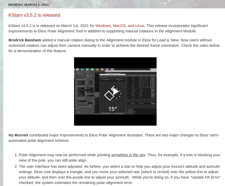

gehelem Posté 2 mars 2021 Auteur Posté 2 mars 2021 AHah, et une nouvelle version, une ! Support "pour de vrai" de la mise en station sans la polaire... http://knro.blogspot.com/2021/03/kstars-v352-is-released.html Et aussi nous avons une nouvelle version des drivers indi qui vient de sortir Je ne sais pas si ça va corriger le yoyo sur l'eqmod que nous sommes nombreux à avoir eu la mauvaise surprise de voir revenir ... (je sais qu'un correctif était en cours, hein @patdut ?) https://indilib.org/forum/announcement/id-28.html Allez, on va essuyer les plâtres, ça va nous occuper. Gilles.

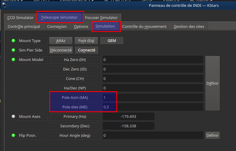

gehelem Posté 2 mars 2021 Auteur Posté 2 mars 2021 Et pour ceux qui voudraient faire joujou avec les simulateurs, on peut simuler une mauvaise mise en station en jouant avec ces deux paramètres (au moins, je j'ai pas regardé ce que font les autres) On peut les mettre à jour après la première étape de la MES, ça permet de mieux piger la routine : cette étape correspond au moment où on ajuste la monture sur les vis ALT/AZ

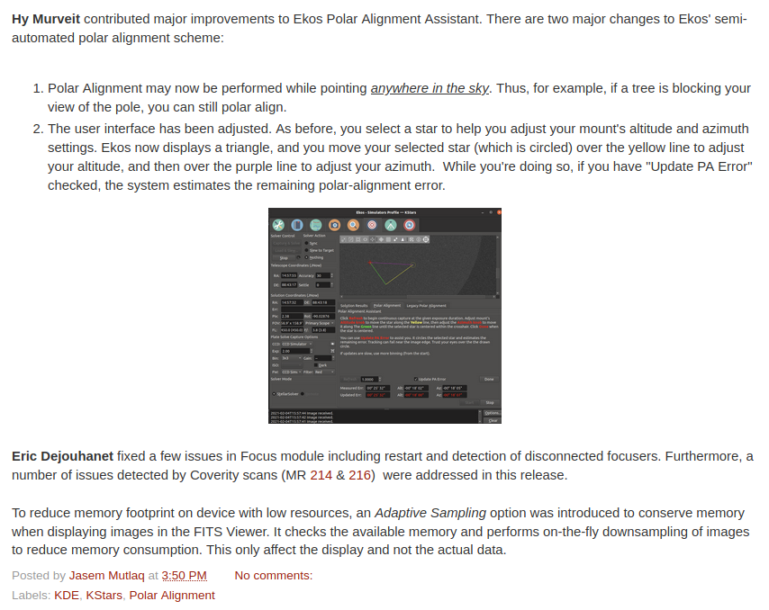

rmor51 Posté 2 mars 2021 Posté 2 mars 2021 (modifié) Pour les anglophobes : La version v3.5.2 de Kstars vient de sortir le 1er Mars 2021 pour Linux, MacOS et Windows. Cette version apporte de notables améliorations à l'alignement polaire. Bodrick Bassham a ajouté un dialogue pour pivoter manuellement sa caméra dans l'alignement d'Ekos., lors d'un Load & Slew ( Charger & Pointer). L'utilisateur peut maintenant pivoter sa caméra à la main lorsqu'il n'a pas de rotateur automatisé. Il peut ainsi cadrer à sa convenance. Hy Murveit a grandement amélioré l'assistant d'alignement polaire. Il y a deux modifications majeures dans le schéma d'alignement polaire semi-automatisé d'Ekos : 1. L'AP peut désormais être réalisé en pointant n'importe quelle étoile dans le ciel. Ainsi si un arbre vous cache la polaire, vous pourrez quand réaliser cette alignement. 2. l'interface utilisateur a été modifiée. Comme auparavant, vous sélectionnez un étoile en vue d'ajuster votre monture en azimut et altitude. Ekos affiche un triangle. Déplacez l'étoile qui est cerclée au dessus de la ligne jaune pour ajuster votre altitude puis au dessus de la ligne pourpre pour ajuster l'azimut. Si vous avez coché « Update PA error" alors le système estimera l'erreur d'alignement polaire restante. Eric Djouhanet a fixé quelques bugs dans le module Focus comme le redémarrage et la détection de déconnexion du focuseur. De plus un grand nombre de problèmes mis en lumière par Covetery ont été réglés dans cette version. Pour réduire les problèmes de mémoire sur les matériels ayant peu de ressources, une option d'échantillonnage adaptatif (Adaptative Sampling) a été introduite pour garder de la mémoire lors de l'affichage des images dans le FITS Viewer. Elle contrôle la mémoire disponible et réalise en temps réel un redimensionnement de l'image afin qu'elle occupe moins de place en mémoire. Cela affecte seulement l'affichage et non les données réelles. Jasem Mutlaq at 3:50 PM No comments: Modifié 2 mars 2021 par rmor51 1 3

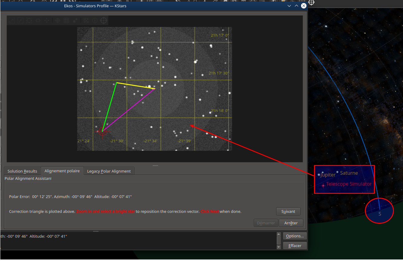

rmor51 Posté 2 mars 2021 Posté 2 mars 2021 J'ai essayé de le faire en simu, sans succès. Sur la troisième photo il dit qu'il n 'y a pas assez d'étoiles et la résolution échoue. Et vous ?
gehelem Posté 2 mars 2021 Auteur Posté 2 mars 2021 il y a 47 minutes, rmor51 a dit : J'ai essayé de le faire en simu, sans succès. Sur la troisième photo il dit qu'il n 'y a pas assez d'étoiles et la résolution échoue. Et vous ? aucun problème en simul de mon coté essaie d'augmenter le gain pour avoir plus d'étoiles (et de mettre le bon focus sur le simulateur de Focuser, pour avoir des étoiles bien ponctuelles)
rmor51 Posté 3 mars 2021 Posté 3 mars 2021 J'ai remarqué qu'au niveau des couleurs des côtés du triangle le texte dans Kstars différe de celui de Jasem. Mais ça n'est sans pas très important non ?
