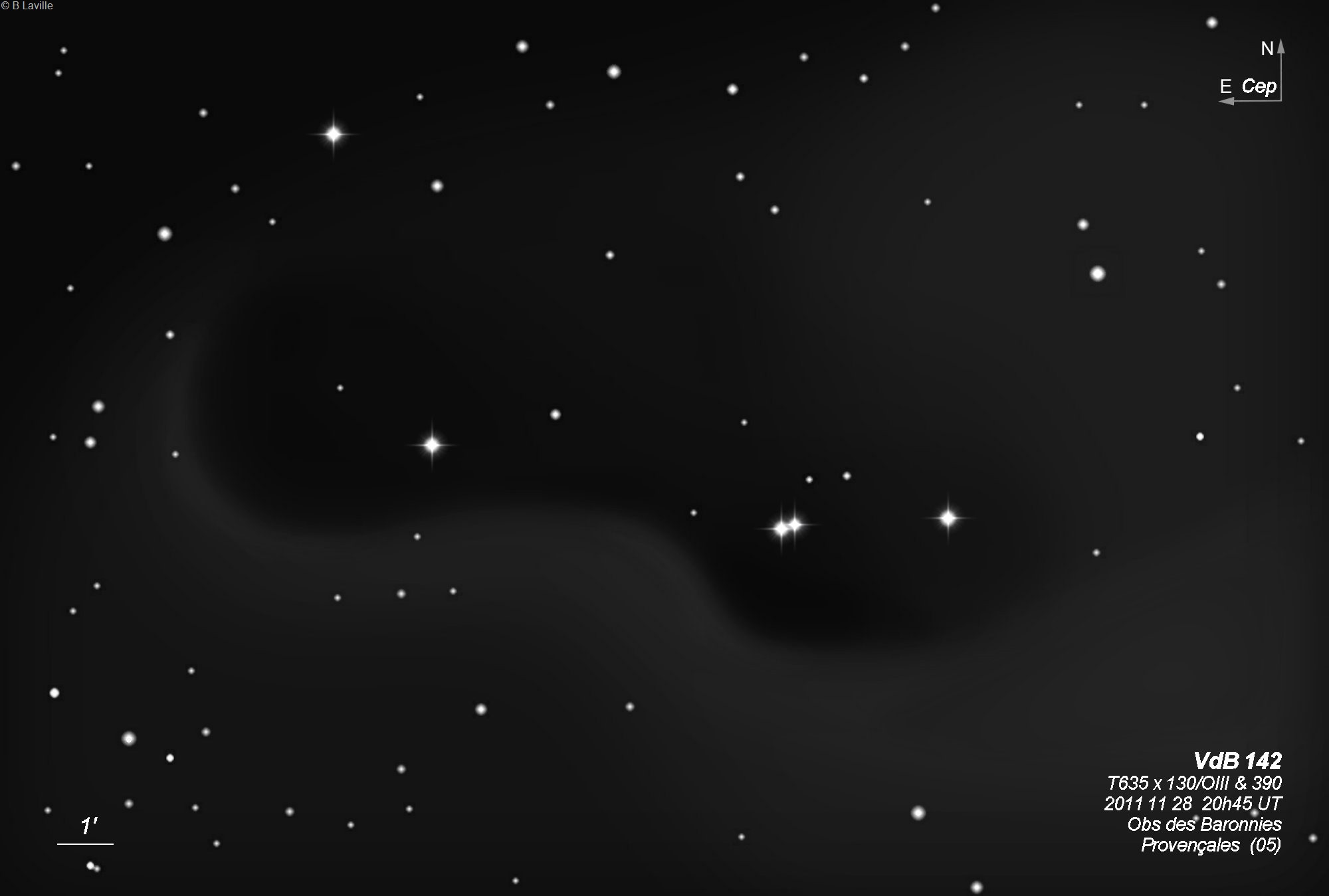

Bonjour à Tous,
Un arc de choc visible et dessinable (mais dans un T635!): vdB 142, la trompe d'éléphant dans IC 1396.
Les détails du croa ici:
http://www.deepsky-drawings.com/vdb-142/dsdlang/fr
