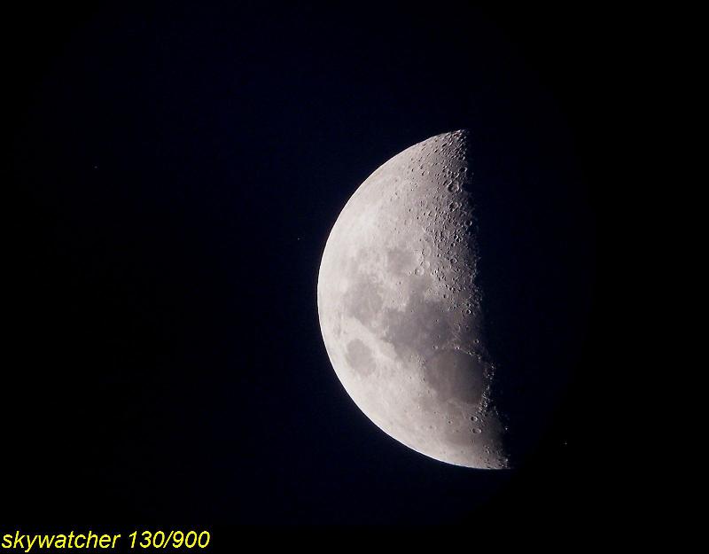

Donc, si tu la veut en entier, il fait faire de l'afocale, ton APN devant un oculaire de 25 ou 20 mm quand elle passe devant.
Un exemple à moi avec mon 130/900 non motorisé sur un oculaire quand celle ci passe devant:

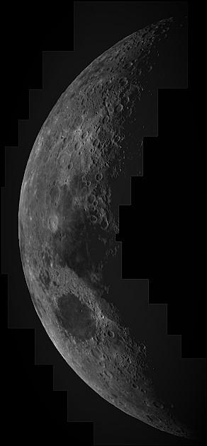

Avec une caméra, il faut faire des mosaïques avec des portions de lune mais il faut une équatoriale et une motorisation comme cela, tu as le temps de faire tes réglages d'acquisitions sinon la lune se barre au bout des quelques secondes d'où l’intérêt de la motorisation.
Un exemple de mosaïque composée de plusieurs morceaux de lune:

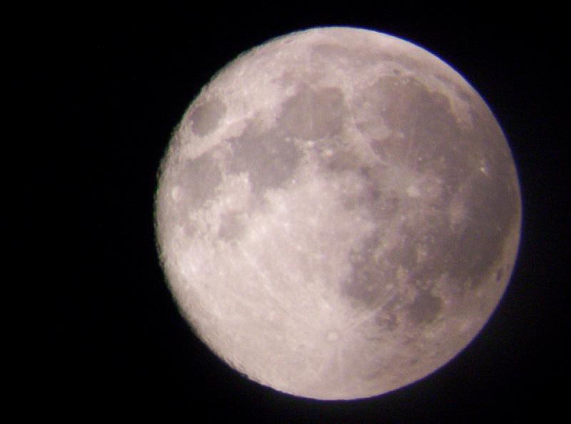

Prend ton APN et positionne le au dessus de l'oculaire et essaye de ne pas bouger et dès que tu as ta lune, tu tire ta photo...tout simplement.
Tu peut zoomer pour avoir du détails ou plus rapprochée.
Le mieux, c'est un 25 ou un 20 mm pour l'avoir en entier sinon, ce ne sera que des portions, cela va de soit.
Encore un exemple avec une 70/700 et un oculaire de 20 mm:
C'est pas terrible comme résultat mais tu met un pied dans l'astrophotographie.

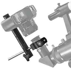

Si ça ne marche pas, dégoter un bon vieux petit apn compact et lui fabriquer un adaptateur pour la photo en afocale (digiscopie).
Exemple de bricolage "vite fait" ici:
http://syncopatte.blog4ever.com/support-pour-apn
Dans le commerce:
https://www.telescopes-et-accessoires.fr/fr/adaptateurs-photo/1134-adaptateur-photo-afocale-orion-steadypix-deluxe.html
Et voici comment la photo en afocale se présente:
Un apn compact basique, avec zoom optique 3x fonctionne mieux pour cette technique qu'un compact moderne zoom 12x ou un reflex.

J'ai un canon 1100D est-ce que ça marche? Aussi je ne comprends pas quelque chose, quand l'appareil va prendre une photo il va aussi prendre les contours du télescope et de l'oculaire car il n'est pas collé contre, non ?
Et le flash ne risque t-il pas de s'activer ? ( il risque d'y avoir plus de lumière provenant de l'extérieur que de l'oculaire donc on ne verra rien, ?)
C'est l'exemple qui est montré, il faut collé l'objectif sur l'oculaire.
On verra un contour rond mais c'est pas grave.
Pour le flash, il faut le désactiver.
Il vaut mieux partir sur le produit proposé, le bricolage reste du bricolage, j'ai essayé.
Ou le coup du smartphone proposé par patte est une très bonne solution aussi.
