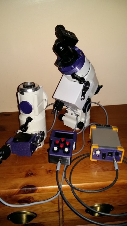

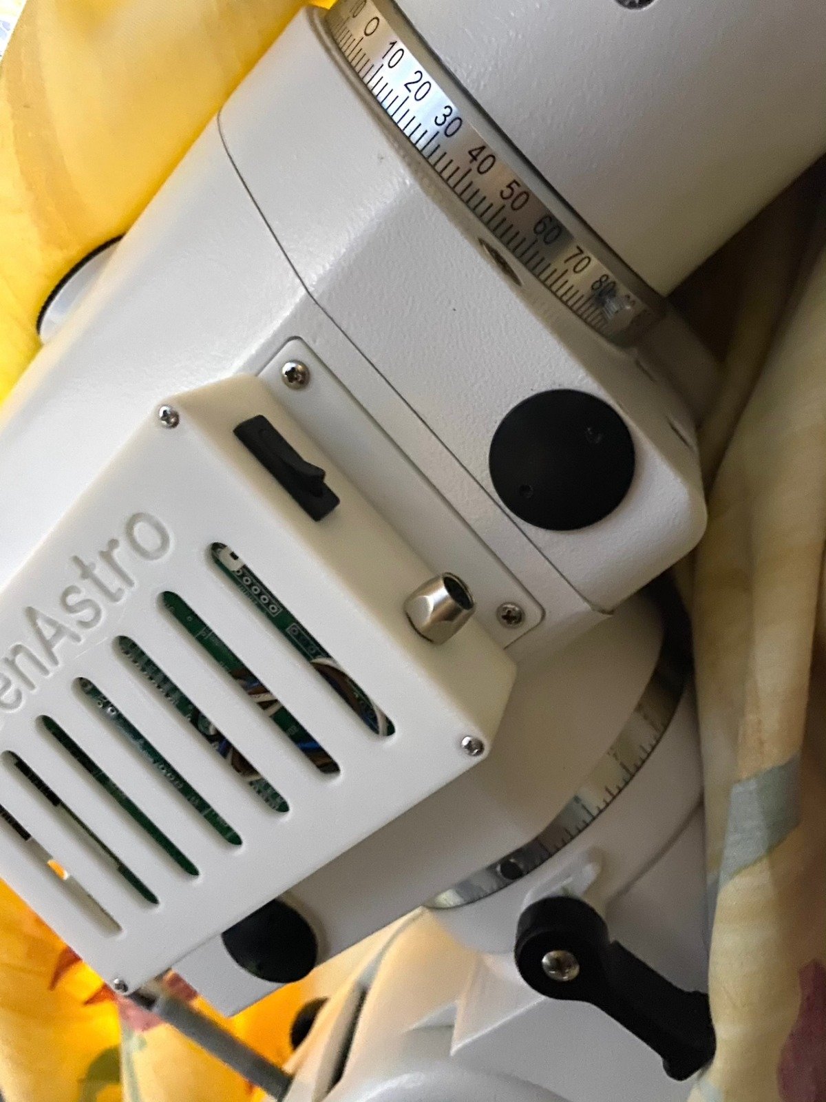

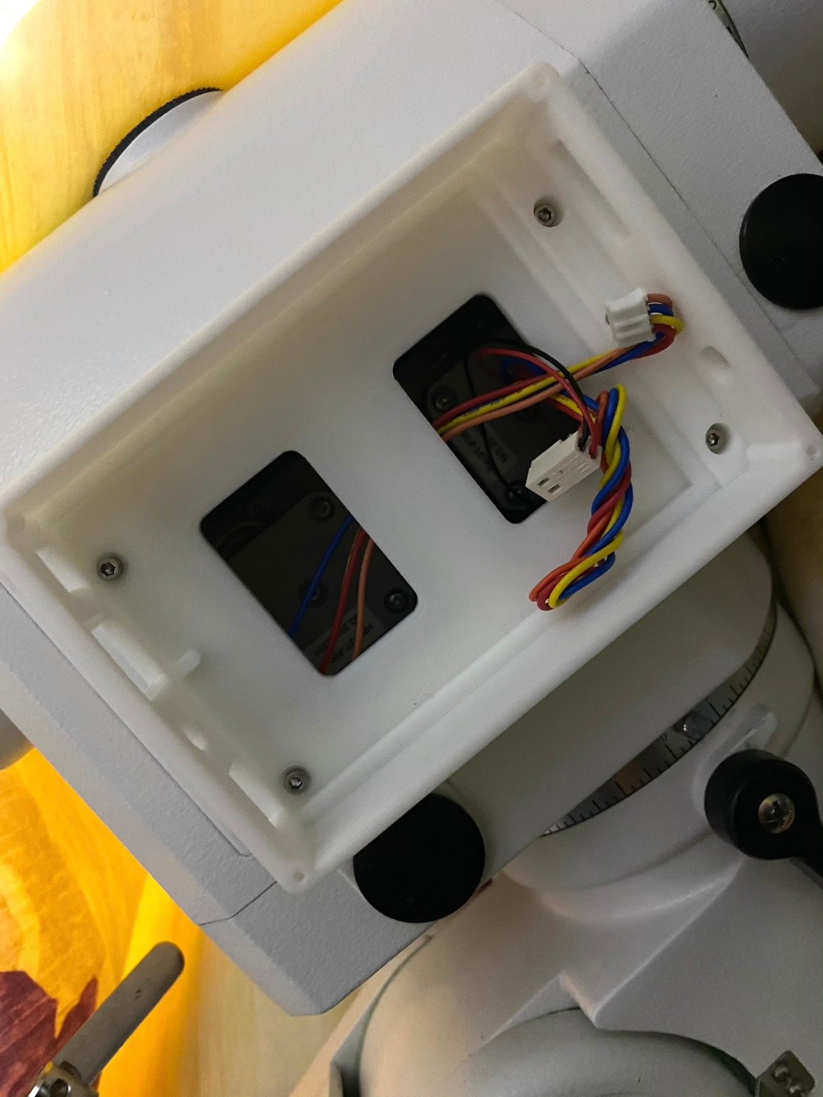

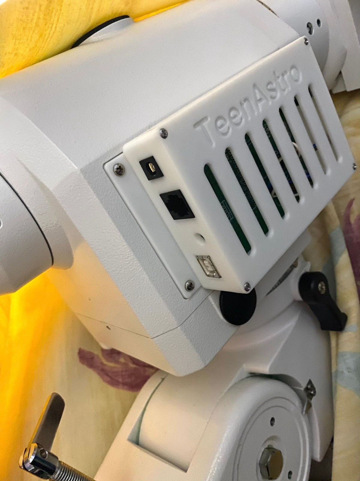

merci Stephane, au moins avec le temps tu ne l'aurais de toute manière pas utilisé. Je viens de finir le déménagement et j'ai beaucoup de travaux à faire... Sebastien85 a fait une superbe adaptation de TeenAstro pour l'EQ6
Le 23 décembre 2019 à 18:16, FS2 a dit :
Belle réalisation , j'espère qu'il n'a pas trop d'humidité dans son coin
Paul

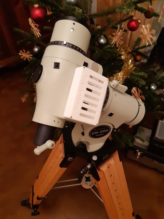

Pour mes EM200, je préfère aussi une version fermée par une plaque alu. de plus il y a toujours des petites moches (LED) qui polluent la nuit. Sinon tous les honneurs vont à Sebastien85 :amigos:.
un projet comme Teenastro, MCMT and co marche dans le temps uniquement parce qu'il sont portés par plusieurs personnes.
voila le kit EM200 monté sans l'electronique.
Il est probalement mieux d'imprimer en noir et de faire un capot en aluminium anodisé.
encore bravo à Sebastien85 pour cette superbe extention de TeenAstro 😍!
20200103_214557-jpg.123361

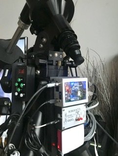

Je poste pour la première fois sur ce forum et tiens à saluer toutes vos réalisations et les récits de vos aventures respectives. Toutes ont permis que je me lance, moi aussi, dans cette aventure du TeenAstro. Évidemment, des remerciements tous spéciaux à Charles et ses amis.
Ma G11, loin des coûts d’un Gemini, se voit upgrader pour moins de 300€. C’est pas compliqué, j’ai un nouveau modèle de Losmondy, une G12 ;-))).
Je viens vers vous car je suis convaincu du bienfait des communautés de patronnes, pour trouver des réponses et développer l’entre-aide nécessaire pour avancer. Les 12 pages de ce topic en sont une preuve flagrante s’il en est.
Voilà l’endroit où je suis bloqué.

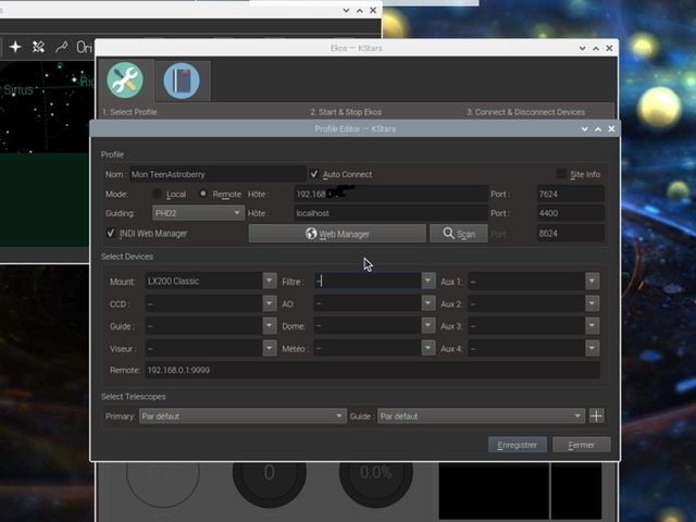

Avant de passer sur TeenAstro, j’utilisais un PicAstro commandé par un Astroberry installé sur un Raspberry Pi.
Ça fonctionnait bien car le PicAstro était connecté via un câble USB sur le Raspberry. Maintenant, e TeenAstro n’est accessible que par le wifi. C’est là que je bloque. Je n’arrive pas à connecter le TeenAstro sur Ekos.
Je suis sous Astroberry 2.0.0 sur Rasbian. J’ai bien fait toutes les mises à jour, y compris celles de INDI.
Je n’arrive pas à paramétrer Ekos pour prendre la main sur le TeenAstro depuis la console KStar.
Si quelqu’un pouvait m’aider, c’est mes derniers réglages pour compléter l’automatisation de la monture et des prises de vue.
Merci d’avance.
JPh

Salut ,
Il y a 13 heures, JPh a dit :
Je ne comprends ta remarque, le Teenastro se pilote par USB , c'est ce mode de connexion que j'utilise avec ma G11 et le Teenastro d'ailleurs.

Hello. Depuis le 2 janvier 2020 (1.8.3), Indi à un driver Teenastro. Tu peut donc le connecter en USB et le piloter avec ce driver maintenant. Y a eu des essais fait avec le driver LX200 Classic ( et Onstep via WIFI) mais sans résultat concluant . Un grand merci à François Desvallées pour son travail qui nous permet de profiter pleinement de Teenastro sous linux et macosx ! :fete:

Merci pour vos retours. Y’a des fois des trucs tellement évident qu’on passe à côté 🤗 c’est pas faute de voir cette prise USB sur mon boîtier. Quel bolosss 😩. Bon je vais connecter le boîtier au Raspberry et voir comment je m’en sort.
Bon, a priori j’ai fait le plus dur, je devrais m’en sortir.
j’vous tient au courant 🤓
JPh
Hello tlm,
Comme promis je reviens vous donner des nouvelles. Vous aviez raison, la prise USB était bien sûr la solution à mon problème. Je ne comprends pas pourquoi je m’entêtais à vouloir à tout prix me connecter en wifi sur le TeenAstro depuis Astroberry. Bref, avec le câble branché au Raspberry tout est nickel.

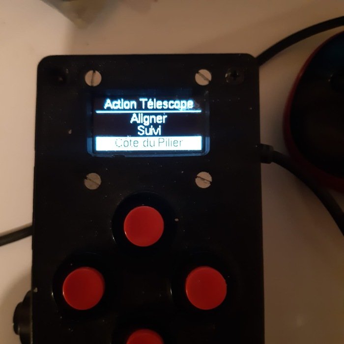

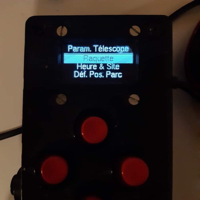

Le SHC dispose maintenant d'un fichier pour avoir la raquette en francais, à vous de traduire!
Je pense que plusieurs avis seront nécessaire pour avoir une version valable.
Charles

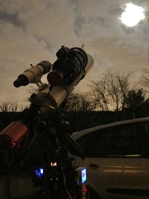

Slt, j’ai sorti le matos, hier soir en rentrant, malgré la présence des nuages. Ils étaient assez fin pour que je puisse tenter quelques essais grossiers. Les résultats sont très encourageants. Pour répondre à ta question, le signal GPS apparaît sur la raquette au bout de 90’’. La prise en main est super facile avec la raquette, hyper simple avec SkySafari et sans problème depuis EKOS. La seule chose que je n’ai pas réussi à faire, c’était de connecter le module GPS.
peut-être y’a t’il un driver spécifique. Si quelqu’un a une info, je suis preneur
JPh
PS: Faut vraiment être dingue pour sortir le matos avec ce ciel pourrit :-)))

voici les menus en francais qui ont été traduit par Francois! UN GRAND merci.
on peut aussi faire des menus en latin, breton ou autre ;)
