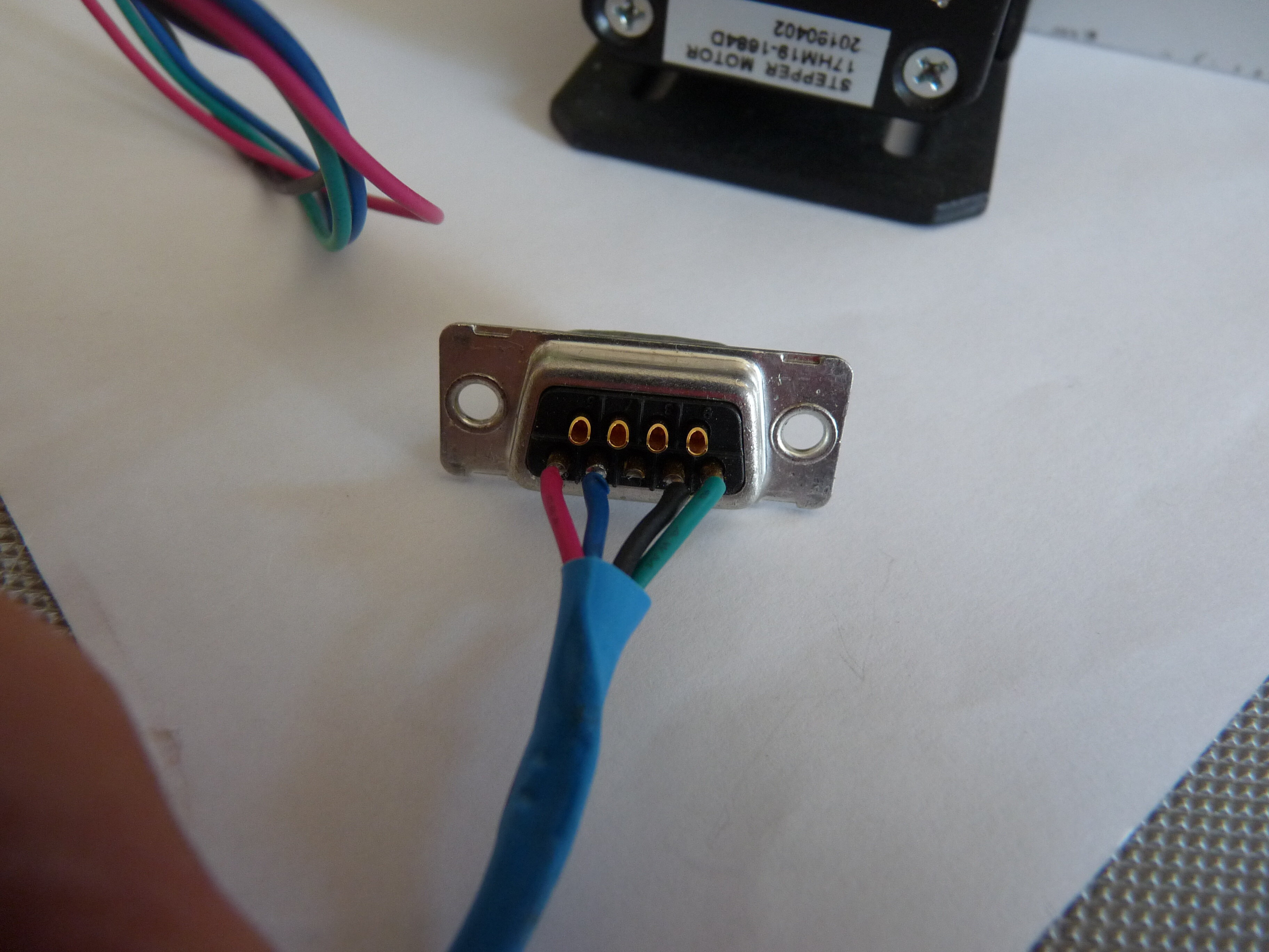

Il y a 20 heures, Axeldark a dit :
Salut @FS2, tu parles de quels cables ?
Aurais tu une photo pour illustrer ce la stp.
Je parle des cables qui vont de l'unité principale vers test moteurs pas à pas ce sont des cables de 1mm² mini avec 4 pole. il t'en faut 2.

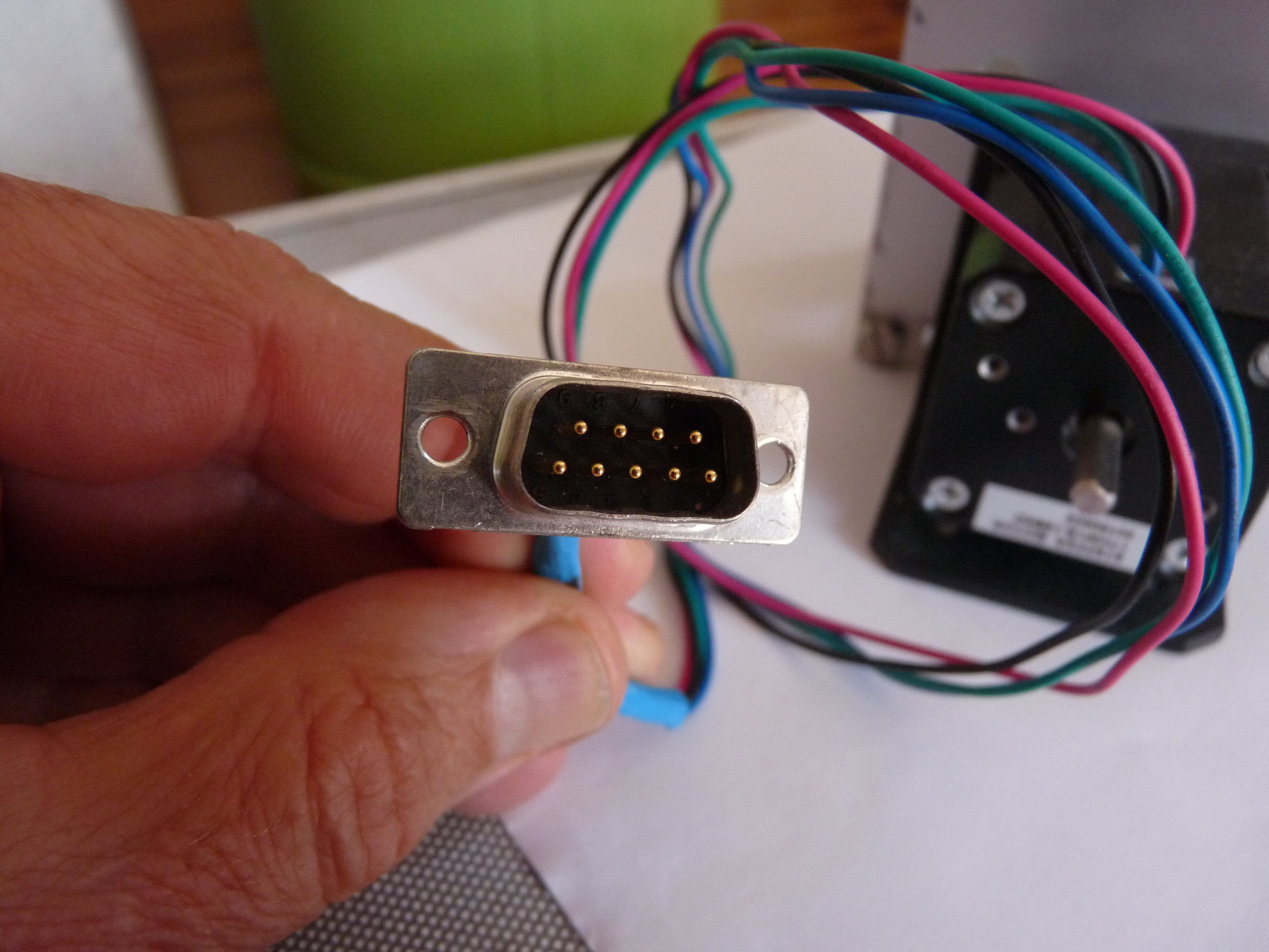

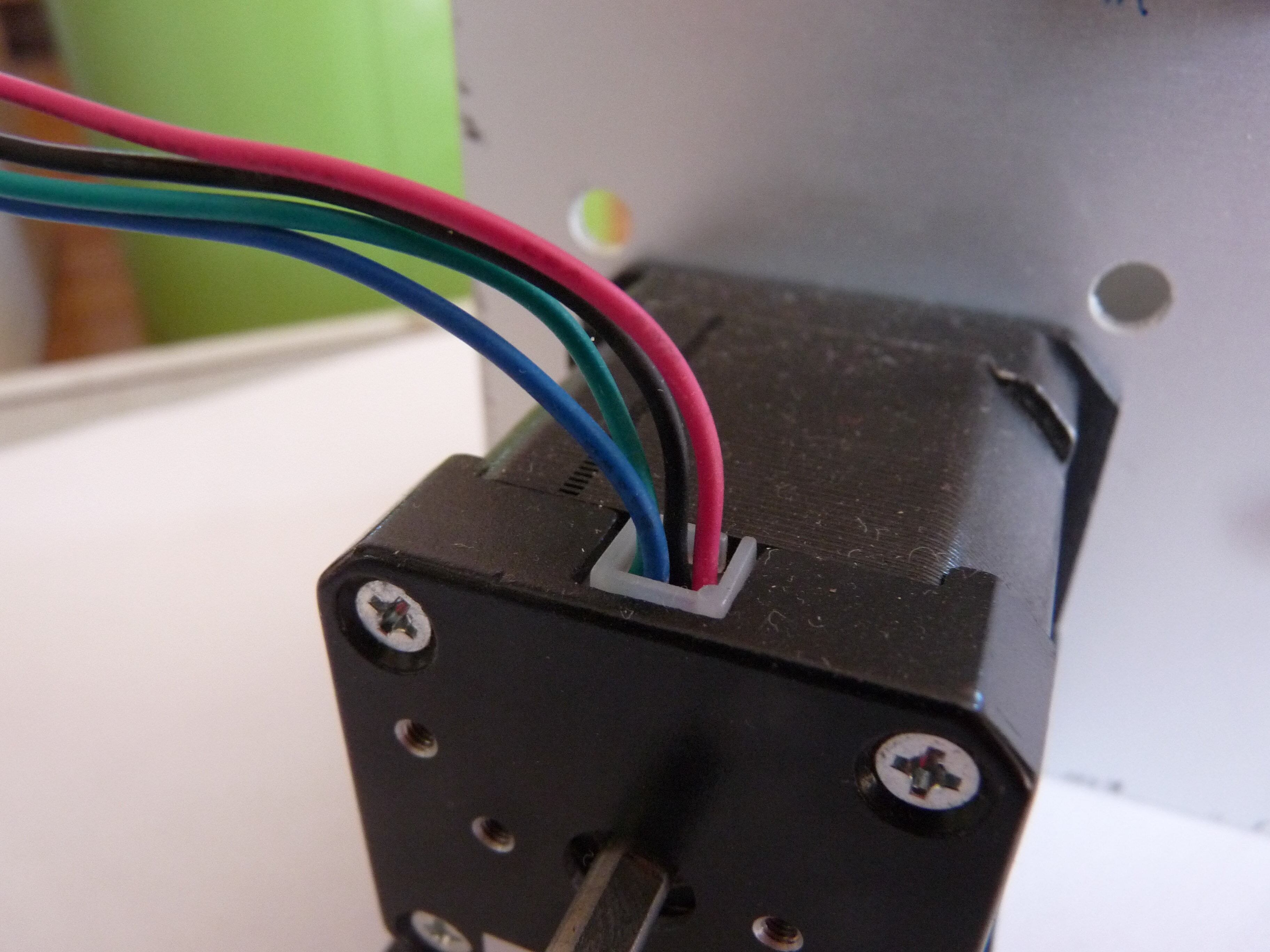

Salut Axel,
Ce sont tout simplement les câbles qui sortent des moteurs.
Chaque moteur a quatre fils en sortie car ce sont des moteurs pas à pas.
Il faut brancher chaque câble sur un port Dsub pour que l'unité principale envoie les ordres de rotation. Deux moteurs, une prise DSub chacun.
CF les photos : j'ai enlevé la coque de la prise Dsub pour que tu voies à l'intérieur ; il n'y a que quatre pins qui sont utilisés.
Si tu veux faire plus joli, tu peux aussi utiliser des câbles "push-pull" comme le montre Charles ici : https://groups.io/g/TeenAstro/message/896?p=,,,20,0,0,0::Created,,cables,20,2,0,69418909

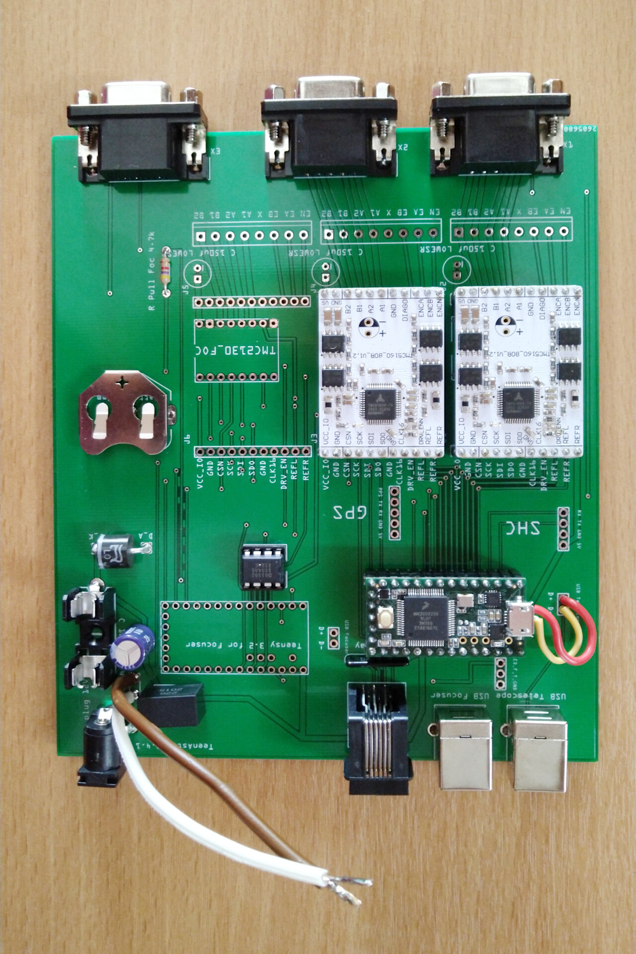

Salut à tous !
Je me lance à mon tour dans l'aventure TeenAstro 😀 En fait, c'est pour les besoins de l'observatoire Sirene, qui tourne au FS2 depuis bientôt 20 ans. Cela fonctionne toujours bien mais ça commence à vieillir et si ça nous claque entre les doigts, on n'a pas de solution de remplacement — bon ça va, hein, au besoin on peut échanger les boîtiers entre les trois montures FS2 ; mais on s'est quand même fait quelques frayeurs, desquelles on s'est toujours bien sorti pour le moment. Également, le système Gemini de la G11 de notre télescope contrôlable à distance s'est mis à déconner il y a plusieurs mois. Bref, on a donc décidé de tester TeenAstro pour voir si cela pouvait répondre à nos besoins sur les différentes montures.
J'ai fait faire les circuits imprimés chez JLCPCB et commandé tous les autres éléments comme conseillé dans la documentation. Bon, là je suis un peu triste parce qu'en fait dans la liste Reichelt conseillée il manque les condensateurs 150 µF... 🙁 Du coup, je ne peux pas terminer le montage et effectuer mes premiers tests. Et je trépigne d'impatience 😅 Je viens donc partager ma frustration avec vous 😉
Voilà où j'en suis :
Bon, par contre, c'est bien couillu le changement de résistance sur les deux contrôleurs moteurs 😅 J'espère m'en être bien sorti. Petit point de difficulté également, l'une des pattes de la prise d'alimentation qui est un poil plus large que le trou du circuit imprimé. Impossible de la faire passer dedans. J'ai donc tordu la patte pour la souder sans la rentrer dans le trou. Le reste va très bien. La documentation mériterait d'être mise à jour car toutes les étapes ne sont pas présentes et on se pose parfois quelques questions.
Bon, je vais essayer de trouver des condensateurs 🙃 Je vous tiendrai au courant de la suite.
Modifié par Cyp

Le 11/09/2020 à 12:14, Cyp a dit :
Peux-tu préciser à quels endroits tu trouves que des précisions supplémentaires seraient bienvenues s'il te plaît ?
Fred
Pour dessouder facilement il faut mettre une petite goutte de soudure à chaque extrémité de la résistance AVANT de la dessouder. Et ensuite la dessouder ;)
Ca parait contre intuitif mais ajouter de la soudure facilite la dessoudure car il y a du flux dans le fil
