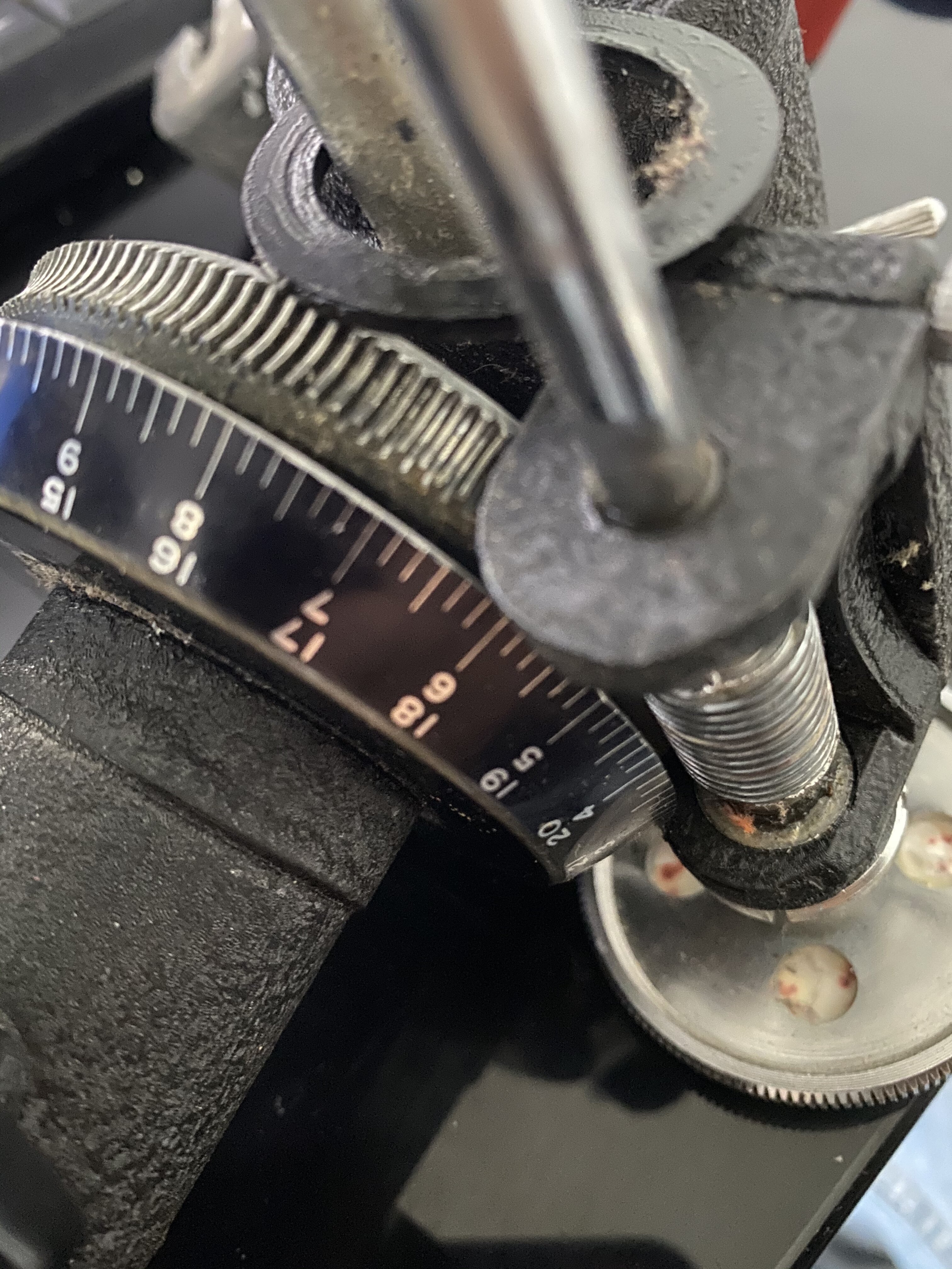

J’ai prévu de mettre pour l’instant cette roue dentée et vis sans fin récupérer sur une monture pour l’azimut.

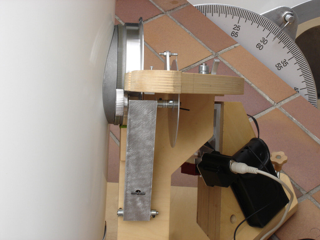

Et pour l’altitude un mix entre cette roue dentée sur la fixation du tube.

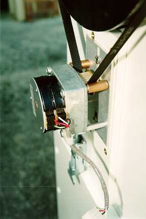

Et ce genre de courroie.

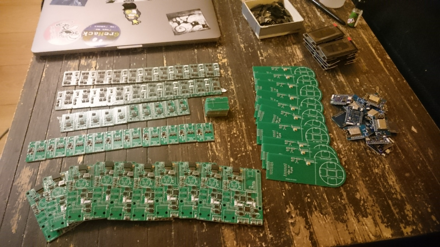

si t'es pas pressé, d'ici la fin de l'année ma version devrait être opérationnelle
en version supermini et supersupermini (mais vraiment mini)

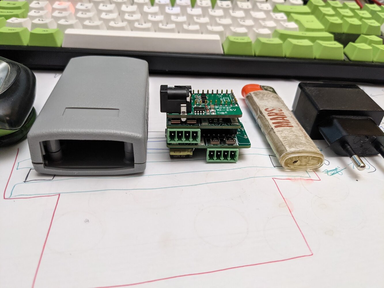

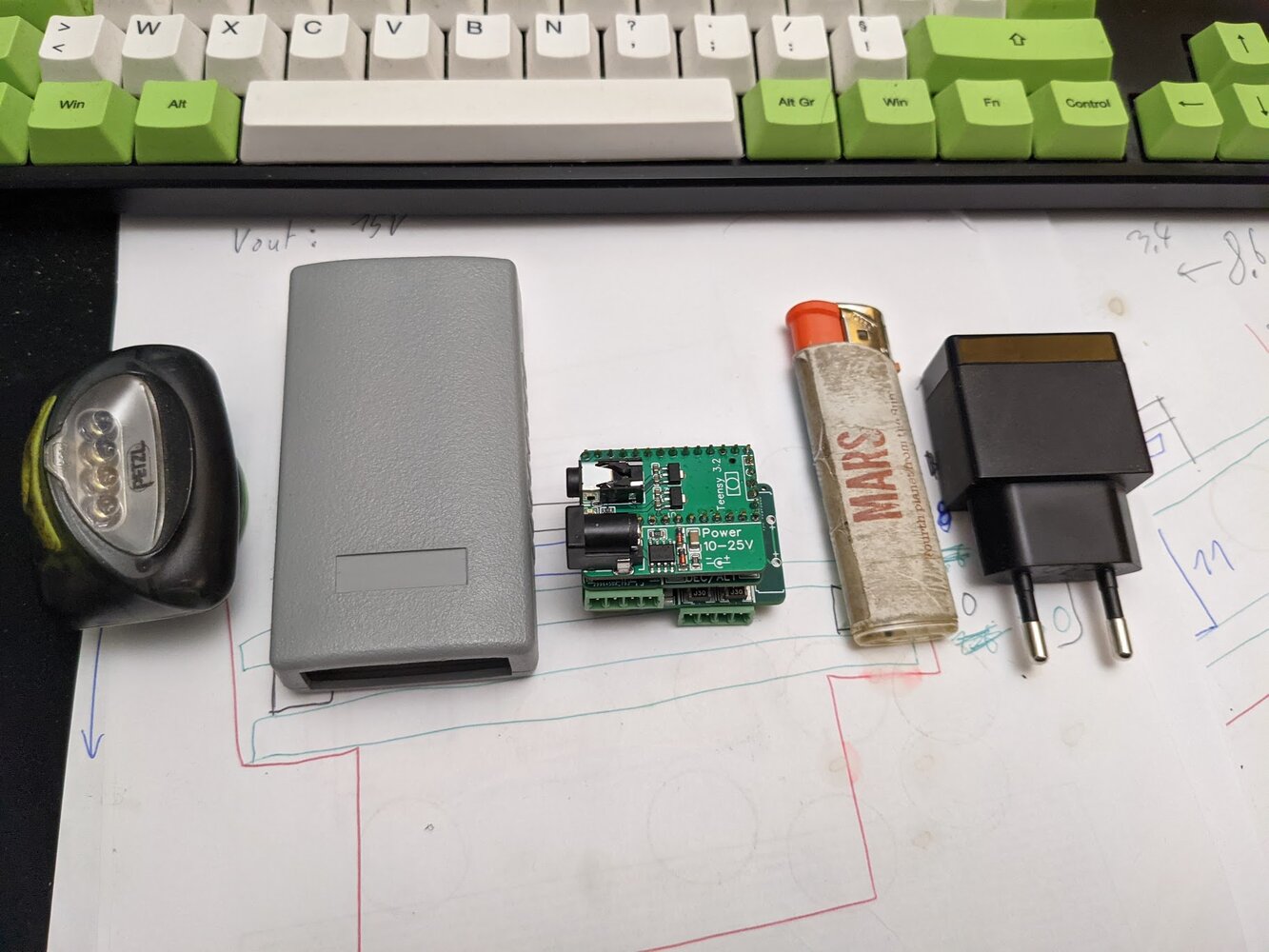

-> oui, soit en kit avec la poignée de composants qu'il faut à souder, soit tout prêt monté testé avec un boitier
il y a beaucoup de demandes pour des trucs tout fait, à mon grand désespoir ...
