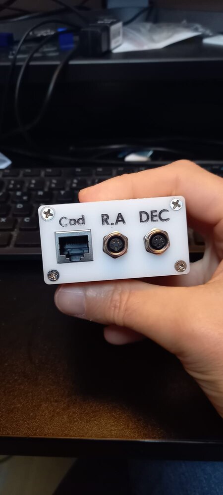

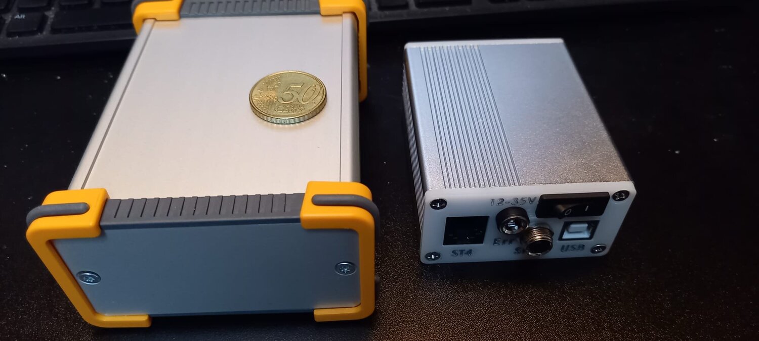

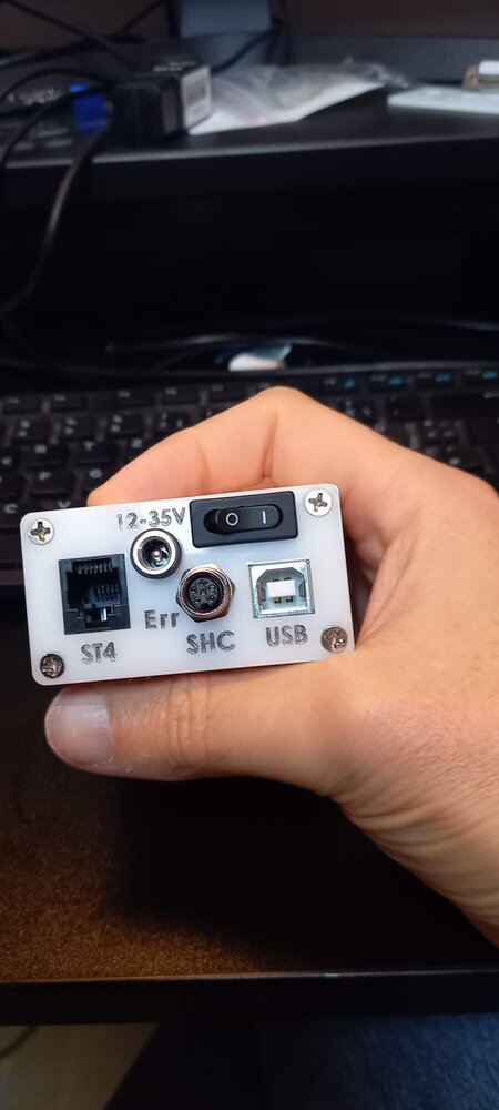

Voila la version Tiny est enfin achevevée, excellent boulot de Jean David du centre Astronomique de Vendée. elle permet d'avoir une motorisation ET un pushto pour Dobson tres compacte et puissant:
Modifié par FS2
  • Merci / Quelle qualité! 5
La connextion encoder est là meme que les motures AYO:
AYO DIGIT II
AYOmaster
si votre system est equipé ARGONavis c'est du pug and play
C'est beau, pratique, utile, sympa, compact !  ☺️

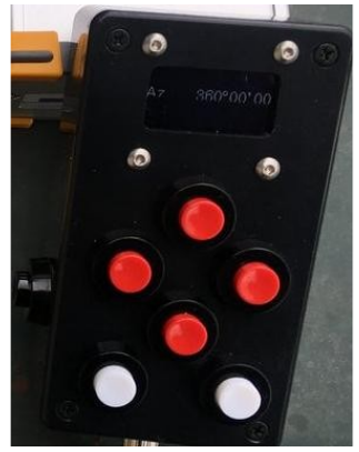

Je n'ai pas encore connecté les moteurs, l'écran s'allume bien, je peux entrer dans les menus, mais les boutons de commande N et S sont plutôt difficiles à faire fonctionner. Cela peut-il venir de la carte Wemos?
Les soudures sont bonnes et les connections aussi à priori.
Merci à vous
PS: ce n'est sans doute que le début de mes questions 😂
Bonjour Manu
Je pense que ça n'a rien à voir avec la Wemos.
Il faut appuyer d'un coup sec sur les anciens  boutons comme sur celle-là :image.png.087c6e519c1371a0936ec6aeb782e80e.png
Dans le menu Réglage > Raquette, tu peux aussi régler la vitesse des boutons, et voir si ça te va mieux ; mais je ne me souviens plus si cette option existait déjà dans la version 2.4.
Une info dont tu vas avoir besoin si tu veux faire les mises à jour du logiciel : c'est la version du pcb ; ou bien elle apparaît sur le quatrième écran, après l'image TeenAstro et les versions de l'unité principale et de la SHC, ou bien tu ouvres l'unité principale et tu la lis quelque part sur le pcb : image.png.3cda0a60b44fb1ad49eacdfb508273a4.png
Tu trouveras pas mal d'aide et de réponses aux FAQ sur le site.
Modifié par Fred13115
Merci Fred, j'ai déjà régler la vitesse des boutons, et je confirme, il faut appuyer fort.
Je pense que je vais finir par les changer.
Pour le PCB, l'écran indique 240 et sur le PCB c'est 2.4.1
