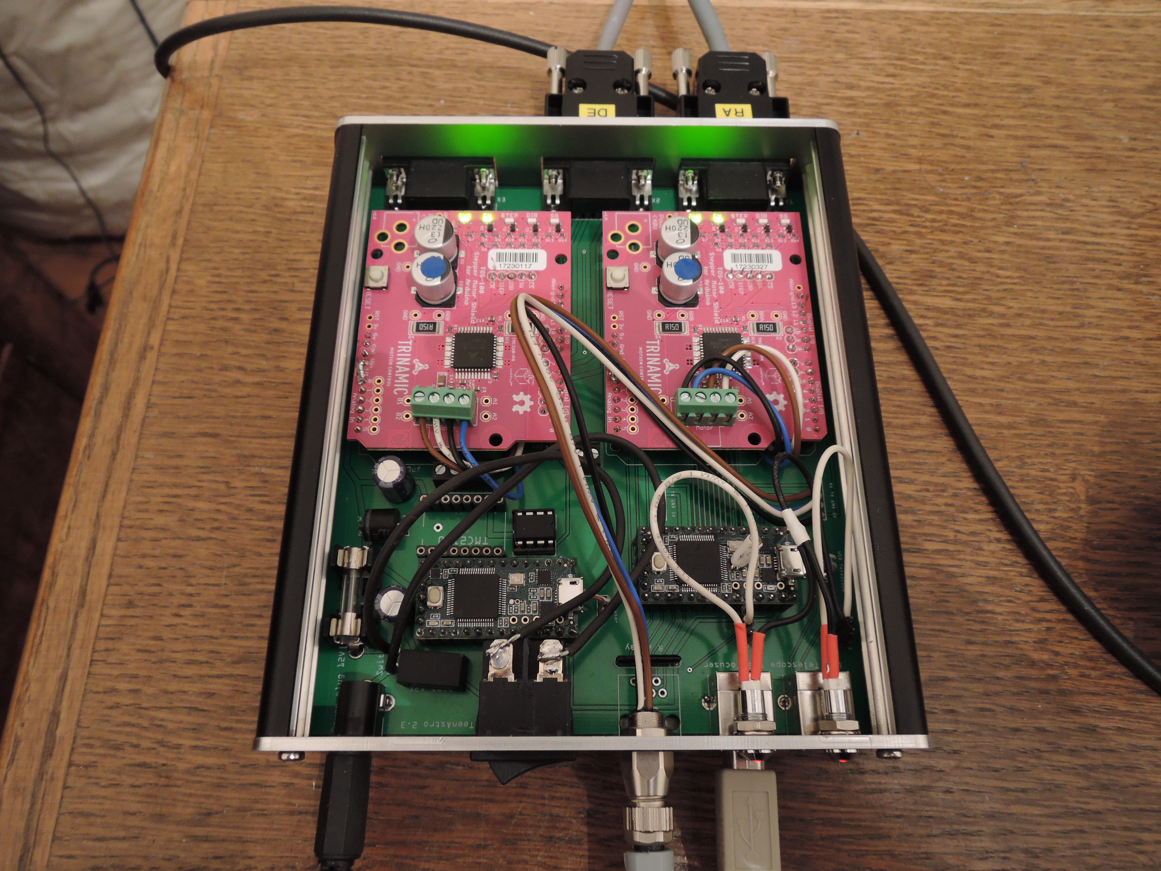

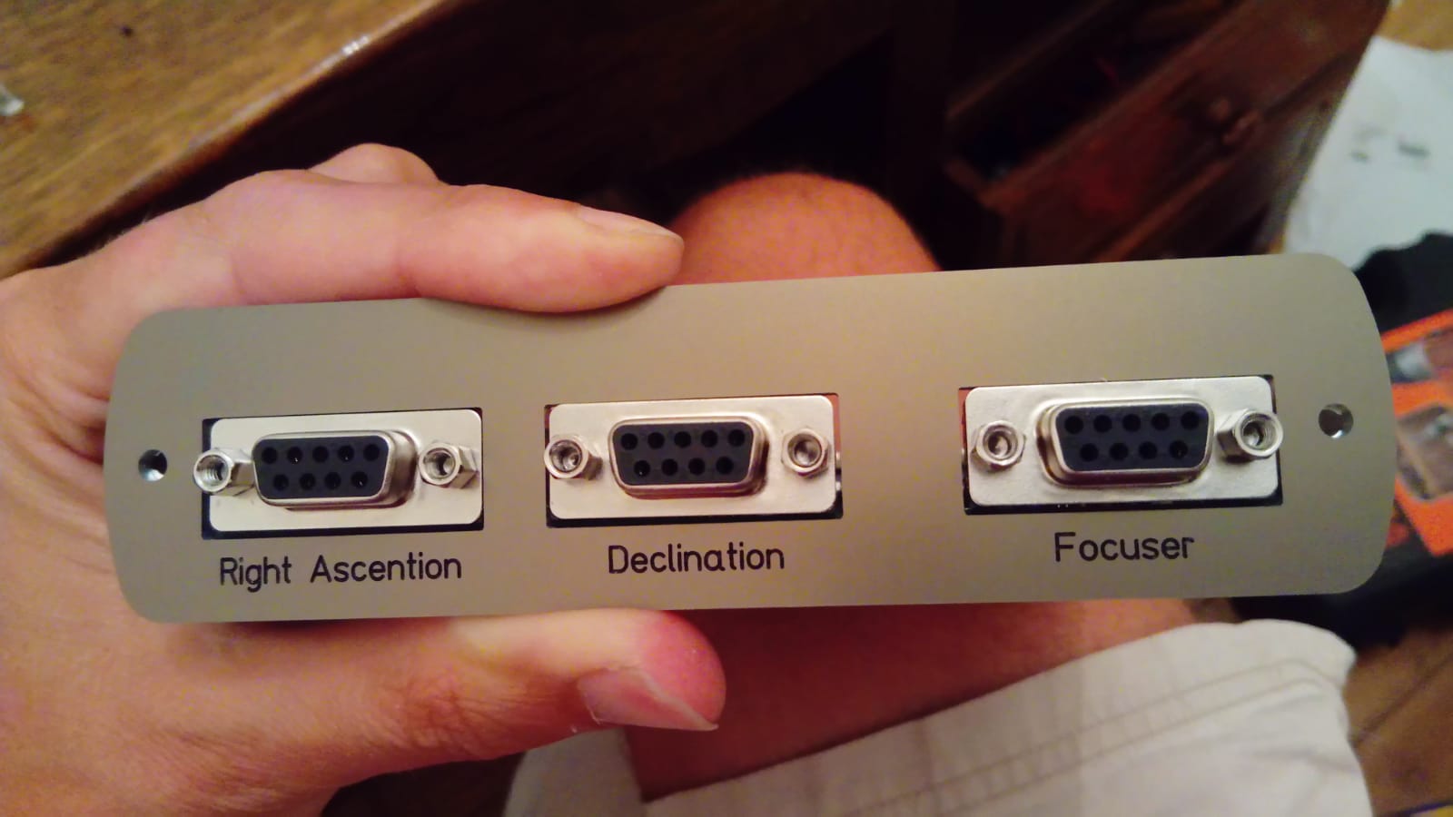

Sinon voici la face arrière avec les prise SUB-D pour une compatibilité à 100% avec le FS2.

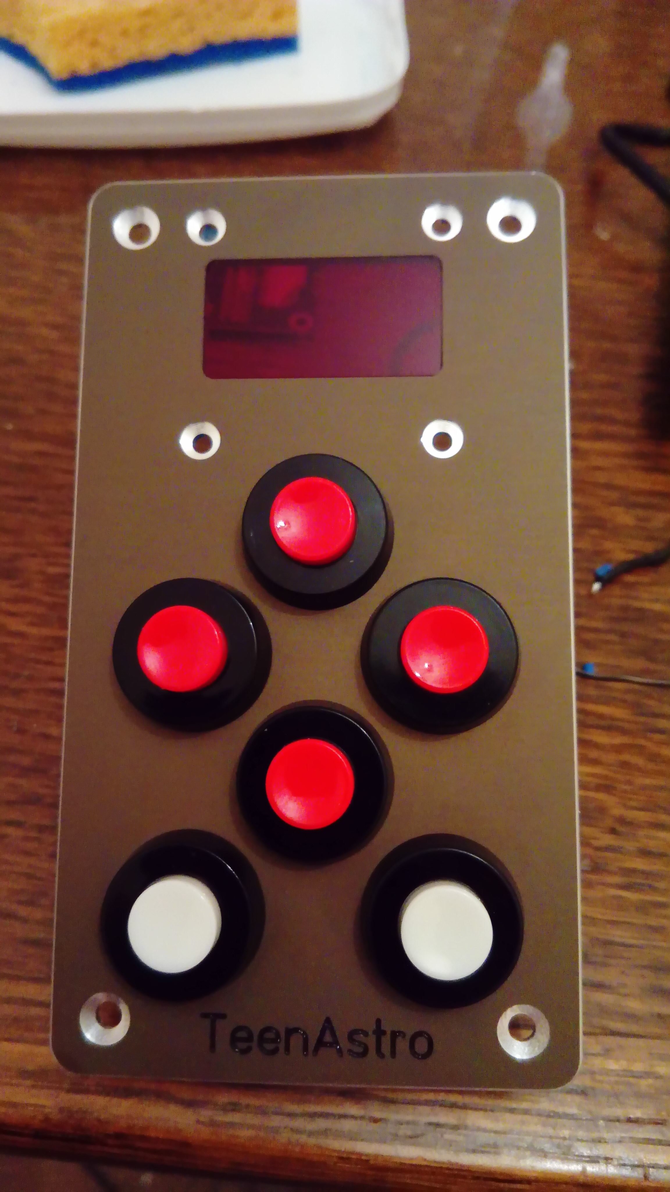

et j'ai maintenant une fenetre en plexiglas rouge

La variante avec les SUB-D soudé sur la platine marche trés bien avec mon EM-200. Yeppi :banana: je vais décrire sur le groupe comment souder les élements.

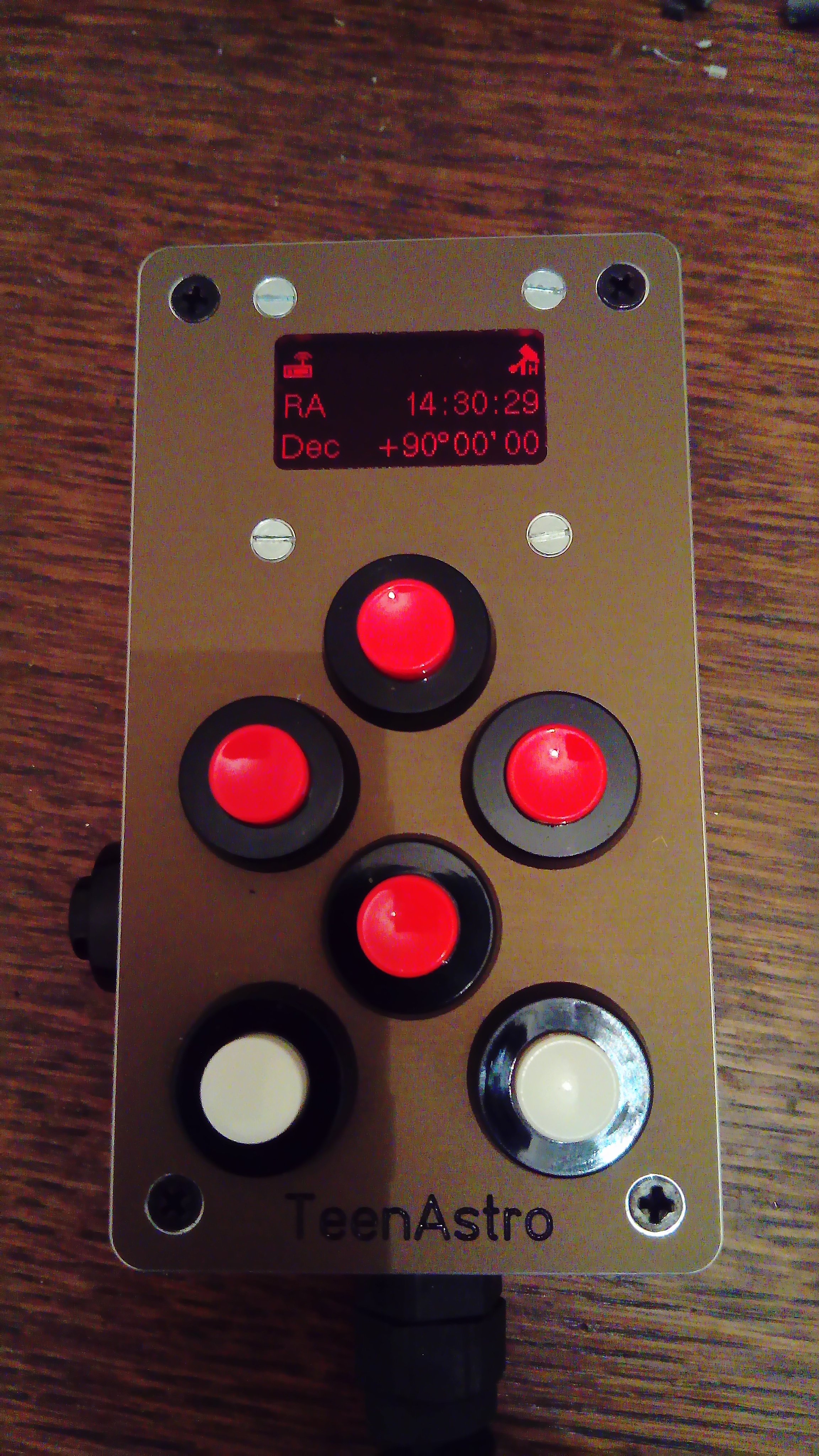

Ajout de l'adresse IP dans la raquette, c'est ainsi plus facile d'utiliser SKysafari surtout en mode DHCP. Pour une Association, le membre va dans ce menu pour lire l'adresse IP est ensuite si il est dans le réseau du club, il peut se connecter á TeenAstro via Skysafari. Pas besoin d'utiliser un PC du club!! c'est un gros plus du system comparé au MCMT.

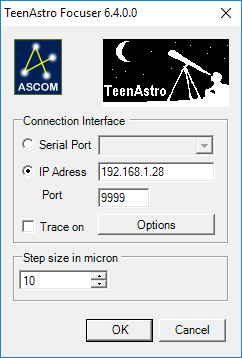

Voila, j'ai mis à jour mon pilote ASCOM pour Focuser pour qu'il soit compatible avec TeenAstro
et il est conforme:
Startup ASCOM Device Conformance Checker - 32bit mode
Startup ASCOM Platform 6.4 6.4.0.2618
ConformanceCheck ASCOM Device Conformance Checker Version 6.2.58.0, Build time: 12/2/2015 9:30:46 AM
ConformanceCheck Running on: ASCOM Platform 6.4 6.4.0.2618
ConformanceCheck Driver ProgID: ASCOM.TeenAstro.Focuser
Error handling
Error number for "Not Implemented" is: 80040400
Error number for "Invalid Value 1" is: 80040404
Error number for "Value Not Set 1" is: 80040402
Error number for "Value Not Set 2" is: 80040403
Error messages will not be interpreted to infer state.
22:33:19.734 Driver Access Checks            OK
22:33:20.629 AccessChecks                    OK       Successfully created driver using late binding
22:33:20.799 AccessChecks                    OK       Successfully connected using late binding
22:33:20.811 AccessChecks                    INFO     The driver is a .NET object
22:33:20.826 AccessChecks                    INFO     The AssemblyQualifiedName is: ASCOM.TeenAstro.Focuser, ASCOM.TeenAstro.Focuser, Version=6.4.0.0, Culture=n
22:33:20.841 AccessChecks                    INFO     The driver implements interface: ASCOM.DeviceInterface.IFocuserV2
22:33:21.614 AccessChecks                    INFO     Device does not expose IFocuser interface
22:33:21.852 AccessChecks                    INFO     Device exposes IFocuserV2 interface
22:33:22.009 AccessChecks                    OK       Successfully created driver using driver access toolkit
22:33:22.135 AccessChecks                    OK       Successfully connected using driver access toolkit
22:33:22.174 AccessChecks                    OK       Successfully disconnected using driver access toolkit
Conform is using CreateObject to get a Focuser object
22:33:22.309 ConformanceCheck                OK       Driver instance created successfully
22:33:22.449 ConformanceCheck                OK       Connected OK
Common Driver Methods
22:33:22.495 InterfaceVersion                OK       2
22:33:22.511 Connected                       OK       True
22:33:22.526 Description                     OK       TeenAstroFocuser
22:33:22.543 DriverInfo                      OK        TeenAstro Focuser Version: 6.4
22:33:22.558 DriverVersion                   OK       6.4
22:33:22.573 Name                            OK       TeenAstro Focuser
22:33:22.589 CommandString                   INFO     Conform cannot test the CommandString method
22:33:22.601 CommandBlind                    INFO     Conform cannot test the CommandBlind method
22:33:22.614 CommandBool                     INFO     Conform cannot test the CommandBool method
22:33:22.627 Action                          INFO     Conform cannot test the Action method
22:33:22.640 SupportedActions                OK       Driver returned an empty action list
Properties
22:33:22.699 Absolute                        OK       True
22:33:22.718 IsMoving                        OK       False
22:33:22.731 MaxStep                         OK       10000
22:33:22.744 MaxIncrement                    OK       10000
22:33:22.758 Position                        OK       2514
22:33:22.773 StepSize                        OK       10
22:33:22.785 TempCompAvailable               OK       False
22:33:22.799 TempComp Read                   OK       False
22:33:22.817 StepSize                        OK       temerature compensation is not available and a PropertyNotImplementedException exception was generated as expected
22:33:22.836 Temperature                     OK       Optional member threw a PropertyNotImplementedException exception.
Methods
22:33:22.883 Halt                            OK       Focuser halted OK
22:33:22.908 Move                                     Moving to position: 3514
22:33:30.886 Move                            OK       Asynchronous move found
22:33:30.990 Move                            OK       Absolute move OK
22:33:31.039 Move                            INFO     Returning to original position: 2514
Conformance test complete
No errors, warnings or issues found: your driver passes ASCOM validation!!

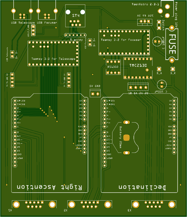

Voila j'ai mis en ligne la platine corrigée, elle est en ligne sur git-hub

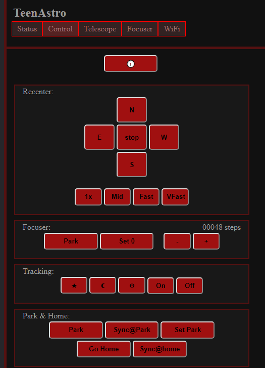

Ca y est les pilotes ASCOM pour TeenAstro sont en ligne
Le tout pilotable en Wifi en Reseau ou accespoint ou par USB.
Avec le POTH et l'option Wifi ca ne marche pas bien, par contre avec le generic HUB aucun souci en mode IP.
PS: en mode IP les Hub sont inutiles. On a connecté setllarium + PHD par IP avec le pilote natif sans aucuns soucis

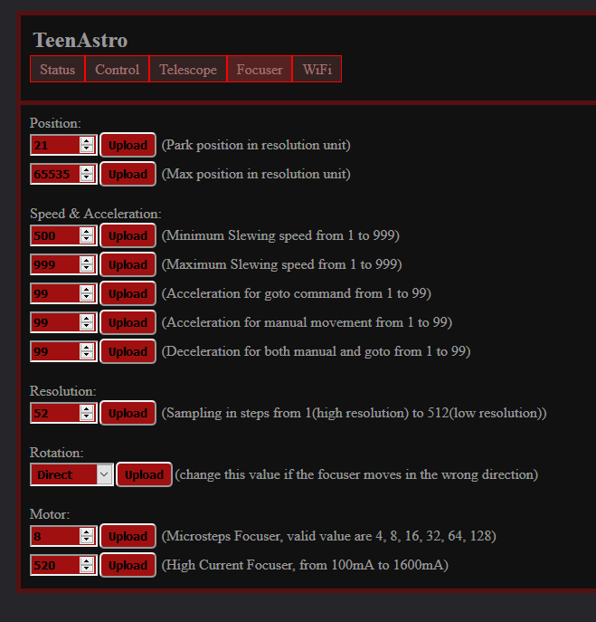

Voila je suis dans la dernière ligne droite pour faire le release 1.0
voici les dernière modifs:
mise à jour du webserver
et refonte du focuser avec support du TMC2130 en natif, enfin!
