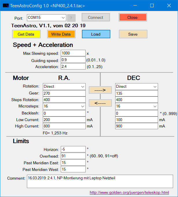

Pour ceux qui ont envie de faire un backup des paramètres de leur monture, Jürgen Goldan a fait un outil pour lire et charger les parametres.

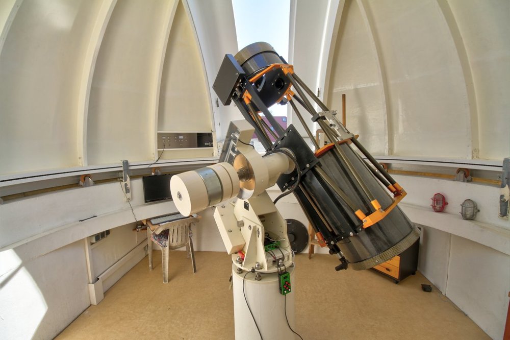

TeenAstro avec une monture DYI harmonic drive

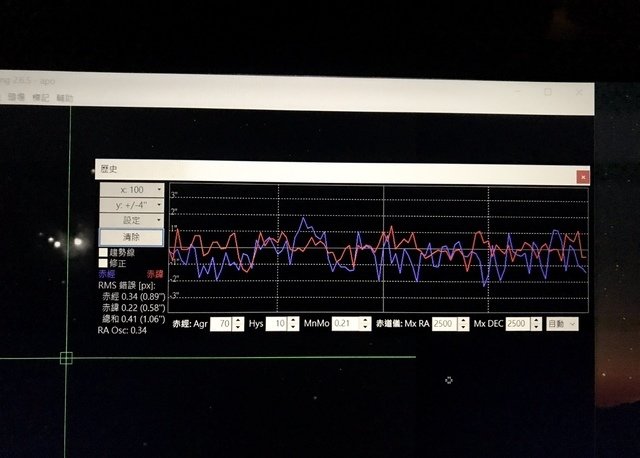

First light guiding avec un Borg 45mm
1
Merci à apo pour ce partage

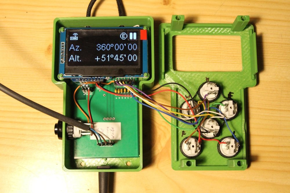

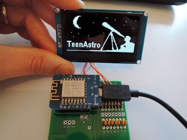

Nouvel écran OLED 2.4" SSD1309 😍 c'est quand même plus lisible! 😎
Supporté à partir du Firmware 1.1.2
Modifié par FS2
Non c'est du I2C ca prend moins de fils, et oui c'est facile à monter:
SDA sur SDA, SCL sur SCL, 5V sur Vin, GND sur GND et petite astuce pour que ca marche RESET sur RES :banana:
C'est beau quand ca marche!
Modifié par FS2

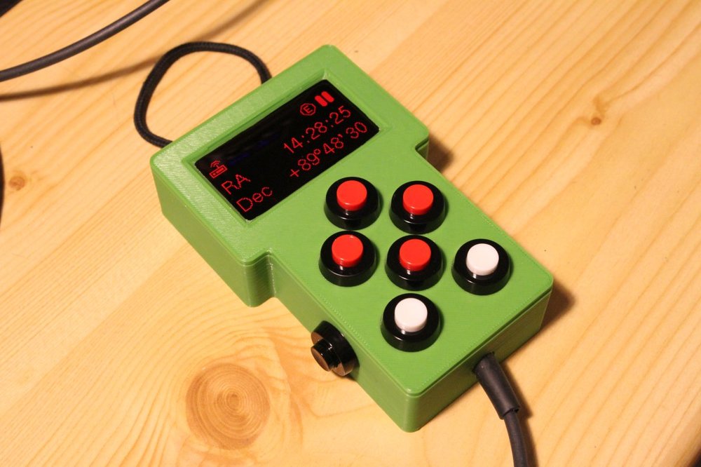

Henri a fait un boitier en impression 3d pour le oled 2.4
shc-bd-04-jpg.104460
shc-bd-05-jpg.104461
Modifié par FS2

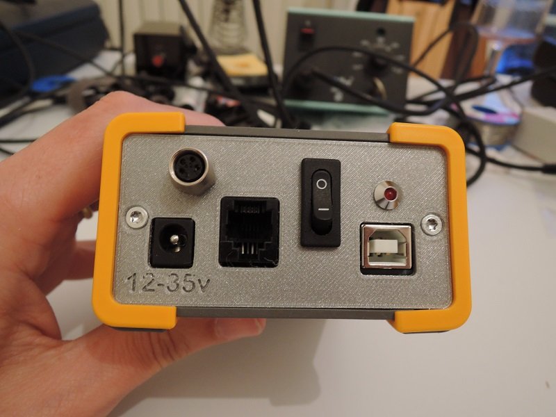

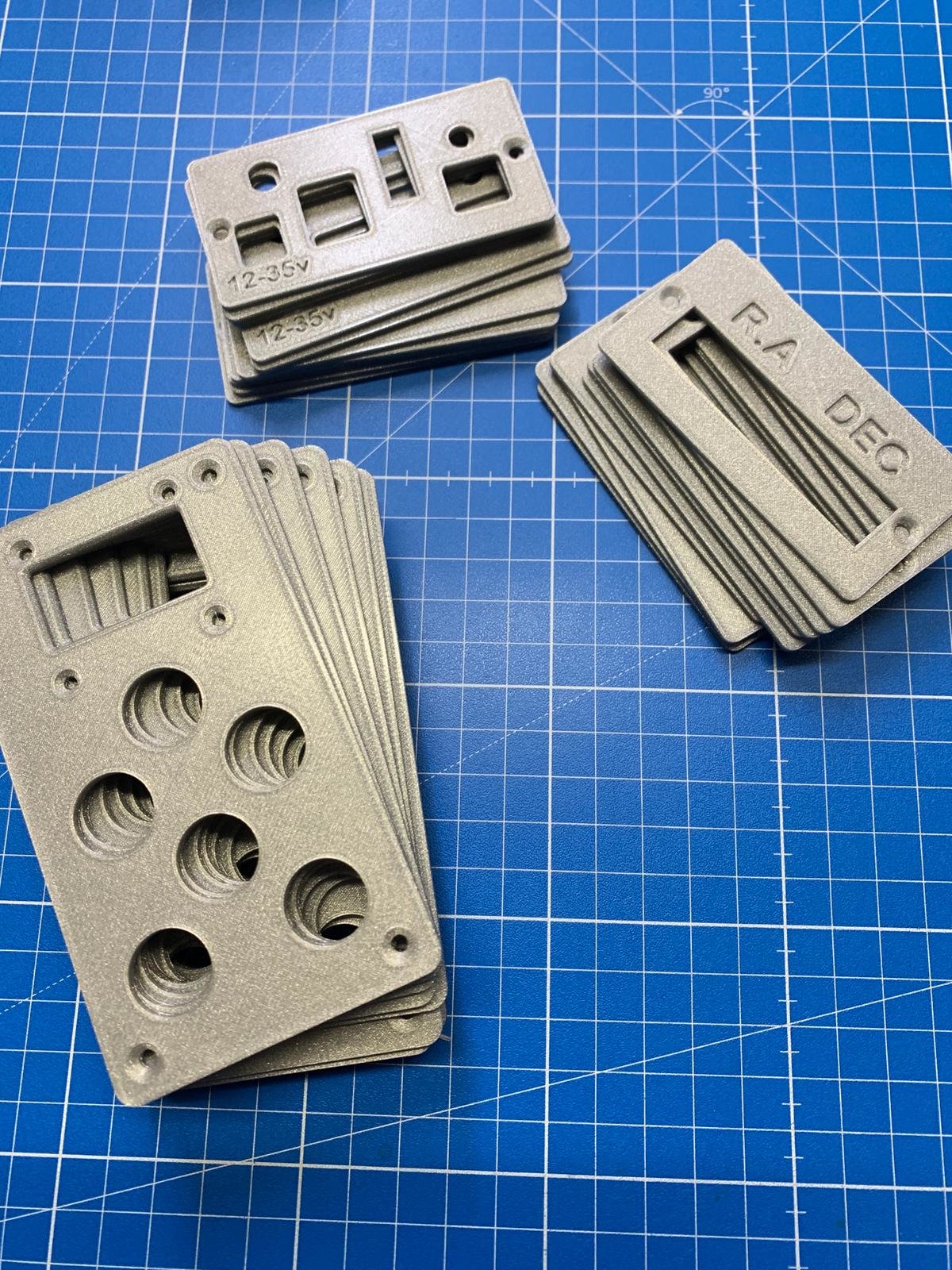

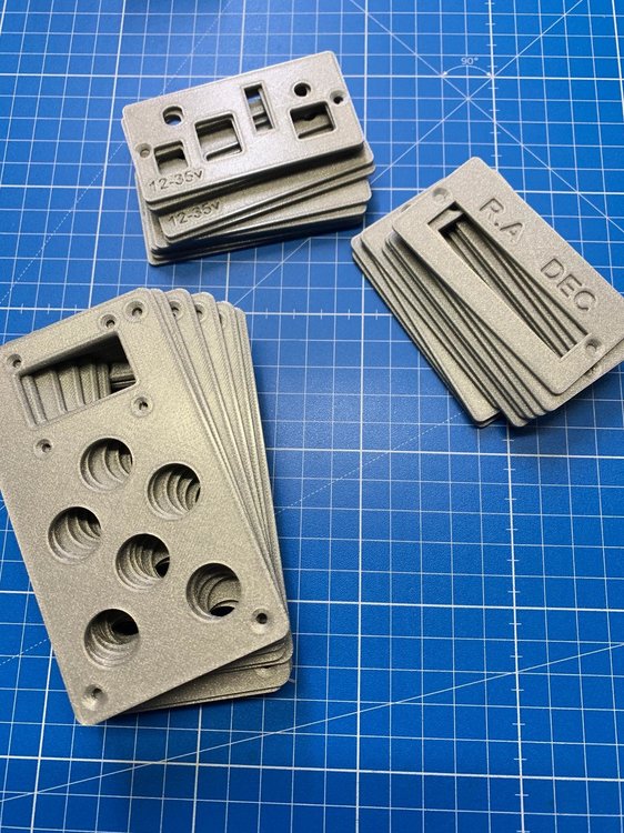

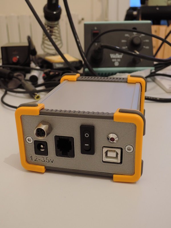

Sebastien85 a imprimé plusieurs Kit TeenAstro, ainsi lorsque je  envoie un kit mini il comprend la face avant et arrière du boitier TeenAstro Mini et le capot de la raquette ainsi que les PCBs pour la raquette et l'unité centrale . Je ne vois plus trop ce qu'on peut faire de plus pour facilité le montage.
Merci Seb!
Etat du stock:
* 10 kit TeenAstro mini
* 05 Capot raquette pour la version 2.4.x
Modifié par FS2
