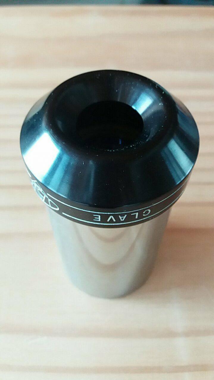

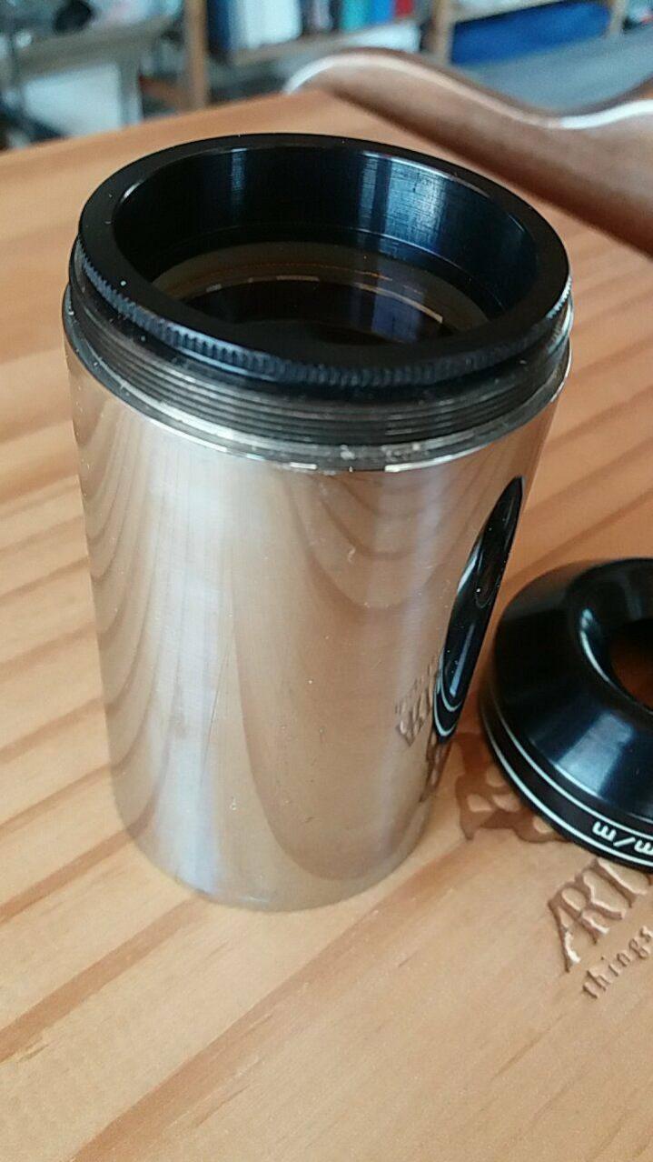

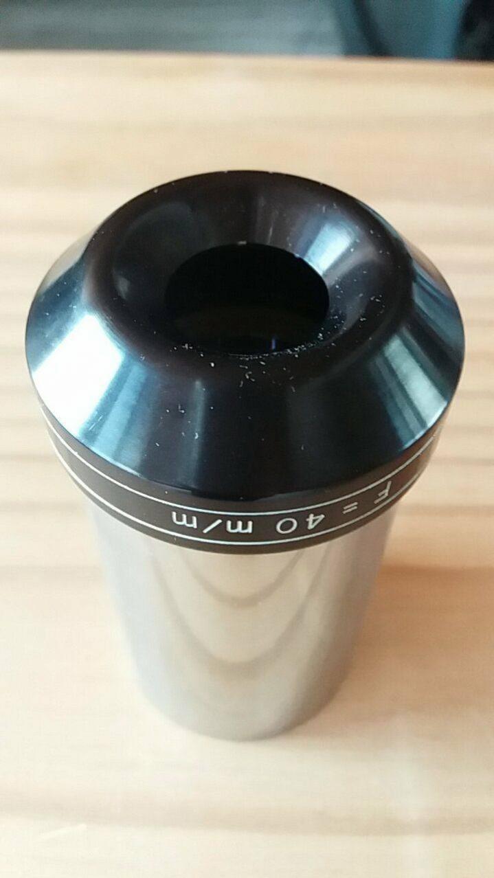

Et dire que j'avais la réponse à portée de main. D'anciens n° de l'Astronomie de la SAF sont à côté de mon ordi.
Sur l'exemplaire de mai 1976 on y voit une pub avec les même oculaire en 50.
Petite précision, au coulant 27mm c’était encore les chromés.
Je vais chercher dans les quelques revues que j'ai si je trouve des renseignements.
Après un examen attentif de la pub de mai 1976, je vois que la bonnette a la même forme que celle que nous connaissons et sur laquelle on pouvait monter les filtres. Par contre le logo est le même que sur celui de ton ami.
Je rajouterai que c'est certainement pour pouvoir monter les filtres que la forme de la bonnette a changé. Filtres qui se clipsaient en avant de l'oculaire, indifféremment sur les 50mm et les 27mm
Modifié par bosgi
ah mince.. donc quand il dit années 50, c'est 1959 au mieux alors... mais avec la bonnette plus ancienne que sur la pub de 1963. Ça laisse quelques petites années de production pour ce 40mm.
Sur la pub de 63 que tu as scannée et sur celles que j'ai vu dans des revues de 66 les oculaires coulant 50 sont comme le modèle dont tu parles. J'ai un doute pour le 65mm et 75 mm qui semblent avoir une collerette pour recevoir un filtre. ce n'est pas évident de se faire une idée précise à partir de la photo.
NB : Sur la pub de 63 les filtres figurent sur la photo et ne devaient concerner que le coulant 27.
Dans la revue de décembre 66 c'est encore la même pub. En décembre 69 la pub est différente et les 50 présentent tous une collerette et un seul (le 65mm à priori) montre clairement l'ancien logo.
Hélas je n'ai pas de revue entre décembre 66 et 69.
On avance.
Modifié par bosgi
