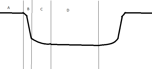

Oui évidemment, je me suis mal exprimé sur ce coup là.
Pour essayer d'être plus clair j'ai fait un petit schéma...
En A, on a principalement la lumière de l'étoile, en plus de celle de Triton, toujours présente.
En B, cette luminosité diminue à cause de l'atmosphère de Triton
En C, l'étoile est sous l'horizon de la planète, mais on perçoit quand même sa lumière ( en plus de celle de Triton ) dispersée dans l'atmosphère
En D, il ne reste plus que la luminosité propre de Triton, car l'étoile est trop loin sous l'horizon.
Bon c'est mon interprétation, si c'est totalement faux, n'hésitez pas à me le faire savoir ^^
