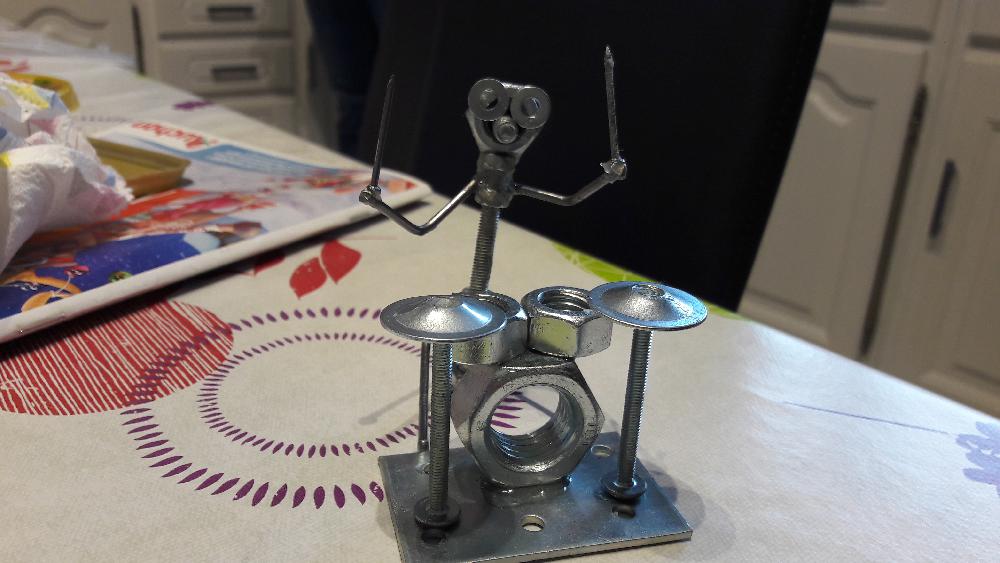

Comme j'avais besoin d'un poste à souder pour d'autres travaux, j'ai fini par en acheter un... Un GYS 130P avec masque LCD. J'ai d'abord essayer de la soudure "simple", les débuts furent laborieux mais après quelques baguettes, ça passe pas mal.
Le modèle que j'ai pris est un "inverter". J'a ensuite testé sur des petites pièces pour faire ces fameux bonshommes... Mes conclusions:
- Le 1,5 mm en fer ne marche pas bien (sur les écrous/boulons). Certes, ça chauffe un peu moins donc moins de risques de faire fondre les petites pièces.
- Le 2,5 mm en fer est plus facile à souder mais j'ai fait fondre un clous :be:
- Le 2,5 mm en inox est beaucoup plus facile ! Soudure plus propre et j'ai réussi sans trop de problème à assembler plusieurs petites pièces relativement proprement. Et ça tient ! Je m'attaque maintenant à la réalisations des figurines.
- Il faut de bonnes protections: le casque 'automatique" est génial, les gants sont indispensables et j'ai des vêtements en coton.
Conclusion: avec des précautions, du matos récent (inverter) et un peu d'entrainement, c'est faisable.

Pour que ça fonctionne encore mieux, passe un coup de meuleuse, ou touret sur tes pièces neuve ou rouillée. Ca sera encore plus facile.
Aussi, avec l'habitude, tu verras que suivant la masse des pièces à souder, tu augmenteras/baisseras l'intensité. Ca évite de fondre, si trop de jus, ou coller sans vraiment souder, si pas assez de jus... De cette façon du souderas de la tige de 3mm (30A) ou de gros boulons de 20mm (80A).
Amuse toi ! :be:

Et pour info, à l'epoxy, ça donne ça
Mais c'est fragile et trèèèès long. Et au final, ça coûte cher en colle vu la quantité de gugus que je vais faire...

Pour l'inox en 2,5, je suis à 80A comme recommandé. Pas de collage de baguette.
J'ai inversé la polarité par rapport au fer (il est recommandé electrode + pour l'inox).
Pour le type de soudure que j'ai à faire, il faut vraiment déposer une goutte. Si on laisse trop longtemps, les vis/boulons fondent.

Je vais mélanger soudure (pièces moyennes) et epoxy (petites pièces, comme les yeux par ex). Mais soudure d'abord parce que chauffer l'epoxy, ça doit bien cramer :be:
