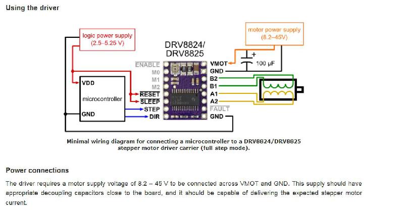

J'ai câblé mon moteur en utilisant ce document :
Faut il que je modifie le programme ? En Arduino j'en suis à faire clignoter une led ....
Pour le schéma c'est nickel.

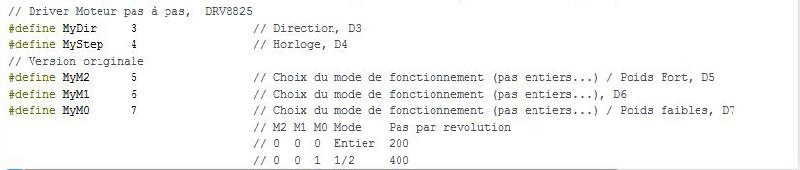

Mon programme a déjà les bonnes valeurs :
Il faudra que je règle l'intensité du courant qui alimente le moteur. Je l'ai juste fait au voltmètre sur le potentiomètre ...
Quand le moteur tourne on entend bien les pas !! Du brutal , quoi !!
C est une capture d'écran du firmware de Gandalf. C'est le 1.70 du projet d'origine qui a besoin d être modifié.
Pour le réglage du driver tu as mis combien? C est normal que le moteur soit plus bruyant. Il est alimenté en 12v au lieu de 6v (si j'ai bonne mémoire). Ça fait gagner du couple et de la vitesse mais aussi du bruit.
J'ai mis 0.6V soit 50% du théorique comme préconisé dans la doc myFocuserpro.

Pourquoi faut il modifier le firmware? En fait il y a une erreur dans le firmware. Dans le firmaware quand tu vois:
"#define myM0 5" ça revient à donner un nom (myM0) à la broche 5 de l'Arduino. Ça simplifie l'écriture du reste du programme. Mais si tu regarde sur le schéma, M0 est en fait relié à la broche 7.

La modification du firmware concerne uniquement les modes de fonctionnement en micros pas. Tu ne compte pas utiliser le moteur USB_FOCUS?

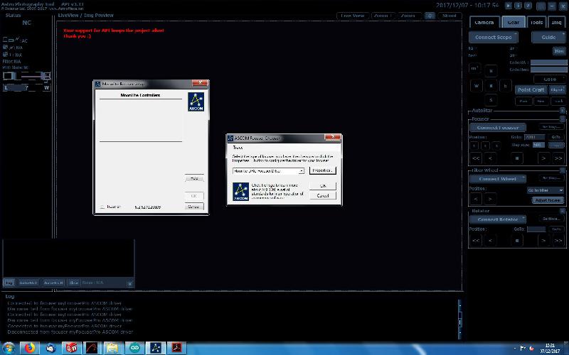

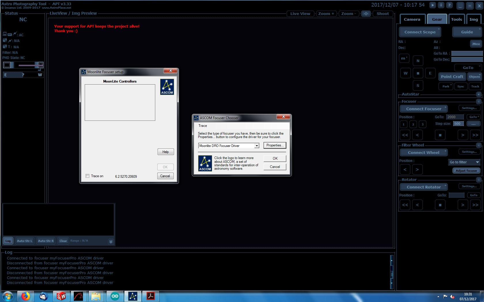

De mon coté j'ai retesté le firmware de Gandalf. Le driver Ascom Moonlite ne détecte pas le focuser. J'obtiens ça:
Aucune possibilité de régler quoi que ce soit donc je suis bloqué. Ça fonctionne parfaitement sous Linux... un comble! :).
J'ai continué de tester avec le driver Ascom du projet initial. Ça fonctionne, il faut juste déconnecter / reconneter le focuser quand on change ses propriétés pour que ça prenne les modifications en compte. La gestion du backlash ne semble pas fonctionner. Je l'ai activé dans la partie "réglage usine" du firmware mais cela n'a aucun effet. Ça aussi ça fonctionne sous Linux :). Je vais continuer a chercher pour activer le backlash dans le firmware. Comme le driver Ascom du projet initial, ne gère pas le backlash je pense qu'il doit être possible de l'activer pas défaut dans le firmware de Gandalf pour que ça fonctionne, enfin j’espère... Je continue à chercher.
