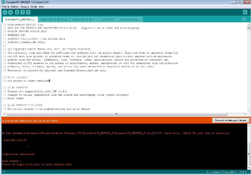

J'ai ressoudé les résistances des boutons et voulu installer le programme full .
J'ai une erreur à la compilation du programme.
Il doit manquer un fichier ... ( lcd.h ?)
j'ai essayé plusieurs programmes mais c'est pareil.

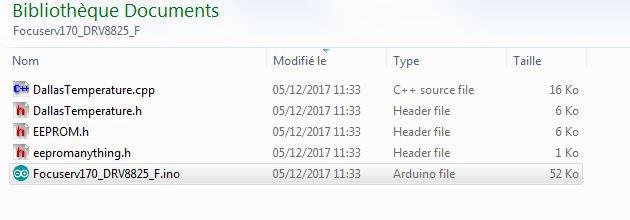

Il faut ajouter une librairie. Elle se trouve ici: https://sourceforge.net/projects/arduinoascomfocuserpro2diy/files/LCD%20ISSUES/NewliquidCrystal_1.3.4.zip/download
Pour l'installer dans l'IDE : Croquis -> Inclure une bibliothèque -> Ajouter la bibliothèque .ZIP. Ensuite tu sélectionne le fichier téléchargé plus tôt et tu valide. Normalement ça devrai le faire.
Ca fonctionne ! Merci !!

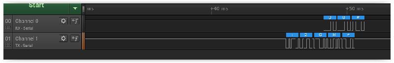

Ce qu'il serai intéressant d'avoir, c'est la séquence d'initialisation du driver Ascom Moonlite. Quand on clic sur propriété après avoir sélectionné le driver Ascom Moonlite, le driver interroge tous les ports com pour savoir si un Focuser s'y trouve (enfin je suppose). Le focuser ne doit pas donner la bonne réponse vu que le driver ne le trouve pas. Avec le moniteur de port que j'ai essayé c'est pas évident, j'identifie bien quelque fonction mais pour le reste , c'est une série de point terminé par un "y" avec un tréma.
Je débute aussi, je bidouille... :)
La séquence est la suivante
S :GD#
R 00#
S :2GD#
R 00#
Elle se passe 2 fois avant que le driver n'abandonne.
Mais surtout la première réponse 00# arrive en même temps que le :2GD# est envoyé...
Je te ferai un screenshot de mon analyseur ce soir, ce sera peut être plus clair
(Je cite de mémoire, je ne sais plus si c'est GD ou GH)
S :GD#
R 00#
S :2GD#
R 00#
Si la réponse 00# ça doit être un GH. Tu as deja du le trouver mais au cas où, sur ce document, page 11 il y a un descriptif des fonctions Moonlite: http://www.indilib.org/media/kunena/attachments/1/HighResSteppermotor107.pdf .
C'est pas grave si la réponse arrive en même temps que la question suivante, l’Arduino gère le Full Duplex.
La séquence que tu as enregistrer avec ton analyseur, c'est ce qui se dis quand tu clique sur propriété?

8.479571750000000,RX,2
8.480610562500001,RX,8
8.481649375000000,RX,#
8.507037312500000,TX,:
8.508073000000000,TX,G
8.509108625000000,TX,P
8.510144312500000,TX,#
8.515126062500000,RX,1
8.516164937499999,RX,3
8.517203750000000,RX,5
8.518242562499999,RX,E
8.519281437500000,RX,#
8.544424749999999,TX,:
8.545460437499999,TX,G
8.546496062499999,TX,I
8.547531749999999,TX,#
8.550732375000001,RX,0
8.551771187500000,RX,0
8.552810062500001,RX,#
8.965836187500001,TX,:
8.966871875000001,TX,C
8.967907562500001,TX,#
8.968943187500001,TX,:
8.969978875000001,TX,G
8.971014562500001,TX,T
8.972050187500001,TX,#
8.976709250000001,RX,0
8.977748062500000,RX,0
8.978786937500001,RX,2
8.979825750000000,RX,8
8.980864625000001,RX,#
9.006019937500000,TX,:
9.007055625000000,TX,G
9.008091250000000,TX,P
9.009126937500000,TX,#
9.012367500000000,RX,1
9.013406312500001,RX,3
9.014445187500000,RX,5
9.015484000000001,RX,E
9.016522812500000,RX,#
9.041750312500000,TX,:
9.042786000000000,TX,G
9.043821687499999,TX,I
9.044857312500000,TX,#
9.047960812500000,RX,0
9.048999625000000,RX,0
9.050038437500000,RX,#
9.480664437500000,TX,:
9.481700125000000,TX,C
9.482735812500000,TX,#
9.483771437500000,TX,:
9.484807125000000,TX,G
9.485842750000000,TX,T
9.486878437500000,TX,#
9.491688874999999,RX,0
9.492727750000000,RX,0
9.493766562499999,RX,2
9.494805437500000,RX,8
9.495844249999999,RX,#
9.521055312500000,TX,:
9.522091000000000,TX,G
9.523126687500000,TX,P
9.524162312500000,TX,#
9.527360125000000,RX,1
9.528398937500000,RX,3
9.529437812499999,RX,5
9.530476625000000,RX,E
9.531515499999999,RX,#
9.556682125000000,TX,:
9.557717812500000,TX,G
9.558753500000000,TX,I
9.559789125000000,TX,#
9.562953437499999,RX,0
9.563992250000000,RX,0
9.565031125000001,RX,#
9.979957812500000,TX,:
9.980993500000000,TX,C
9.982029125000000,TX,#
9.983064812500000,TX,:
9.984100500000000,TX,G
9.985136125000000,TX,T
9.986171812500000,TX,#
9.990865124999999,RX,0
9.991904000000000,RX,0
9.992942812500001,RX,2
9.993981687500000,RX,8
9.995020500000001,RX,#
10.020348687500000,TX,:
10.021384375000000,TX,G
10.022420000000000,TX,P
10.023455687500000,TX,#
10.028484187500000,RX,1
10.029523062499999,RX,3
10.030561875000000,RX,5
10.031600750000001,RX,E
10.032639562500000,RX,#
10.057736125000000,TX,:
10.058771812500000,TX,G
10.059807500000000,TX,I
10.060843125000000,TX,#
10.064090500000001,RX,0
10.065129312500000,RX,0
10.066168187500001,RX,#
10.494786062499999,TX,:
10.495821749999999,TX,C
10.496857374999999,TX,#
10.497893062499999,TX,:
10.498928749999999,TX,G
10.499964374999999,TX,T
10.501000062499999,TX,#
10.505831750000000,RX,0
10.506870624999999,RX,0
10.507909437500000,RX,2
10.508948312499999,RX,8
10.509987125000000,RX,#
10.535280500000001,TX,:
10.536316187500001,TX,G
10.537351875000001,TX,P
10.538387500000001,TX,#
10.541503000000001,RX,1
10.542541812500000,RX,3
10.543580687500000,RX,5
10.544619500000000,RX,E
10.545658375000000,RX,#
10.571010875000001,TX,:
10.572046562500001,TX,G
10.573082250000001,TX,I
10.574117875000001,TX,#
10.579109062500001,RX,0
10.580147875000000,RX,0
10.581186750000001,RX,#
10.993975875000000,TX,:
10.995011562500000,TX,C
10.996047250000000,TX,#
10.997082875000000,TX,:
10.998118562500000,TX,G
10.999154250000000,TX,T
11.000189875000000,TX,#
11.005046999999999,RX,0
11.006085812500000,RX,0
11.007124687499999,RX,2
11.008163500000000,RX,8
11.009202374999999,RX,#
11.034677500000001,TX,:
11.035713124999999,TX,G
11.036748812500001,TX,P
11.037784437499999,TX,#
11.042679000000000,RX,1
11.043717875000000,RX,3
11.044756687500000,RX,5
11.045795562500000,RX,E
11.046834375000000,RX,#
11.072272062500000,TX,:
11.073307750000000,TX,G
11.074343375000000,TX,I
11.075379062500000,TX,#
11.080272062500001,RX,0
11.081310937500000,RX,0
11.082349750000001,RX,#
11.508804124999999,TX,:
11.509839812499999,TX,C
11.510875499999999,TX,#
11.511911124999999,TX,:
11.512946812499999,TX,G
11.513982499999999,TX,T
11.515018124999999,TX,#
11.520039625000001,RX,0
11.521078437500000,RX,0
11.522117250000001,RX,2
11.523156125000000,RX,8
11.524194937500001,RX,#
11.549609312499999,TX,:
11.550644937500000,TX,G
11.551680624999999,TX,P
11.552716312499999,TX,#
11.557658625000000,RX,1
11.558697499999999,RX,3
11.559736312500000,RX,5
11.560775187500001,RX,E
11.561814000000000,RX,#
11.586996750000001,TX,:
11.588032437500001,TX,G
11.589068062500001,TX,I
11.590103750000001,TX,#
11.593264937500001,RX,0
11.594303750000000,RX,0
11.595342625000001,RX,#
12.008097500000000,TX,:
12.009133187500000,TX,C
12.010168875000000,TX,#
12.011204562500000,TX,:
12.012240187500000,TX,G
12.013275875000000,TX,T
12.014311500000000,TX,#
12.019241812500001,RX,0
12.020280687500000,RX,0
12.021319500000001,RX,2
12.022358375000000,RX,8
12.023397187500001,RX,#
12.048695562500001,TX,:
12.049731187500001,TX,G
12.050766875000001,TX,P
12.051802562500001,TX,#
12.056873875000001,RX,1
12.057912687500000,RX,3
12.058951562500001,RX,5
12.059990375000000,RX,E
12.061029250000001,RX,#
12.086393687499999,TX,:
12.087429374999999,TX,G
12.088465062499999,TX,I
12.089500687499999,TX,#
12.094466937500000,RX,0
12.095505749999999,RX,0
12.096544625000000,RX,#
12.522925812500000,TX,:
12.523961500000000,TX,C
12.524997187500000,TX,#
12.526032812500000,TX,:
12.527068500000000,TX,G
12.528104125000000,TX,T
12.529139812500000,TX,#
12.532286687499999,RX,0
12.533325500000000,RX,0
12.534364374999999,RX,2
12.535403187500000,RX,8
12.536442062500001,RX,#
12.561866750000000,TX,:
12.562902437500000,TX,G
12.563938125000000,TX,P
12.564973750000000,TX,#
12.569944687500000,RX,1
12.570983562500000,RX,3
12.572022375000000,RX,5
12.573061250000000,RX,E
12.574100062499999,RX,#
12.599254250000000,TX,:
12.600289875000000,TX,G
12.601325562500000,TX,I
12.602361250000000,TX,#
12.605551000000000,RX,0
12.606589812499999,RX,0
12.607628687500000,RX,#
13.022219249999999,TX,:
13.023254937500001,TX,C
13.024290562499999,TX,#
13.025326250000001,TX,:
13.026361937500001,TX,G
13.027397562499999,TX,T
13.028433250000001,TX,#
13.033514750000000,RX,0
13.034553624999999,RX,0
13.035592437500000,RX,2
13.036631312500001,RX,8
13.037670125000000,RX,#
13.062920812500000,TX,:
13.063956500000000,TX,G
13.064992187500000,TX,P
13.066027812500000,TX,#
13.069186000000000,RX,1
13.070224812499999,RX,3
13.071263687500000,RX,5
13.072302499999999,RX,E
13.073341375000000,RX,#
13.098547625000000,TX,:
13.099583312500000,TX,G
13.100619000000000,TX,I
13.101654625000000,TX,#
13.104779312500000,RX,0
13.105818125000001,RX,0
13.106857000000000,RX,#
13.537047562500000,TX,:
13.538083250000000,TX,C
13.539118937500000,TX,#
13.540154562500000,TX,:
13.541190250000000,TX,G
13.542225875000000,TX,T
13.543261562500000,TX,#
13.546533687500000,RX,0
13.547572499999999,RX,0
13.548611375000000,RX,2
13.549650187499999,RX,8
13.550689062500000,RX,#
13.575885000000000,TX,:
13.576920625000000,TX,G
13.577956312500000,TX,P
13.578992000000000,TX,#
13.582178937500000,RX,1
13.583217749999999,RX,3
13.584256625000000,RX,5
13.585295437499999,RX,E
13.586334312500000,RX,#
13.611511750000000,TX,:
13.612547437500000,TX,G
13.613583125000000,TX,I
13.614618750000000,TX,#
13.617798187500000,RX,0
13.618837062500001,RX,0
13.619875875000000,RX,#
14.036341000000000,TX,:
14.037376687500000,TX,C
14.038412375000000,TX,#
14.039448000000000,TX,:
14.040483687500000,TX,G
14.041519312500000,TX,T
14.042555000000000,TX,#
14.045710062500000,RX,0
14.046748875000000,RX,0
14.047787749999999,RX,2
14.048826562500000,RX,8
14.049865437499999,RX,#
14.075178375000000,TX,:
14.076214062500000,TX,G
14.077249750000000,TX,P
14.078285375000000,TX,#
14.081407250000000,RX,1
14.082446062500001,RX,3
14.083484937500000,RX,5
14.084523750000001,RX,E
14.085562625000000,RX,#
14.110805250000000,TX,:
14.111840875000000,TX,G
14.112876562500000,TX,I
14.113912187500000,TX,#
14.117013562500000,RX,0
14.118052375000000,RX,0
14.119091250000000,RX,#
14.551169312500001,TX,:
14.552205000000001,TX,C
14.553240687500001,TX,#
14.554276312500001,TX,:
14.555312000000001,TX,G
14.556347687500001,TX,T
14.557383312500001,TX,#
14.560715750000000,RX,0
14.561754625000001,RX,0
14.562793437500000,RX,2
14.563832312500001,RX,8
14.564871125000000,RX,#
14.590110312500000,TX,:
14.591145937500000,TX,G
14.592181625000000,TX,P
14.593217312500000,TX,#
14.596399999999999,RX,1
14.597438812500000,RX,3
14.598477687500001,RX,5
14.599516500000000,RX,E
14.600555375000001,RX,#
14.625737187500000,TX,:
14.626772812500000,TX,G
14.627808500000000,TX,I
14.628844187500000,TX,#
14.744383562499999,RX,0
14.745422375000000,RX,0
14.746461249999999,RX,#
15.050463062500000,TX,:
15.051498750000000,TX,C
15.052534437500000,TX,#
15.053570125000000,TX,:
15.054605750000000,TX,G
15.055641437500000,TX,T
15.056677062500000,TX,#
15.058009750000000,RX,0
15.059048625000001,RX,0
15.060087437500000,RX,2
15.061126312500001,RX,8
15.062165125000000,RX,#
15.087332750000000,TX,:
15.088368375000000,TX,G
15.089404062500000,TX,P
15.090439687500000,TX,#
15.091759124999999,RX,1
15.092798000000000,RX,3
15.093836812499999,RX,5
15.094875687500000,RX,E
15.095914499999999,RX,#
15.120991812500000,TX,:
15.122027437500000,TX,G
15.123063125000000,TX,I
15.124098812500000,TX,#
15.125313687500000,RX,0
15.126352562499999,RX,0
15.127391375000000,RX,#
15.565291437500001,TX,:
15.566327125000001,TX,C
15.567362749999999,TX,#
15.568398437500001,TX,:
15.569434125000001,TX,G
15.570469750000001,TX,T
15.571505437500001,TX,#
15.572872562500001,RX,0
15.573911375000000,RX,0
15.574950250000001,RX,2
15.575989062500000,RX,8
15.577027937500000,RX,#
15.602368187500000,TX,:
15.603403875000000,TX,G
15.604439562500000,TX,P
15.605475187500000,TX,#
15.606751750000001,RX,1
15.607790625000000,RX,3
15.608829437500001,RX,5
15.609868312500000,RX,E
15.610907125000001,RX,#
15.636027250000000,TX,:
15.637062937500000,TX,G
15.638098625000000,TX,I
15.639134250000000,TX,#
15.640436187500001,RX,0
15.641475062500000,RX,0
15.642513875000001,RX,#
16.064584875000001,TX,:
16.065620562500001,TX,C
16.066656187500001,TX,#
16.067691875000001,TX,:
16.068727500000001,TX,G
16.069763187500001,TX,T
16.070798875000001,TX,#
16.072126749999999,RX,0
16.073165625000001,RX,0
16.074204437500001,RX,2
16.075243250000000,RX,8
16.076282124999999,RX,#
16.101661624999998,TX,:
16.102697312499998,TX,G
16.103732937499998,TX,P
16.104768624999998,TX,#
16.106135812500000,RX,1
16.107174687499999,RX,3
16.108213500000002,RX,5
16.109252375000001,RX,E
16.110291187500000,RX,#
16.135631374999999,TX,:
16.136667062499999,TX,G
16.137702749999999,TX,I
16.138738374999999,TX,#
16.139950124999999,RX,0
16.140988937500001,RX,0
16.142027812500000,RX,#
16.581588062500000,TX,:
16.582623750000000,TX,C
16.583659437500000,TX,#
16.584695062500000,TX,:
16.585730750000000,TX,G
16.586766375000000,TX,T
16.587802062500000,TX,#
16.589145125000002,RX,0
16.590184000000001,RX,0
16.591222812500000,RX,2
16.592261687499999,RX,8
16.593300500000002,RX,#
16.618664812500000,TX,:
16.619700500000000,TX,G
16.620736187500000,TX,P
16.621771812500000,TX,#
16.623167187500002,RX,1
16.624206062500001,RX,3
16.625244875000000,RX,5
16.626283749999999,RX,E
16.627322562500002,RX,#
16.652634562500001,TX,:
16.653670250000001,TX,G
16.654705937500001,TX,I
16.655741562500001,TX,#
16.656981500000001,RX,0
16.658020312500000,RX,0
16.659059187499999,RX,#
17.094241499999999,TX,:
17.095277187499999,TX,C
17.096312874999999,TX,#
17.097348499999999,TX,:
17.098384187499999,TX,G
17.099419812499999,TX,T
17.100455499999999,TX,#
17.101839375000001,RX,0
17.102878187500000,RX,0
17.103917062499999,RX,2
17.104955875000002,RX,8
17.105994750000001,RX,#
17.131214687500002,TX,:
17.132250375000002,TX,G
17.133286062500002,TX,P
17.134321687500002,TX,#
17.135718562499999,RX,1
17.136757437499998,RX,3
17.137796250000001,RX,5
17.138835125000000,RX,E
17.139873937499999,RX,#
17.165288000000000,TX,:
17.166323687500000,TX,G
17.167359375000000,TX,I
17.168395000000000,TX,#
17.169662750000001,RX,0
17.170701562500000,RX,0
17.171740374999999,RX,#
2-myFocuserProL standalone sur sourceforge
=> marche pas
Je vois pas pourquoi
Time , Analyzer Name, Decoded Protocol Result
4.425420437500000,RX,0
4.426459250000000,RX,0
4.427498062500000,RX,#
5.049433375000000,TX,:

3-APT avec driver Ascom de chez Moonlite
=> marche pas
On voit bien les commandes 2GH, mais c'est peut-être pas lié...
5.360699125000000,TX,:
5.361734750000000,TX,G
5.362770437500000,TX,H
5.363806062500000,TX,#
5.882050312500000,TX,:
5.883085937500000,TX,2
5.884121625000000,TX,G
5.884840000000000,RX,0
5.885157250000000,TX,H
5.885878812500000,RX,0
5.886192937500000,TX,#
5.886917687500000,RX,#
5.913016562500000,TX,:
5.914052187500000,TX,2
5.915087875000000,TX,G
5.916123500000000,TX,D
5.917159187500000,TX,#
7.887199125000000,RX,0
7.888237937500000,RX,0
7.889276812500000,RX,#
4-APT avec driver Ascom de sourceforge
=> marche pas, APT planté
Les commandes GP et GM sont pourtant bien implémentées ???
c'est vraiment curieux là...
Je m'attendais à ce qu'il marche celui là.
5.730622812500000,RX,0
5.731661625000000,RX,0
5.732700437500000,RX,#
7.306991437500000,TX,:
7.308027125000000,TX,G
7.309062750000000,TX,P
7.310098437500000,TX,#
7.311444750000000,TX,:
7.312480437500000,TX,G
7.313516062500000,TX,M
7.314551750000000,TX,#
Modifié par gehelem
Truc intéressant :
En faisant un reset de l'arduino avant d'ouvrir la connection ascom, le driver Ascom de sourceforge semble fonctionner (en tout cas APT ne plante pas)

21.358802874999999,RX,1
21.359841750000001,RX,3
21.360880562500000,RX,4
21.361919437499999,RX,B
21.362958249999998,RX,#
21.388600250000000,TX,:
21.389635937500000,TX,G
21.390671562500000,TX,I
21.391707187500000,TX,#
21.392799000000000,RX,0
21.393837874999999,RX,1
21.394876687499998,RX,#
21.857332625000002,TX,:
21.858368250000002,TX,G
21.859403937500002,TX,P
21.860439562500002,TX,#
21.861475187500002,TX,:
21.861589812500000,RX,1
21.862510812499998,TX,G
21.862628624999999,RX,3
21.863546500000002,TX,I
21.863667499999998,RX,4
21.864582124999998,TX,#
21.864706312500001,RX,A
21.865745187500000,RX,#
21.866783999999999,RX,0
21.867822875000002,RX,1
21.868861687500001,RX,#
22.368319374999999,TX,:
22.369355062499999,TX,G
22.370390687499999,TX,P
22.371426374999999,TX,#
22.372461999999999,TX,:
22.372596500000000,RX,1
22.373497624999999,TX,G
22.373635374999999,RX,3
22.374533249999999,TX,I
22.374674187499998,RX,4
22.375568937499999,TX,#
22.375713062500001,RX,5
22.376751875000000,RX,#
22.377790749999999,RX,0
22.378829562500002,RX,1
22.379868437500001,RX,#
22.406016812499999,TX,:
22.407052499999999,TX,G
22.408088124999999,TX,I
22.409123749999999,TX,#
22.410215624999999,RX,0
22.411254437499998,RX,1
22.412293312500001,RX,#
22.870503062499999,TX,:
22.871538749999999,TX,G
22.872574374999999,TX,P
22.873609999999999,TX,#
22.874645687499999,TX,:
22.874773125000001,RX,1
22.875681312499999,TX,G
22.875811937500000,RX,3
22.876716937499999,TX,I
22.876850812499999,RX,3
22.877752562500000,TX,#
22.877889625000002,RX,C
22.878928500000001,RX,#
22.879967312500000,RX,0
22.881006187499999,RX,1
22.882045000000002,RX,#
23.382628937500002,TX,:
23.383664562500002,TX,G
23.384700250000002,TX,P
23.385735875000002,TX,#
23.386771499999998,TX,:
23.386896624999999,RX,1
23.387807187500002,TX,G
23.387935437500001,RX,3
23.388842812499998,TX,I
23.388974312500000,RX,3
23.389878437499998,TX,#
23.390013124999999,RX,4
23.391051999999998,RX,#
23.392090812500001,RX,0
23.393129687500000,RX,1
23.394168499999999,RX,#
23.887608937500001,TX,:
23.888644562500001,TX,G
23.889680187500002,TX,P
23.890715875000001,TX,#
23.891751500000002,TX,:
23.891878125000002,RX,1
23.892787125000002,TX,G
23.892916937500001,RX,3
23.893822812500002,TX,I
23.893955812500000,RX,2
23.894858437500002,TX,#
23.894994624999999,RX,C
23.896033500000001,RX,#
23.897072312500001,RX,0
23.898111187500000,RX,1
23.899149999999999,RX,#
23.941773062500001,TX,:
23.942808750000001,TX,F
23.943844375000001,TX,Q
23.944880062500001,TX,#
24.396731187499999,TX,:
24.397766812499999,TX,G
24.398802437499999,TX,P
24.399838124999999,TX,#
24.400873749999999,TX,:
24.401909374999999,TX,G
24.402945062499999,TX,I
24.403093312500001,RX,1
24.403980687499999,TX,#
24.404132187500000,RX,3
24.405170999999999,RX,2
24.406209874999998,RX,B
24.407248687500001,RX,#
24.408287562500000,RX,0
24.409326374999999,RX,0
24.410365250000002,RX,#
24.898811250000001,TX,:
24.899846875000001,TX,G
24.900882562500001,TX,P
24.901918187500002,TX,#
24.902953812500002,TX,:
24.903989437500002,TX,G
24.905025125000002,TX,I
24.905997937500000,RX,1
24.906060750000002,TX,#
24.907036750000000,RX,3
24.908075624999999,RX,2
24.909114437500001,RX,B
24.910153312500000,RX,#
24.911192124999999,RX,0
24.912230999999998,RX,0
24.913269812500001,RX,#
25.410833374999999,TX,:
25.411868999999999,TX,G
25.412904624999999,TX,P
25.413940312499999,TX,#
25.414975937500000,TX,:
25.416011562500000,TX,G
25.417047250000000,TX,I
25.418082875000000,TX,#
25.418771437499998,RX,1
25.419810312500001,RX,3
25.420849125000000,RX,2
25.421887999999999,RX,B
25.422926812499998,RX,#
25.423965687500001,RX,0
25.425004500000000,RX,0
25.426043374999999,RX,#
25.802410187500001,TX,:
25.803445812500001,TX,G
25.804481500000001,TX,I
25.805517125000001,TX,#
25.806552750000002,TX,:
25.807588375000002,TX,G
25.808624062500002,TX,P
25.809285937500000,RX,0
25.809659687500002,TX,#
25.810324749999999,RX,0
25.811363624999998,RX,#
25.813389375000000,RX,1
25.814428187499999,RX,3
25.815467062500002,RX,2
25.816505875000001,RX,B
25.817544750000000,RX,#
25.842903812500001,TX,:
25.843939500000001,TX,G
25.844975125000001,TX,M
25.846010750000001,TX,#
25.847046437500001,TX,:
25.848082062500001,TX,S
25.849117687500001,TX,N
25.850153375000001,TX,0
25.851073437499998,RX,2
25.851189000000002,TX,0
25.852112250000001,RX,7
25.852224625000002,TX,0
25.853151125000000,RX,1
25.853260250000002,TX,1
25.854189937499999,RX,0
25.854295937500002,TX,9
25.855228812499998,RX,#
25.855331562500002,TX,#
25.856367187499998,TX,:
25.857402812499998,TX,F
25.858438499999998,TX,G
25.859474124999998,TX,#
25.911981250000000,TX,:
25.913016875000000,TX,G
25.914052500000000,TX,P
25.915088187500000,TX,#
25.916123812500000,TX,:
25.916247812500000,RX,1
25.917159437500001,TX,G
25.917286687499999,RX,3
25.918195125000000,TX,I
25.918325500000002,RX,2
25.919230750000001,TX,#
25.919364375000001,RX,A
25.920403187500000,RX,#
25.921442062499999,RX,0
25.922480875000002,RX,1
25.923519750000001,RX,#
25.956824624999999,TX,:
25.957860250000000,TX,G
25.958895875000000,TX,I
25.959931562500000,TX,#
25.960967187500000,TX,:
25.961034937499999,RX,0
25.962002812500000,TX,G
25.962073749999998,RX,1
25.963038437500000,TX,I
25.963112625000001,RX,#
25.964074125000000,TX,#
25.965177312500000,RX,0
25.966216187499999,RX,1
25.967255000000002,RX,#
26.065981437500000,TX,:
26.067017062500000,TX,G
26.068052687500000,TX,I
26.069088375000000,TX,#
26.070124000000000,TX,:
26.070191312500000,RX,0
26.071159625000000,TX,G
26.071230125000000,RX,1
26.072195250000000,TX,I
26.072268999999999,RX,#
26.073230937500000,TX,#
26.074320687499998,RX,0
26.075359500000001,RX,1
26.076398375000000,RX,#
26.176898812499999,TX,:
26.177934499999999,TX,G
26.178970124999999,TX,I
26.180005749999999,TX,#
26.181041437499999,TX,:
26.181100749999999,RX,0
26.182077062499999,TX,G
26.182139562500002,RX,1
26.183112687500000,TX,I
26.183178375000001,RX,#
26.184148312500000,TX,#
26.185230125000000,RX,0
26.186268937500000,RX,1
26.187307812499999,RX,#
26.286987750000002,TX,:
26.288023375000002,TX,G
26.289059062500002,TX,I
26.290094687500002,TX,#
26.291130312500002,TX,:
26.291192062499999,RX,0
26.292166000000002,TX,G
26.292230875000001,RX,1
26.293201624999998,TX,I
26.293269750000000,RX,#
26.294237249999998,TX,#
26.295321437500000,RX,0
26.296360312499999,RX,1
26.297399124999998,RX,#
26.395005375000000,TX,:
26.396041000000000,TX,G
26.397076625000000,TX,I
26.398112312500000,TX,#
26.399147937500000,TX,:
26.399205687500000,RX,0
26.400183562500001,TX,G
26.400244562499999,RX,1
26.401219250000000,TX,I
26.401283374999998,RX,#
26.402254875000001,TX,#
26.403348062500001,RX,0
26.404386937500000,RX,1
26.405425749999999,RX,#
26.430838625000000,TX,:
26.431874250000000,TX,G
26.432909937500000,TX,P
26.433945562500000,TX,#
26.434981187500000,TX,:
26.435110687500000,RX,1
26.436016875000000,TX,G
26.436149562499999,RX,3
26.437052500000000,TX,I
26.437188375000002,RX,2
26.438088125000000,TX,#
26.438227250000001,RX,9
26.439266062500000,RX,#
26.440304874999999,RX,0
26.441343750000001,RX,1
26.442382625000000,RX,#
26.506958437500000,TX,:
26.507994062500000,TX,G
26.509029687500000,TX,I
26.510065375000000,TX,#
26.511101000000000,TX,:
26.511153937500001,RX,0
26.512136625000000,TX,G
26.512192812500000,RX,1
26.513172312500000,TX,I
26.513231625000000,RX,#
26.514207937500000,TX,#
26.515309312500001,RX,0
26.516348187500000,RX,1
26.517386999999999,RX,#
26.614976062499998,TX,:
26.616011687499999,TX,G
26.617047312499999,TX,I
26.618082999999999,TX,#
26.619118624999999,TX,:
26.619180562499999,RX,0
26.620154249999999,TX,G
26.620219437500001,RX,1
26.621189874999999,TX,I
26.621258250000000,RX,#
26.622225562499999,TX,#
26.623322937499999,RX,0
26.624361812499998,RX,1
26.625400625000001,RX,#
26.727032687499999,TX,:
26.728068312500000,TX,G
26.729103937500000,TX,I
26.730139625000000,TX,#
26.731175250000000,TX,:
26.731232750000000,RX,0
26.732210875000000,TX,G
26.732271562499999,RX,1
26.733246562500000,TX,I
26.733310437499998,RX,#
26.734282187500000,TX,#
26.735362125000002,RX,0
26.736401000000001,RX,1
26.737439812500000,RX,#
26.834014624999998,TX,:
26.835050312500002,TX,G
26.836085937499998,TX,I
26.837121562499998,TX,#
26.838157249999998,TX,:
26.838220562499998,RX,0
26.839192874999998,TX,G
26.839259375000001,RX,1
26.840228499999998,TX,I
26.840298250000000,RX,#
26.841264187499998,TX,#
26.842362937499999,RX,0
26.843401812500002,RX,1
26.844440625000001,RX,#
26.924115624999999,TX,:
26.925151312499999,TX,G
26.926186937499999,TX,P
26.927222562499999,TX,#
26.928258187499999,TX,:
26.928379124999999,RX,1
26.929293874999999,TX,G
26.929417937499998,RX,3
26.930329499999999,TX,I
26.930456812500001,RX,2
26.931365124999999,TX,#
26.931495625000000,RX,8
26.932534499999999,RX,#
26.933573312499998,RX,0
26.934612187500001,RX,1
26.935651000000000,RX,#
26.962020187499999,TX,:
26.963055812499999,TX,G
26.964091499999999,TX,I
26.965127124999999,TX,#
26.966162749999999,TX,:
26.966206000000000,RX,0
26.967198374999999,TX,G
26.967244812499999,RX,1
26.968234062499999,TX,I
26.968283687500001,RX,#
26.969269687499999,TX,#
26.970361375000000,RX,0
26.971400187499999,RX,1
26.972439062500001,RX,#
27.054088875000001,TX,:
27.055124500000002,TX,G
27.056160187500002,TX,I
27.057195812500002,TX,#
27.058231437500002,TX,:
27.058299375000001,RX,0
27.059267062499998,TX,G
27.059338187500000,RX,1
27.060302750000002,TX,I
27.060377062499999,RX,#
27.061338374999998,TX,#
27.062428749999999,RX,0
27.063467625000001,RX,1
27.064506437500000,RX,#
27.159103125000001,TX,:
27.160138750000002,TX,G
27.161174375000002,TX,I
27.162210062500002,TX,#
27.163245687500002,TX,:
27.163313375000001,RX,0
27.164281312500002,TX,G
27.164352187500000,RX,1
27.165317000000002,TX,I
27.165391062499999,RX,#
27.166352624999998,TX,#
27.167455749999998,RX,0
27.168494562500001,RX,1
27.169533437500000,RX,#
27.268156375000000,TX,:
27.269192000000000,TX,G
27.270227687500000,TX,I
27.271263312500000,TX,#
27.272298937500000,TX,:
27.272365874999998,RX,0
27.273334562500001,TX,G
27.273404687500001,RX,1
27.274370250000000,TX,I
27.274443562500000,RX,#
27.275405875000001,TX,#
27.276495250000000,RX,0
27.277534062499999,RX,1
27.278572937500002,RX,#
27.378141687500001,TX,:
27.379177375000001,TX,G
27.380213000000001,TX,I
27.381248625000001,TX,#
27.382284312500001,TX,:
27.382327374999999,RX,0
27.383319937500001,TX,G
27.383366187499998,RX,1
27.384355562500001,TX,I
27.384405062500001,RX,#
27.385391187500002,TX,#
27.386482749999999,RX,0
27.387521562500002,RX,1
27.388560437500001,RX,#
27.439141124999999,TX,:
27.440176749999999,TX,G
27.441212374999999,TX,P
27.442248062499999,TX,#
27.443283687499999,TX,:
27.443411312500000,RX,1
27.444319312499999,TX,G
27.444450124999999,RX,3
27.445354999999999,TX,I
27.445488999999998,RX,2
27.446390624999999,TX,#
27.446527812500001,RX,7
27.447566687500000,RX,#
27.448605499999999,RX,0
27.449644374999998,RX,1
27.450683187500001,RX,#
27.491130375000001,TX,:
27.492166062500001,TX,G
27.493201687500001,TX,I
27.494237312500001,TX,#
27.495273000000001,TX,:
27.495340437500001,RX,0
27.496308625000001,TX,G
27.496379312500000,RX,1
27.497344250000001,TX,I
27.497418124999999,RX,#
27.498379875000001,TX,#
27.499469812499999,RX,0
27.500508687500002,RX,1
27.501547500000001,RX,#
27.543223250000000,TX,:
27.544258937500000,TX,F
27.545294562500001,TX,Q
27.546330187500001,TX,#
27.595316125000000,TX,:
27.596351750000000,TX,G
27.597387375000000,TX,I
27.598423062500000,TX,#
27.599458687500000,TX,:
27.600494312500000,TX,G
27.601529937500000,TX,I
27.602432187500000,RX,0
27.602565625000000,TX,#
27.603471062499999,RX,0
27.604509875000002,RX,#
27.606483687499999,RX,0
27.607522500000002,RX,0
27.608561375000001,RX,#
27.709133312500001,TX,:
27.710168937500001,TX,G

Et là on voit bien que les commandes avec des 2 partent en vrille, la réponse 00# arrive trop tôt :
(EDIT : driver Ascom de chez Moonlite, bien entendu)
Étonnant la première chose que demande le driver Moonlite au focuser: tu tournes en demi pas? Drôle d'entrée en matière! You are big moustache?
Les réponses du focuser semblent cohérentes. Ça m'etonne aussi que le focuser réponde aux commande qui commencent par un 2.
De mon côté pas besoin de reset avec le driver sourceforge. Je suis alimenté directement en 12v. Essai avec un condo de 47uf 16v entre le +5v et le RST pour voir si ça passe.
La dernière c'est la meilleure, le focuser répond avant d'avoir reçu la question! C'est pas simple tout ça....
C'est quoi ton analyseur de protocole? Il a l'air sympa!
