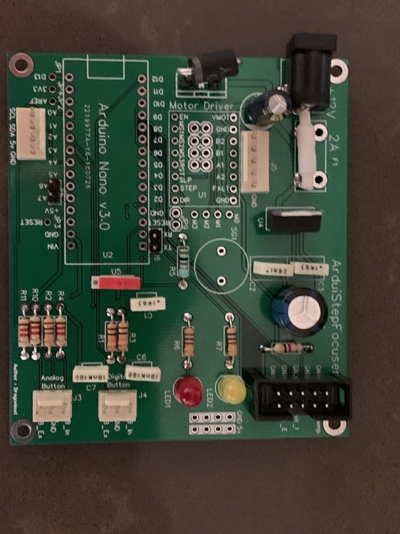

Merci à @dragonlost pour le PCB.
J'ai commencé à assembler les composants en espérant ne pas avoir fait d'erreur.
Je suis en attente des barettes pour fixer le driver et l'arduino et je n'ai pas trouvé de buzzer pouvant aller chez mon détaillant électronique.

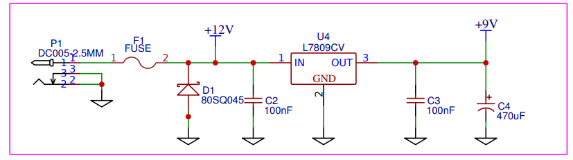

Je n'ai pas trouvé de porte fusible aux dimensions du PCB, j'ai soudé un fusible 2A à la place.
La diode que j'ai trouvée (D1) étant un peu imposante, son adaptation n'est pas très esthétique.

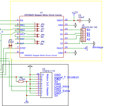

Sur le tableau des composants nécessaires figurent pas mal de jumpers que je n'ai pas su placer sur la carte.
Je n'ai pas compris ce qui doit venir se brancher sur tous les molex :)
