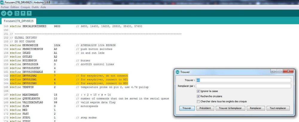

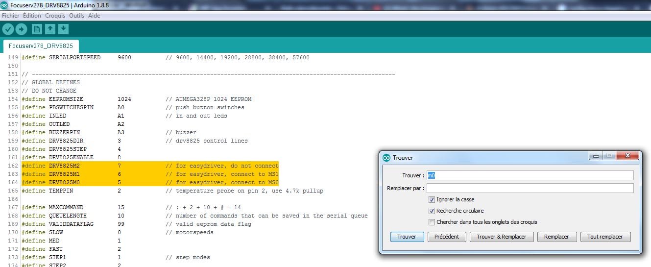

Salut. Je viens de jeter un œil à la version 278. L'erreur concernant les broches M0 et M2 est toujours presente. Soit tu sors le fer a souder et tu permute les fils D5 et D7. Soit tu sors le clavier et tu modifie les ligne 162 et 164 du firmware (mettre "DRV8825M2" à 5 et "DRV8825M0" à 7).

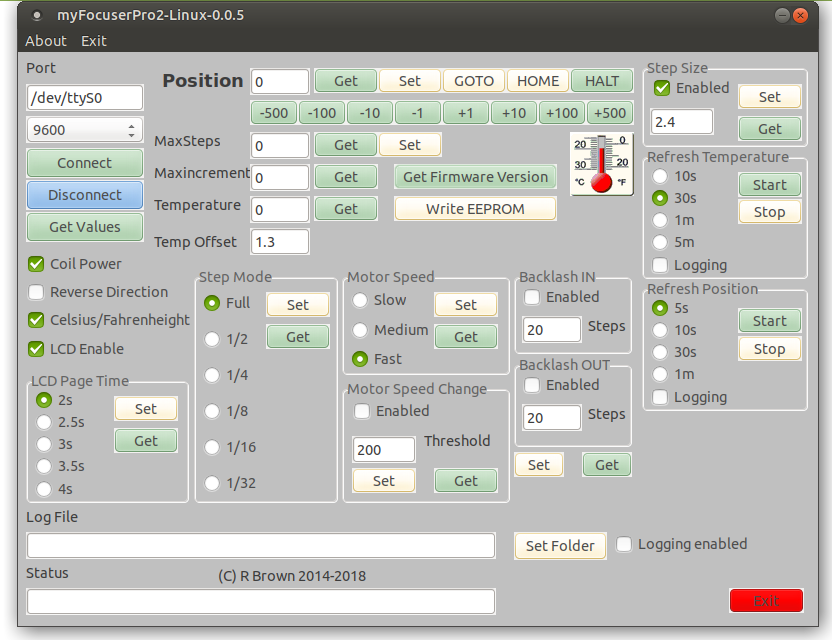

La V1 etait utilisable sous Linux grace  à la compatibilité avec le driver Moonlite. Pour la V2 ils ont dévelopés  un driver Linux à priori: ici.

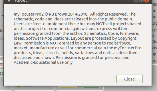

et j'aime pas trop le principe de s'inspirer d'un protocole ouvert pour ensuite pondre ça :
Pourquoi il l'a pas collé GNU/GPL ???
En plus "schematic code and  ideas", il faut quand même avoir une sacrée estime de soi-même pour s'approprier tout ça...

@Cedric02700Je viens de regarder le driver,
dans ma version les corrections que tu propose sont déjà faites, on a:
8825M2  5
8825M1  6
8825M0  7
donc, je ne sais toujours pas pourquoi mon moteur ne tourne pas.
Le pire c'est que j'ai utilisé le même contrôleur avec le driver (non ascom) de pololu et que ça a roulé du premier coup... Grrrr
EDIT: pour peu que le driver soit à jour mais le croquis (avec croisement de fils) ne le soit pas, si ça se trouve je mats M2 à 7 et M0 à 5 et ça tourne...
envie d'essayer !
ça peut rien cramer ?
M0, M1 et M2 c'est bien les slotsMS1 MS2 MS3 du controleur qui vont aux slots D5D6 D7 de l'ardui ?
EDIT bis:
j'ai mis M2 = 7
M1 = 6
M0 = 5
le moteur tourne mais... sous sgp parfois il change de sens... un délire ce truc

dans mon cas, en fonction que je mette vitesse lente médium ou rapide sur le soft myfocuser le moteur fonctionne ou pas... essaye de bidouiller ça
