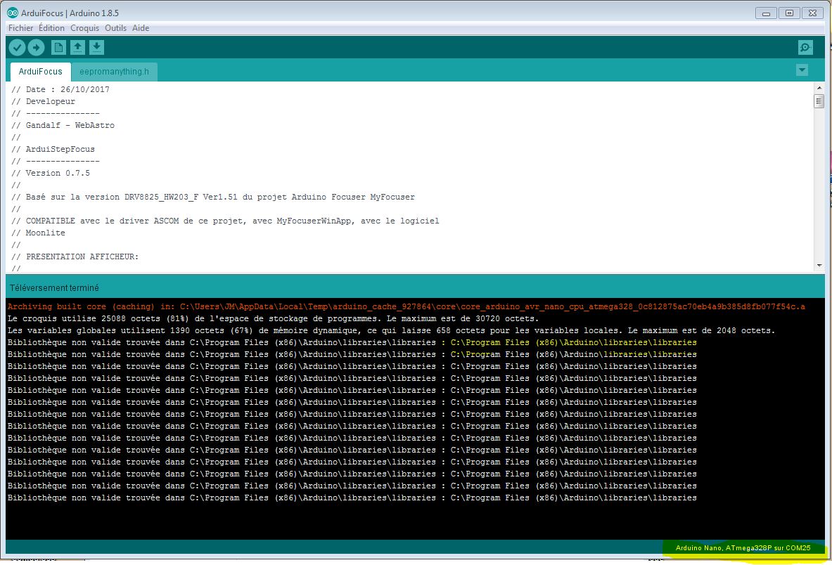

Ok. merci à toi. J'ai téléchargé ArduiFocus.ino
Je l'ai lancé. J'ai fais "téléverser" mais là je crois que je vois des messages d'erreur dans la boite du bas genre bibliotheque non valide

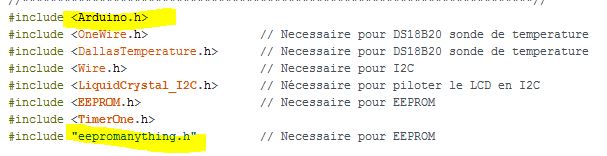

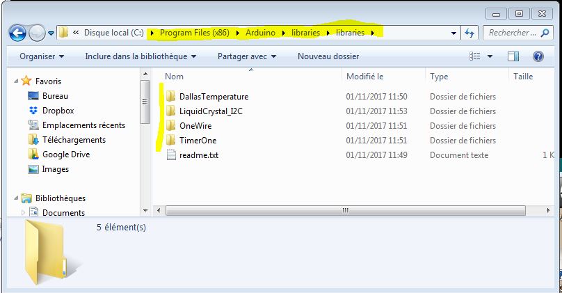

Dans le code, tu as 5 ou 6 mentions include machintruc.h
Ca veut dire qu'il faut installer la bibliothèque machintrun
C'est dans croquis/bibliothèques
À cette adresse :
https://github.com/dragonlost/ArduiStepFocuser/blob/master/Documentations/Tuto_biblio_arduino.pdf
Tu trouvera un tuto pour installer les bibliothèques nécessaire. En plus il faut que tu sélectionne dans le choix des carte "Arduino nano" ainsi que le bon port COM de ta carte
Il faut que tu ais aussi le fichier eepromanything.h dans le même dossier que le fichier arduifocus.ino

on se croise ! j'étais en train de faire les mêmes screenshots ... :)
Et aussi, depuis le GitHub je n'ai eu aucune modif à faire, sur la version précédente j'avais été obligé de faire ça :
#define MOTORSPEEDSLOWmS 3//60         // (ms) Vitesse lente
#define MOTORSPEEDMEDmS 2//30          // (ms) Vitesse moyenne
#define MOTORSPEEDFASTmS 1//6          // (ms) Vitesse rapide
parce que sinon ça tournait trop lentement...
Là ça marche nickel du premier coup

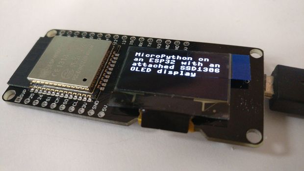

Je pense que le le Duo d'avenir :
l'ESP32 + OLED:
Il est plus puissant que le Nano et embarque le WIFI et le Bluetooth et un écran. Ça simplifierait le circuit imprimé.
Quand j'avais développé le code sur le Nano j'avais du déployer des trésors astuces pour que ça rentre dans le Nano. Je pense qu'avec un circuit plus puissant on pourrait affiner la gestion du moteur.
Le TMC2130 a la réputation de mieux gérer les vitesses de rotation lentes.

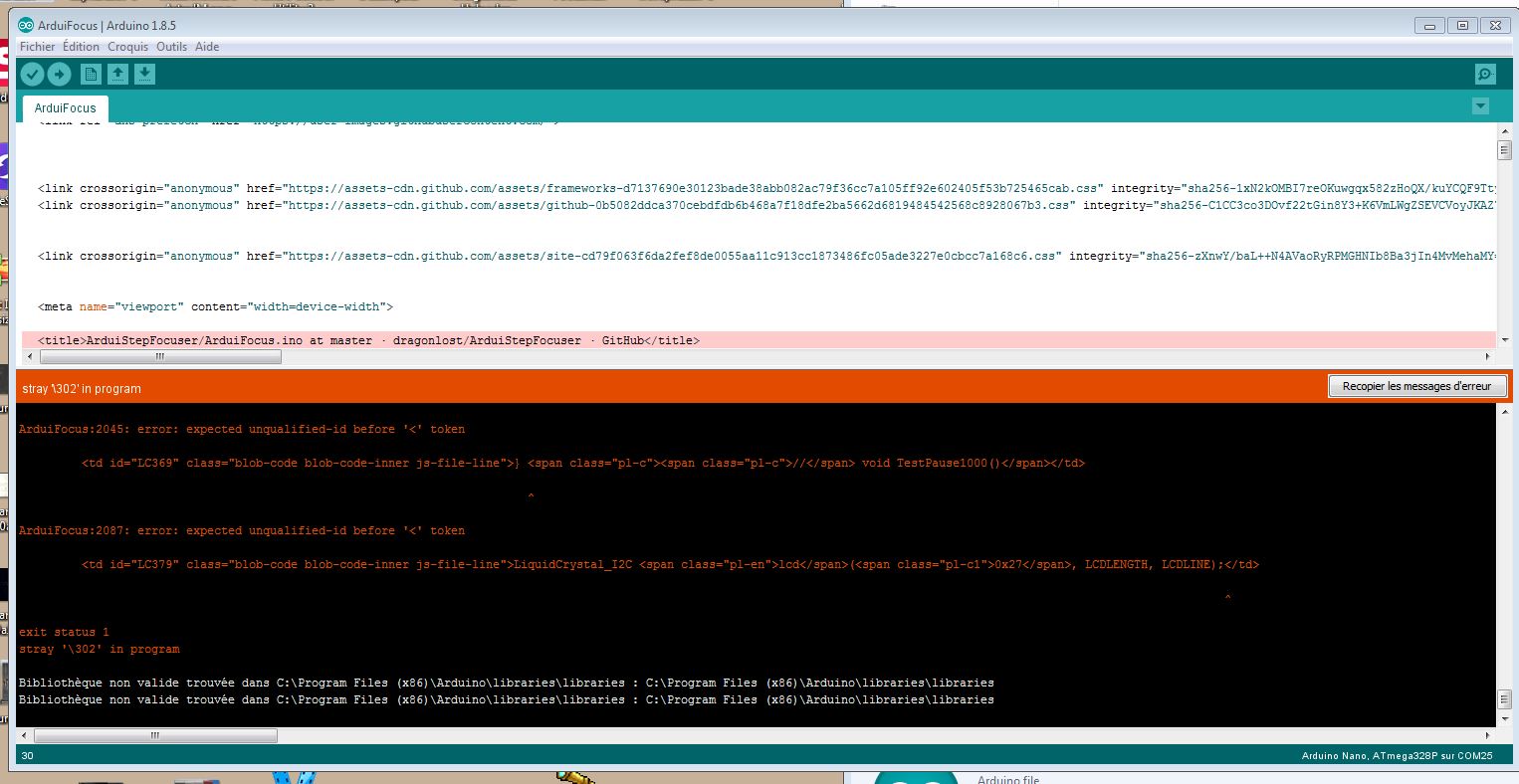

J'avais bien trouvé le tuto et intégré les bliotheques comme mentionné. Ce matin j'en ai rajouté en trouveant des nom dans le code. mais ça bloque toujours. J'ai bien arduino nano et com25 de selectionné.
"Arduino : 1.8.5 (Windows 7), Carte : "Arduino Nano, ATmega328P"
ArduiFocus:30: error: stray '\302' in program
<title>ArduiStepFocuser/ArduiFocus.ino at master · dragonlost/ArduiStepFocuser · GitHub</title>
ArduiFocus:30: error: stray '\267' in program
ArduiFocus:153: error: missing terminating ' character
Me suis fait avoir aussi... :D Tu as fais clic droit enregistrer la cible sous? Je ne sais pas comment faire pour telecharger sur GitHub. Donc, dans l'ide j'ai supprimé tout le code. Dans Github, j'ai cliqué sur arduifocus.ino et j'ai selectionné tout le code, je l'ai copié et collé dans l'ide.
Modifié par Cedric02700
bon là c'est du chinois désolé. Je ne sais pas ce que je fais.
Je pense avoir enregistré le fichier sous. Et je le lance directement. Il faut que je copie colle quelle partie et où ?

J ai trouver plus simple. Dans le github clic sur arduifocus.ino. Sur la page qui s affiche au dessus du code il y a un bouton RAW. Clic droit dessus, enregistrer la cible...
JE ne pense pas ce ce soit ca le probleme. Je pense que j'ai le bon fichier. Je le lance et il y a plein de message d’erreur.
J'ai l'impression qu'il me manque une bibliothèque : eepromanything mais qui est introuvable dans la liste
Jm
Modifié par arthuss
Non le fichier n est pas bon j ai eu le coup aussi essai comme je t ai dis et compare on obtient deux fichiers différents.
Ca ne change rien. J'ai l'impression que c'est un probleme de bibliothèque manquant ou pas rangée au bon endroit. Dailleur sur le site de téléchargement il y a un fichier eepromanything.h dont je ne sais quoi faire.

je te conseille vivement d'utiliser la méthode "download zip" depuis github, ça évite les problèmes d'encodages de fichiers, ou de copier/coller de caractères spéciaux
Ensuite, le "eepromeanything.h" est nécéssaire, il faut qu'il soit dans le même répertoire que le fichier .ino
Et c'est ce qui se fera si tu passes par la méthode "download zip"
(cf video ci-dessus)
La méthode Zip ne change rien pour moi. Toujours le même type de message d'erreur. Je vais relire la video. Mais bon je tourne en rond depuis hier soir.
Je vais supprimer les bibliothèques et les recharger. J’espère quelles vont dans le bon répertoire.

J'en avais discuter avec Dragonlhost qui est membre de la liste de diffusion.
l'ESP32 + OLED:
JL
Effectivement, vous avez drôlement bien étudié la question !
C'est vrai que c'est tentant :)
Mais ça m'éloigne du but que je m'étais fixé : m'en servir !!
A la limite s'il est vraiment plus petit ça me botte encore plus.
ce qui me plait avec le montage actuel, c'est que ça tient avec deux bouts de ficelle et un trombonne (et un carambar)
Je vais me commander une paire de TMC2130, ça m'agace vraiment cette histoire de saccades
Jm
essaie de nous faire la liste des bibliothèques que tu as installées, soit avec un screenshot soit en allant dans le répertoire d'install de l'arduino IDE, dans le dossier "libraries"
J'ai ré-installé les librairies du pdf. J'ai téléchargé leZIP et je lance le .ino depuis le repertoire d'export du zip. Toujours les même genre de message.
euh... "téléversement terminé" : ce sont peut-être juste des warning !
Essaie un coup avec ASCOM pour voir ?
si ça se trouve il marche ton machin !
