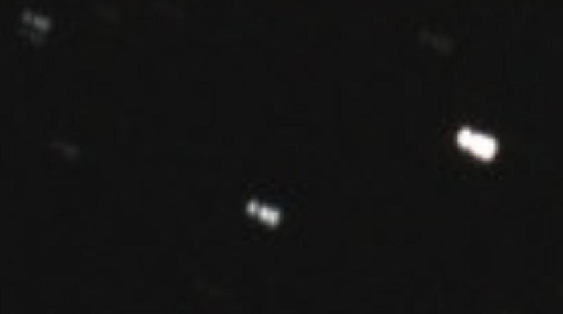

un exemple ici : photo de la comète V2 Johnson, par poses de 20s, sans autoguidage...
Alignement par IRIS... C'est propre au centre, mais crade en périphérie... Je précise que cela n'apparaît qu'à l'empilement:
un autre exemple, même soirée... dans un autre coin de l'image... Toujours une petite dérive...

A oui effectivement, le seconde image est très affectée par ce pb.
Je n'ai pas vraiment de réponse, sauf à croper suffisamment pour virer les angles.

Salut, je me suis permis de cropper le coin droit de ta seconde image où on voit clairement un problème de registration... tu as 3 images de la même étoile... tu as du avoir un décalage entre tes images ou de la rotation de champs et iris n'en a pas tenu compte
