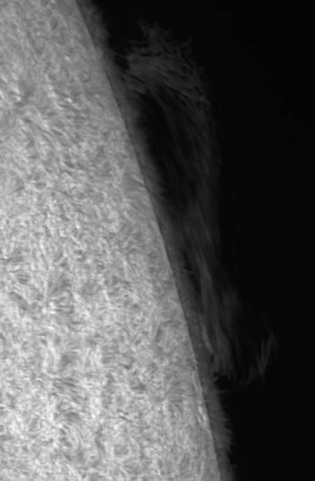

une protu active

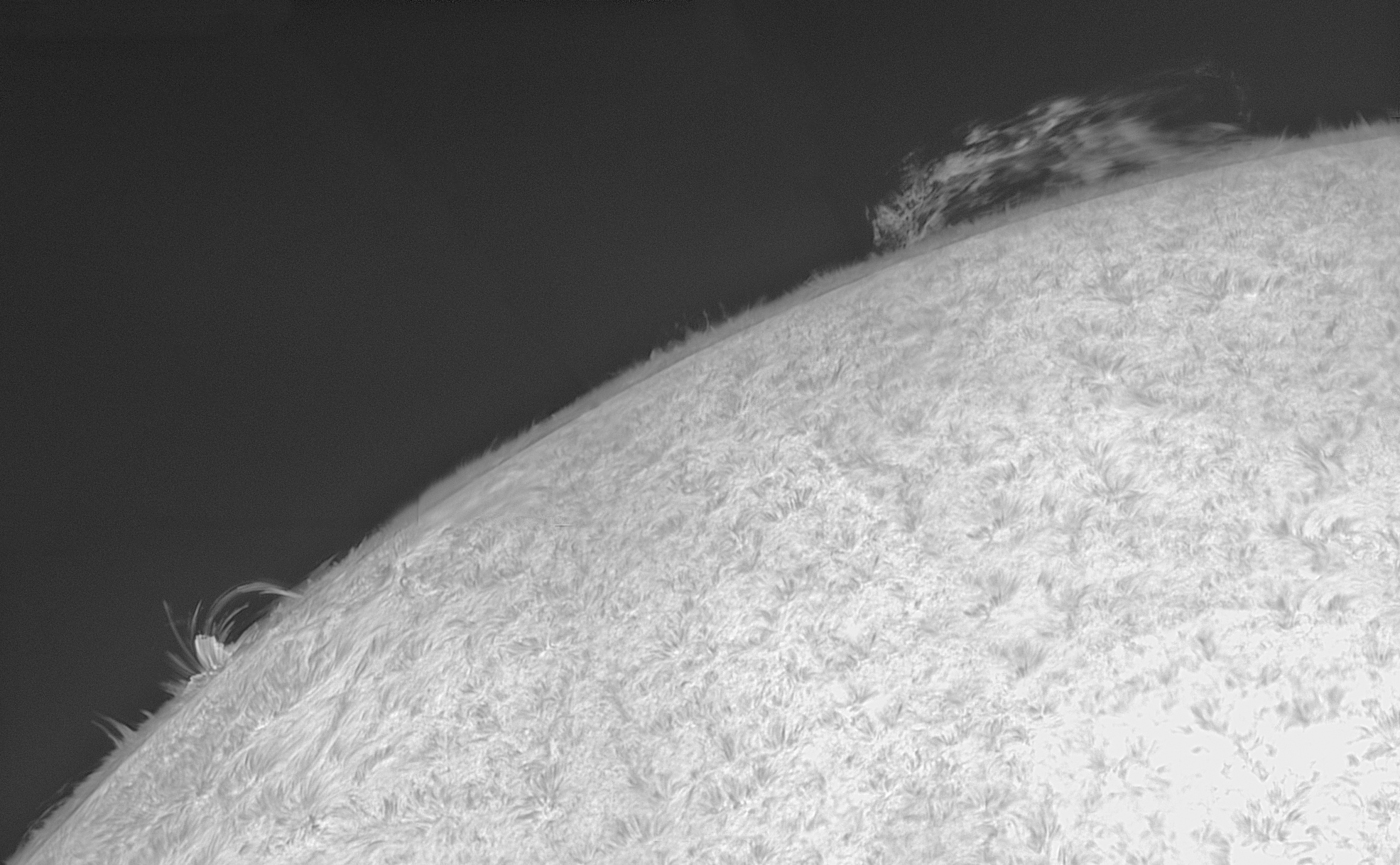

une mosaîque assez moyenne

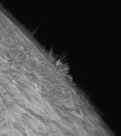

une animation plus longue que la précédente (les bandes noires viennent du fait que j'ai eu un plantage de FC plus long que les autres 11h44 -----> 12h07 coupure 32 mn 12h39 ---> 13h05 TU et que j'ai pas le même cadrage ni le même ROI):cry:

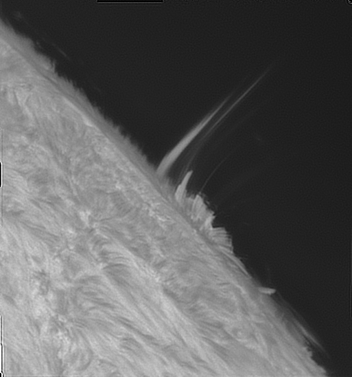

une animation de la chenille

j'adore toujours autant les anims solaires ;)
tu as une explication pourquoi ton firecapture plante?
en tout cas, ça n'empèche pas de recadrer (et réaligner ;) ) ton anim en post production!
le filtre "null transform" de virtualdub fait très bien le recadrage.
