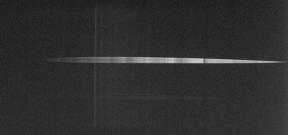

c'est quoi ces raies verticales? l'atmosphère?

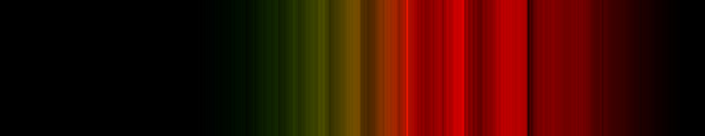

la 2D avec beaucoup de rouge

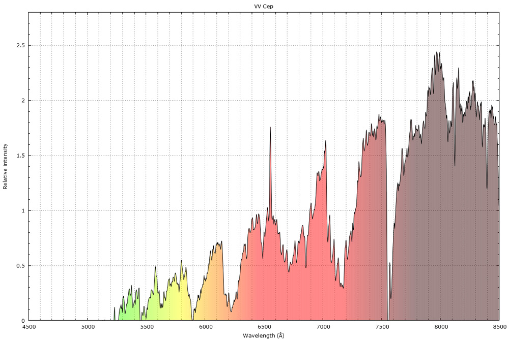

le joli pic dans le Halpha :cool:

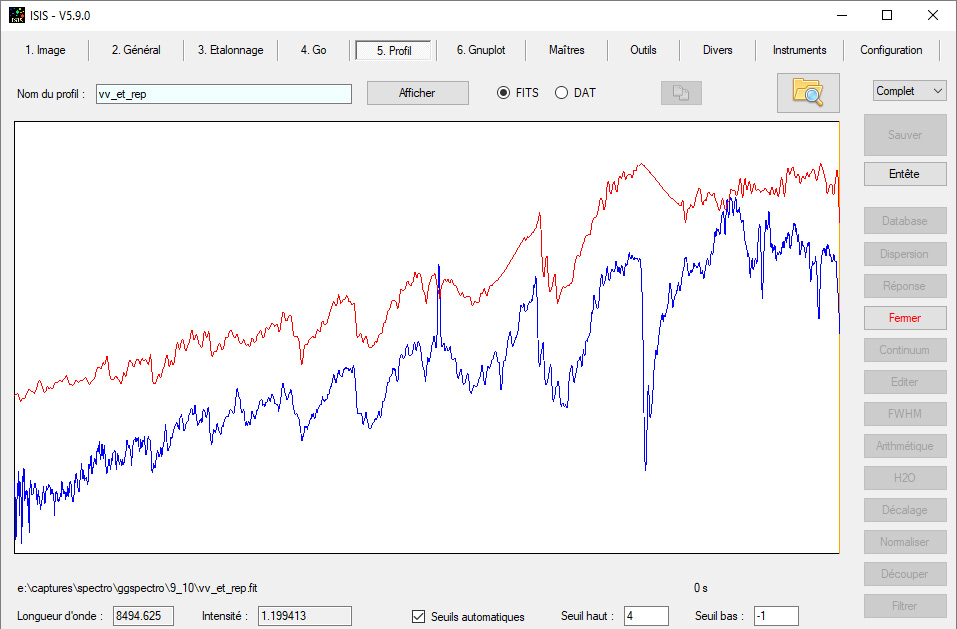

je ne sais pas pourquoi, lorsque j'ai retiré l'atmo et divisé par la réponse il y a une partie de l'intensité en négatif
ce n'est pas génant mais GnuPlot tronque le profil sous 0
le comparatif avec une étoile M1III
pourquoi les raies de droite sont-elles si marquées par rapport aux autres?

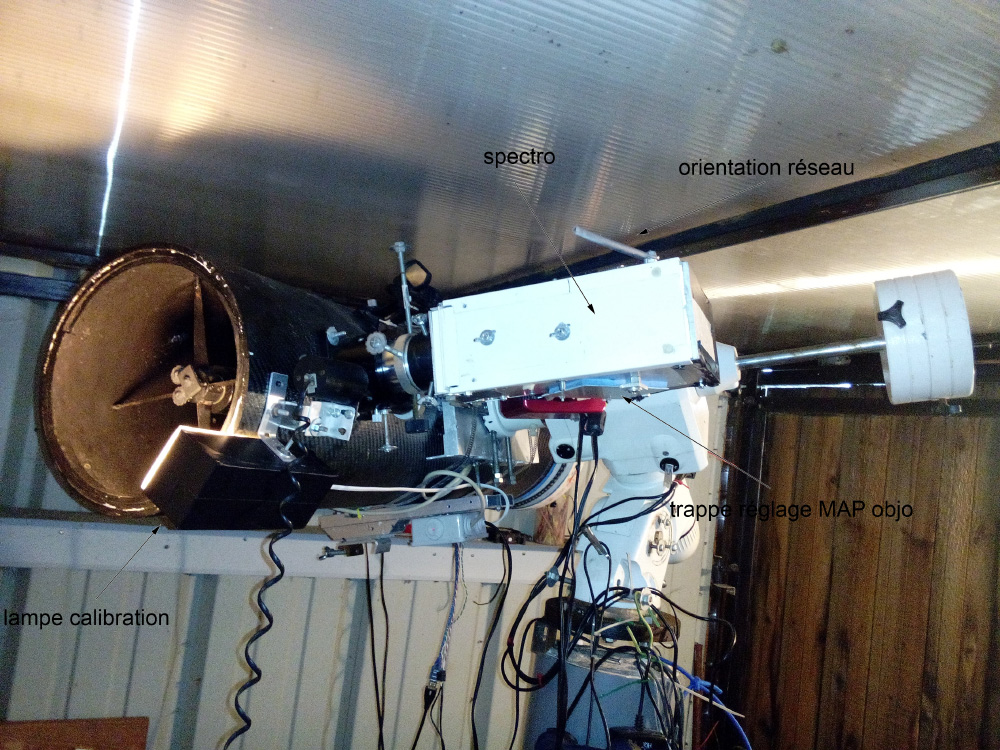

où faut-il mettre l'étoile sur le réseau réfléchissant d'un spectro Barrège?

tout cela est calibré avec la lampe basse consommation accrochée en bout de tube

Les raies verticales tout le long de la fente sont celles du fond de ciel : la pollum et éventuellement l'airglow - ici a vue de nez ca ressemble bien aux lampadaires sodium.
Ta comparaison avec un spectre M2 est parlante. C'est interfessant de faire Mu Cep la même nuit et de les comparer. Voire de soustraire Mu Cep à VV Cep pour "voir" celui de la B. Je pense que les raies dans le rouge sont très marquées car la géante rouge émet beaucoup dans les R-NIR et il y a de très fortes et larges absorptions dans ces zones, autant dans l'atmo de l'étoile (bandes TiO) que dans l'atmo terrestre (O2, H2O).
Pour les valeurs négatives, ça vient peut être du choix des valeurs pour la normalisation du spectre ? Avec une étoile aussi rouge... Essaie des longueurs d'ondes plus courtes pour normaliser dans Isis.

OK pour les raies verticales

j'essaierai de décaler la normalisation
le coup de la lampe basse conso est super, il me restait des pins sur l'arduino à côté, je n'ai eu qu'à ajouter un relais: tout en remote :)

Tu as un fil ou on peut voir ton montage ?

Tu as pas les entrailles du spectro en gros plan ?
Tu peux peut être utiliser les outils d'Isis pour ajouter une constante et ne plus avoir de valeur négative.

Je voulais dire qu'à droite tu avis les raies de l'atmosphère terrestre (H2O et O2) mais comme ça a été dit !!!
Et tu peux aussi normaliser avec des valeurs vraiment basses.

Dans le fond du ciel, on voit aussi le spectre d'une étoile faible. Et marrant aussi la forme de ton spectre sur la brute.
je n'ai pas trouvé de fonction qui ajoute de l'intensité?
j'essaie ça demain

c'est très bizarre: quoi que je fasse, en ordre 0, j'ai deux étoiles (celle de droite plus brillante)
c'est peut-être dù à la nature du réseau?
Tu fais comment pour "retirer" l'atmo?
Et ajout d'une constante ? Sur l'image (traitement 2) ou sur le profil spectral (traitement spectre1)
Du moment que tu as un beau spectre... Peut être des réflexions sur la fente ?
  mizar11 a dit :
Bien vu!!
