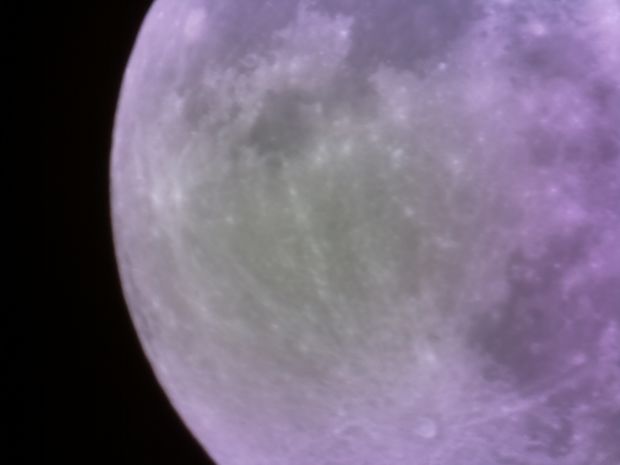

Tu vois ça :
C'est pas une belle :censuré: ?
Dieu que c'est laid !
Sans déconner, n'importe qui fait mieux que ça avec un smartphone derrière un oculaire de 20 sur un 114 du marché.
Donc je retire ce que je disais plus haut : même pour la Lune ou le Soleil c'est pourrave.
Donc là il ne reste vraiment rien !

Encore un truc avec une camera intégrée pour faire du live view, décidément on surf sur la vague en ce moment, malheureusement toutes les solutions ne se valent pas et n'entre certainement pas en concurrence avec l'observation directe derrière un oculaire. Après je peux comprendre l’intérêt ludique du bricoleur qui veut se faire plaisir en associant un montage optique avec de l'electronique (ça fait Geek) mais pour l'usabilité d'une telle réalisation j'ai plus que des doutes.
La vache, l'épaisseur des branches de l'araignée...
Bizarres aussi ces couleurs sur la Lune... Ils ont utilisé un miroir sphérique de salle de bain ?

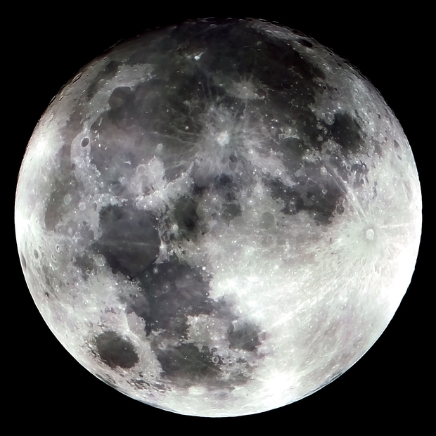

J'avais fait mieux à l'époque avec le raspberry et la caméra en version V1 sur mon 130/900 :be:
Le concept est sympa pour s'amuser mais c'est vrai que le résultat est dégueulasse...ils auraient pu s'appliquer sur le résultat.
Comme dit plus haut, vu le cout de revient et ce que ça donne autant passer à autre chose sous peine de jeter 250 boules.
