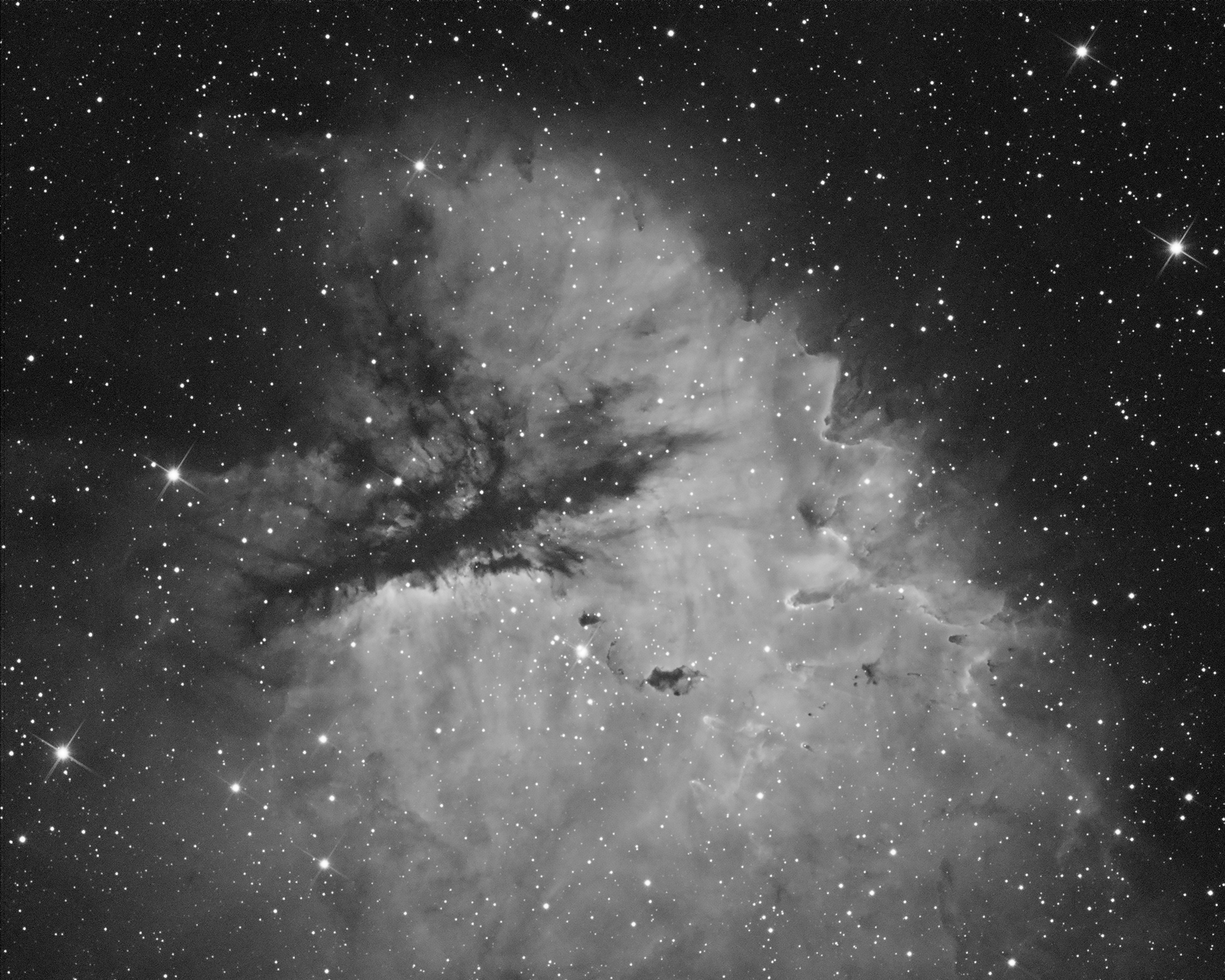

Après re-collimation du Newton à grossissement de 300x sur une étoile, direction les faubourgs de Cassiopée pour chopper le Pacman.
T200 F/D 5.2 + Paracorr + Atik460EX
Acquisitions SGP
2h50 par sub de 10min au Ha 7.5nm.
Traitements complets sous Pixinsight.
Ce soir je le flingue avec mon filtre O3 si les dieux de la météo sont avec moi :)
Vos commentaires et conseils sont les bienvenus...
Bons cieux

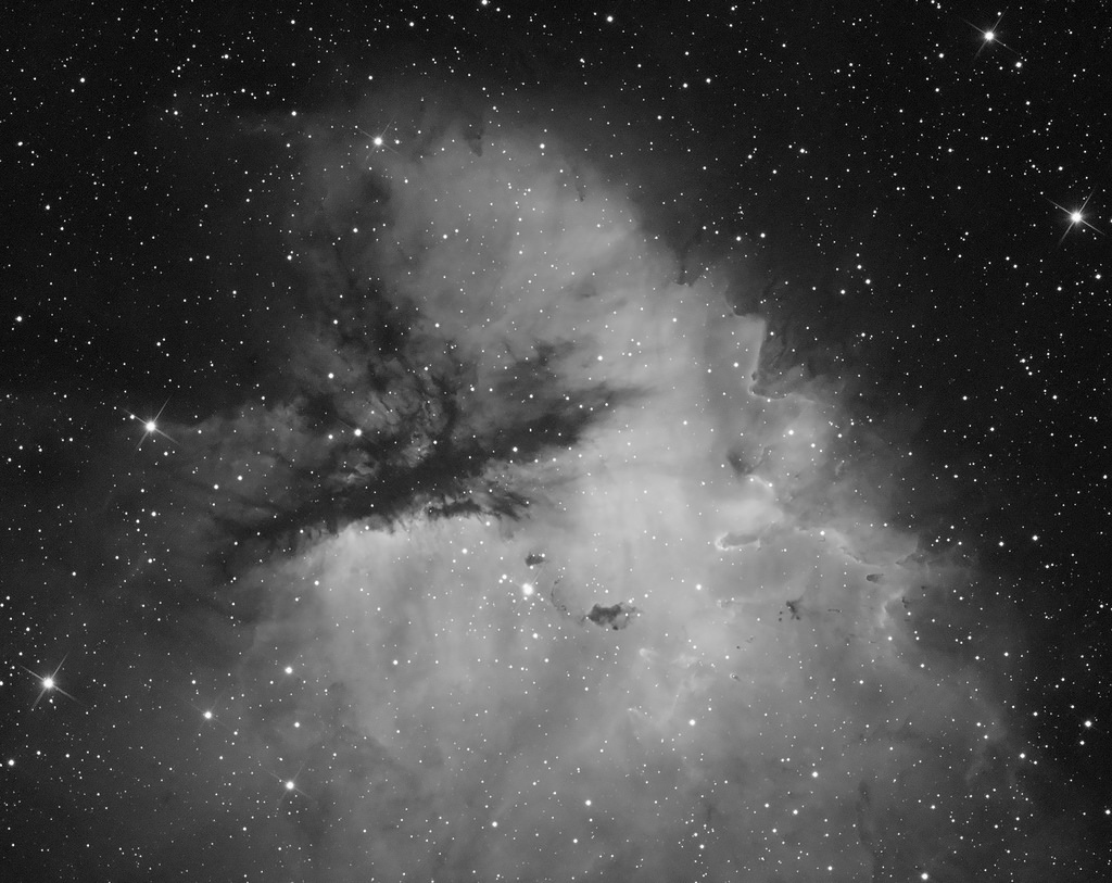

#EDIT 1
Version HDR et curseurs ++
Full HDR.
#SOFT
***FULL***

Merci Kawazaki et Wil.
@Wilpixel : je n'ai pas trop poussé le traitement les algo de débruitage sont restés au placard pour le moment en attendant les couches complémentaires.
Le process HDRMultitransform de pixinsight est vraiment bien fait pour dé saturer les zones de dynamique différente.Mais à utiliser avec prudence le désastre arrive vite. La montée du bruit de fond n'est jamais très loin dès que on pousse un peu.
D'ailleurs si quelqu'un à plus d’expérience sur le sujet je prends :)
