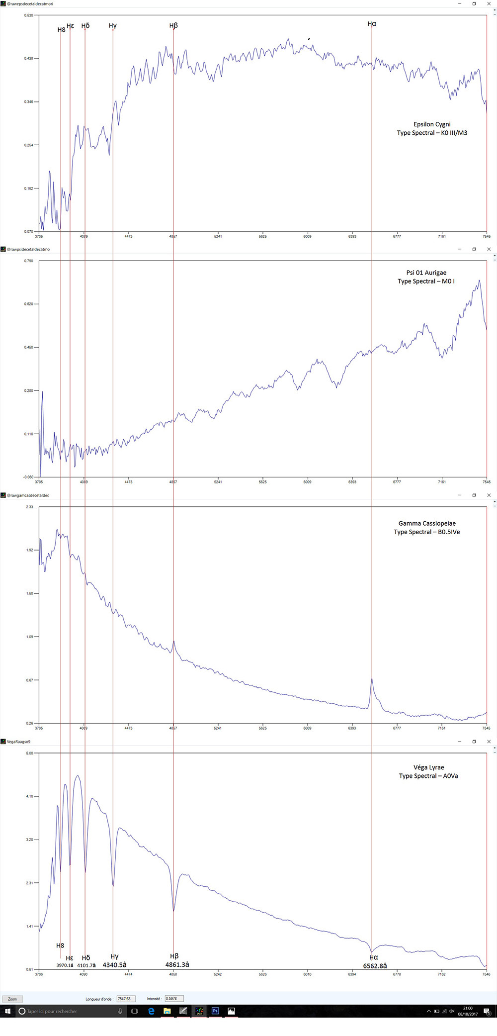

une première restitution des spectres acquis lors des RAAGSO 9 et traités suite à l'excellent atelier de David Antao ;)
On voit bien les raies en émission Ha et Hb de Gamma Cas. Mais elles semblent un peu "ballonnées" sur la droite?? Normal?, ou effets secondaires des apéros Raagsonniens :shock: *
Pour les étoiles de type M ou K, peut-on faire ressortir des éléments remarquables des spectres aux SA?
Ça me parait un peu fouillis chez EpsCygni *et Psi01 Aurigae :scratch:
