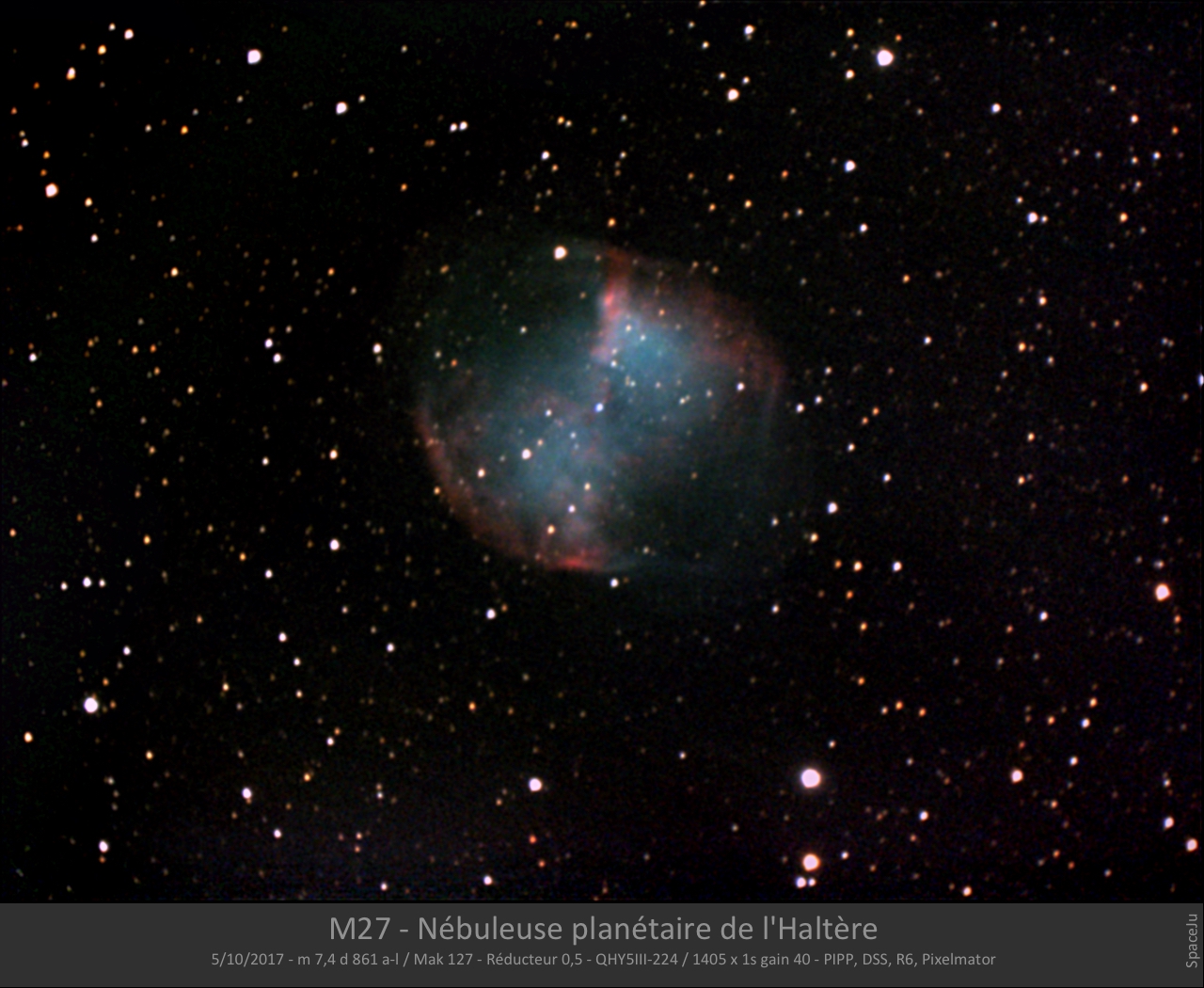

Voici d'abord un grand classique, M27, nébuleuse de l'Haltère. 1405 poses de 1 secondes retenues sur 1904 capturées. Gain 40, réducteur Képler 0,5x donc 750mm de focale. C'est la première fois que j'utilise Sharpcap pour la capture, la première fois que je fais un dark indépendant (en début de session), la première fois que j'intègre le tout sous DSS... J'ai l'impression que les paramètres sont OK, manque juste des poses et une grosse dose d'expérience en traitement d'images pour sortir davantage d'extensions sans gonfler les étoiles en patates (entre autres défauts... :b:)

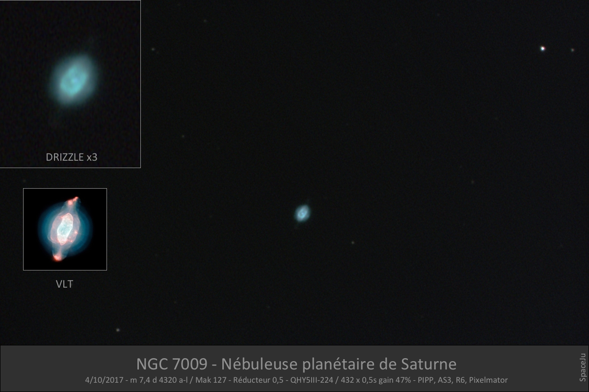

Ensuite, NGC 7009, alias la nébuleuse de Saturne, toujours au réducteur à 750mm de focale. Là il n'y a que 432 poses de 0,5 sec. soit moins de 4 min. aussi je suis très surpris de commencer à voir les extensions latérales (l'anneau). DSS hors course du coup (pas assez d'étoiles) donc alignement AS3. Bien plus de poses seront nécessaires pour le révéler plus franchement, par contre à plus de 1/2 sec. je crains que la PL ne monte trop. Bon de toute façon, c'et incomparablement moins bon que l'image qui vient de sortir sur le forum, alors pas de complexe, j'ai incrusté une image du VLT :D

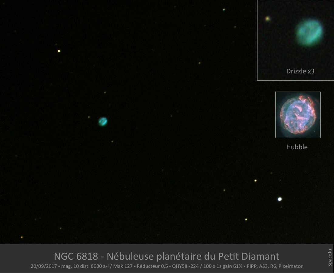

J'ai commencé également, un peu par hasard, à imager NGC 6818, nébuleuse du Petit Diamant, alors que je travaillais sur une autre cible (dwarf) planétaire dans le coin. Trop petite à mon goût, à retenter au foyer à 1500mm de focale avec un ciel bien stable... et beaucoup plus de poses là encore ! Cette fois-ci c'est évidemment Hubble que j'explose :cool:

Surprenant d'avoir autant de signal avec un rapport F/D de 5,9 et aussi peu de temps de pose.
Tes étoiles sont patatoïdes, je ne m'explique pas pourquoi.
Avec des poses de 1 secondes cela ne peut pas être un problème de suivi et vu la petite taille du capteur de la 224 j'ai du mal à croire que cela provienne du réducteur. Ce genre de réducteur fonctionne plutôt bien avec des instruments à F/D long (10 et plus).
Reste une très forte turbulence; était-ce le cas ?

Pour les étoiles patates, je vois 2 sources :
- le traitement que je suis loin de maîtriser : pour aller chercher le signal je compresse méchamment l'histogramme
- le suivi, avec une mise en station en jeté approximatif de monture, en mode planétaire total. C'est tellement dans les choux qu'à 1 seconde de pose ça doit jouer.

Pour les étoiles je suis sur mon tph pendant 2 jours. Je regarderai sur mon pc. Tente un empilement as3 quand même. Sinon ce réducteur que j'avais expérimenté est quand même sensible à la distance au capteur. C'est une piste.

Vu ta dernière 7009, tu devrais pouvoir en tirer qqch d'autrement plus sympa !

J'avais tenté déjà avec AS3 pour comparer, mais étrangement sur M27 il n'alignait pas super bien. Faut dire que j'y vais encore presque au pif pour les AP size. En plus il m'arrive de devoir stabiliser mon .ser avec pipp avant passage dans AS3, tellement mon suivi est à l'ouest. Va falloir que je bigourdanne un jour (pas de polaire).

Pour 6818 je pense que c'est trop ambitieux. Même si le défi est un régal en soit, fais en d'autres ;)
Pour les soucis d'alignement, même sur M 27 il y a un petit appendice en bas à gauche de tes étoiles. Comme tu dis que ta MES est dans les choux, ça provient peut-être d'une rotation de champ. Il faut améliorer ça.

Pour ngc 6818 tu as certainement raison...
