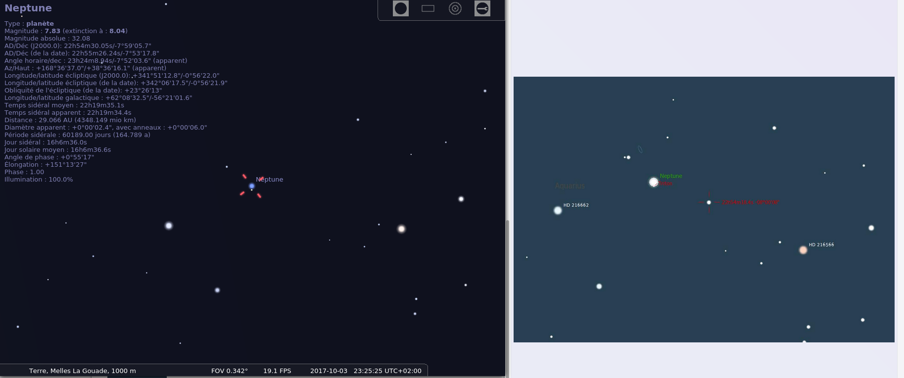

Stellarium est génial pour découvrir le ciel et pour les observations visuelles. Mais ne lui faites pas une confiance absolue pour aller un peu plus loin que le visuel, il n'est pas fait pour ;) Il faut mieux dans ce cas se tourner vers d'autres solutions (comme Aladin qui est une référence utilisée par les pros).
Par exemple, en préparant une observation d'une étoile près de Neptune, elle était simplement absente dans Stellarium :
Mes deux centimes ;)
