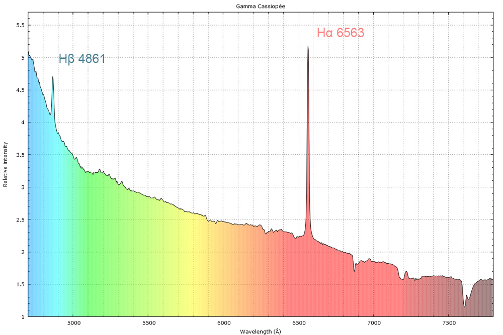

Salut la foule en délire :)
cette étoile est une variable Be mais bon, si elle est heureuse comme ça :cool:
sur le site de la SAP on trouve des tas d'informations sur cette étoile (entre autres)
une mine d'or :cool:mais je pense qu'ils se sont trompé sur la longueur d'onde du Hβ
ça c'est d'la corne non?!!
bon, le RMS descend doucement (entre 1 et 3) mais c'est pas encore ça
merci d'être passés :p
Yeah Gérard!
Il est bien propre ton spectre ça a l'air de bien fonctionner ton affaire :)

merci à tous les deux :)
Ha oui, il marche super bien ton spectro.
Avec le SA100, je n'obtenais que le Halpha en émission.
Ouahhh !! La dyslexie de la PAS !!! Sur le Hbeta !! ;)
oui :be: mais comme je n'y connais pas grand chose, j'ai utilisé leurs données au début
du coup c'était le RMS qui était en émission :D
quand j'ai trouvé la bonne longueur d'onde sur ARAS ça s'est amélioré :cool:

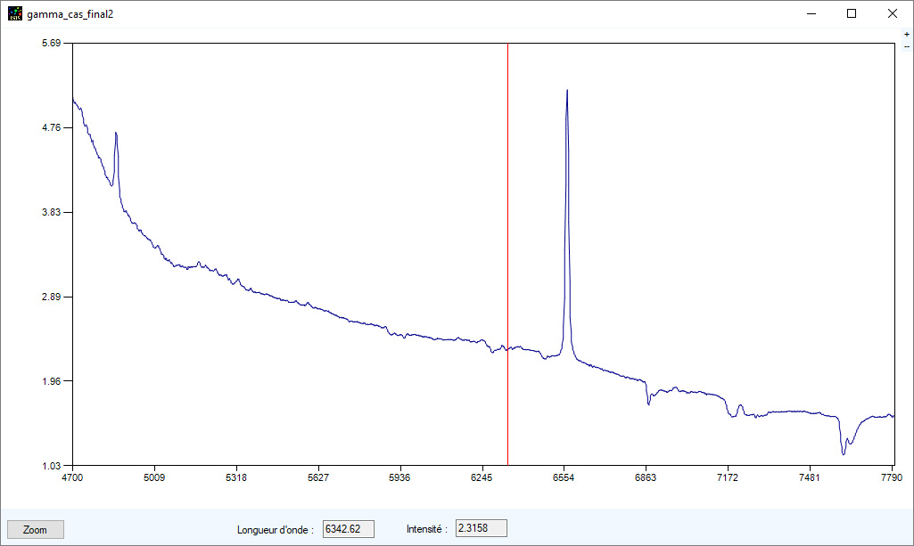

Bonne capture Gérard :)
Le continuum est un peu torturé, ta réponse instrumentale doit être améliorable ;)

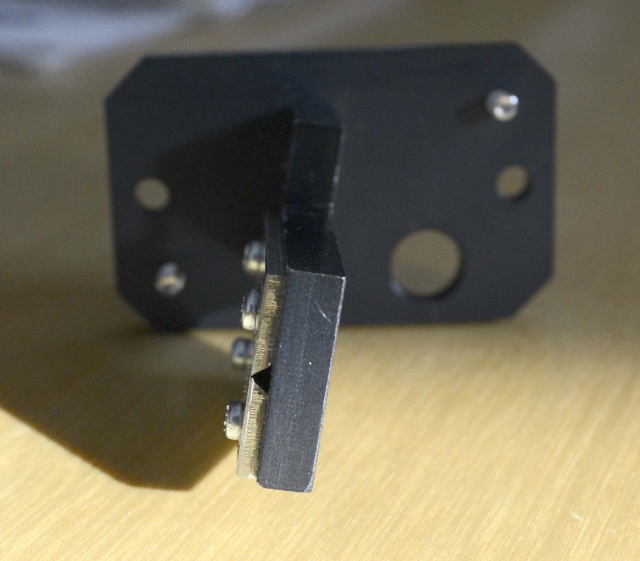

Gérard,
Pour la fente, sur la première version des spectro LHIRES III, on utilisait deux lames de tailles crayons que l'on fait polli pour être suffisamment réfléchissante.
Et pour calculer la largeur de la fente, il y a un moyen simple en utilisant un petit laser :
http://www.astrosurf.com/thizy/lhires3/MesureFente.pdf
La RI de ton spectre de Gam Cas n'est pas très bon, quel étoile as tu pris comme référence sur le ciel ?

Gérard,
Olivier, j'avais bien sur repéré les lames polies, j'ai essayé d'en faire autant avec des lames de cutter
j'avais des abrasifs de reste; avec le W, j'ai obtenu le gris, mais pas moyen d'aller plus loin
je n'avais pas de polish sous la main aussi ai-je tenté le polissage à l'opaline..sans succès
j'ai cru trouver une idée de génie, j'ai coupé un miroir de renvoi coudé, l'ai collé sur un plan incliné mais...la fente inclinée à 45° ça le fait pas ou alors je n'ai pas su le faire)

pour la RI de Gamma Cas, je n'ai pas pris la peine de faire une A/B d'étalon, je l'ai fait à la basse consommation + atmo (au fait, ça ne suffit pas comme ça?)
j'ai été chiche sur les poses aussi (7*1 mn en bin 2), je voulais juste savoir si je sortais le pic :D
pour l'instant, je règle le truc et j'apprend à m'en servir, après je vous ferai des continuums aussi doux que des fesses de bébés :be:

Des lames de taille crayons ou de cutter, impossible à faire briller !!!
Non, il faut utiliser du laiton et là ça brille; par contre il faut une bonne machine outil pour faire des fentes bien // Perso je n'y suis pas arrivé !!
Alors je me suis rabattu sur la fente réfléchissante de Shelyak qui est aussi photométrique. Là ça gène moins. un petit miroir (bout de disque dur), une petite lentille achromatique et hop le guidage est permis. Sur un Newton, malgré son manque de backfocus, c'est permis aussi; il ne faut pas tenter ajouter la calibration !! Y a plus assez de backfocus !!
Ou il faut toucher à la position du primaire ... Et là tout est permis !!!

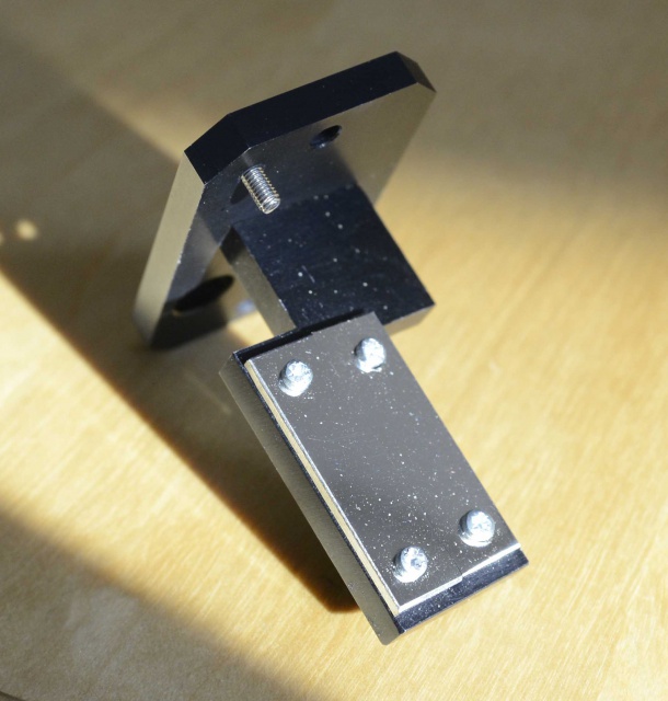

Gérard,
Voici la fente d'un LHIRES III 1ère génération avec 2 lames style taille crayon, certe ce n'est pas une lame provenant d'un taille crayon, mais c'est le même principe (taillé en biseau). Depuis les LHIRES III sont fournis avec une fente beaucoup plus précise sur une lame réfléchissante avec de plus plusieurs largeurs de fentes différentes.
Merci Olivier, c'est sympa à toi, spectriste chevronné, de t'occuper de mes petits bricolages :cool:
j'avais repéré ces fentes chez Shelyak
