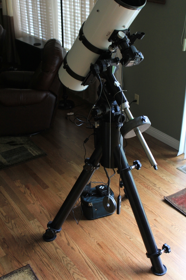

Mais il y a un truc qui m'intrigue et que je vais probablement tenter:
203b34e331f2d45e3eb99777cb579c71.620x0_q100_watermark_watermark_opacity-10_watermark_position-6_watermark_text-Copyright%20StarGale.jpg
La discussion est ici:
https://www.cloudynights.com/topic/479181-ra-balance-and-meridian-flips/
