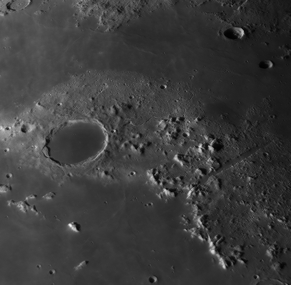

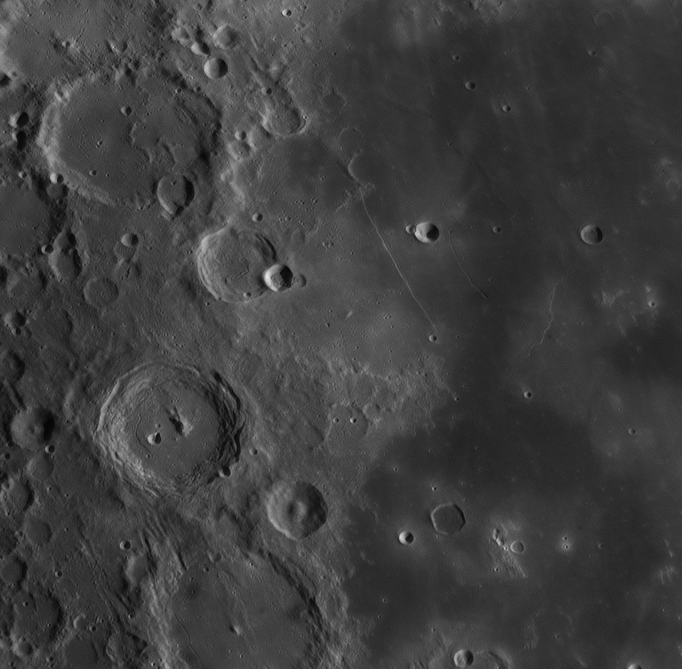

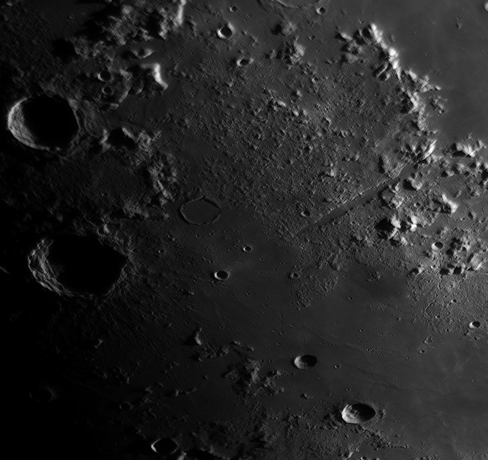

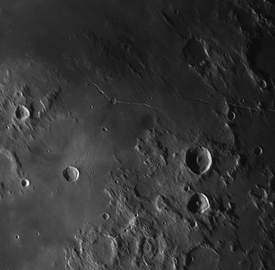

J'ai retraité mes images postées avant hier ici*http://www.webastro.net/forum/showthread.php?p=2476997#post2476997*et* mon traitement après coup était pas top du tout! J'ai modifié les APS en les mettant plus grand et j'ai mis un peu plus d'images qu'*AS3 me me proposait pour voir, une centaine de plus et surtout je n'ai rien retouché au niveau lumière etc. J'ai laissé faire Régistax. C'est un poil meilleur, les flancs de montagne par exemple ne sont pas "cramés".

Jolie série lunaire mais je vois une petite trame qui me gène sur toutes les images :confused:
Bonjour Chibani! Et ben oui.....Tu as raison et j'ai toujours ce soucis! L'acquisition sans doute qui pêche???? le traitement???? J'aimerai bien ne plus avoir cette trame!!
Très belle série.
Concernant la trame : tu captures en .ser ? Utilisation de drizzle ? C'est vrai que c'est bizarre... je remarque cependant que ça ne semble affecter que les mers.

Elles sont chouette tes images Guy, surtout la première.

De mémoire tu utilises une ASI 120 ? J'ai eu cette caméra et j'avais de gros problèmes de trame sur certaines planètes, surtout Saturne, je n'ai jamais testé sur la lune c'est peut être identique !
Ah ben comme quoi ! j'ai l'Asi 120 MC et régulièrement des problèmes de trames, de façon assez aléatoire. Derniers tests, modifier la débayerisation en HQ linéar...A finir de tester...

La trame ça m'arrive aussi en traitement quand je tire trop sur les curseurs. Alors des masques flous trop gourmands viennent perturber les images :confused: .
Ce ne sont pas les curseurs qui sont trop tirés j'en suis sûr, je pense plus à un mauvais réglage à l'acquisition sans doute? Pour atténuer voir supprimer cela dans régistax, rezise image, tu coches B spline et ça arrange bien les choses assez souvent. Oui c'est dans les mers que cela est bien visible?? Je ne sais pas si la camera est à remettre en cause? J'opterai plus pour le gars derrière qui "déconne" en ce qui me concerne en tout les cas. Toutes mes images ne sont pas comme ça mais c'est assez souvent qu'en même!:?:
