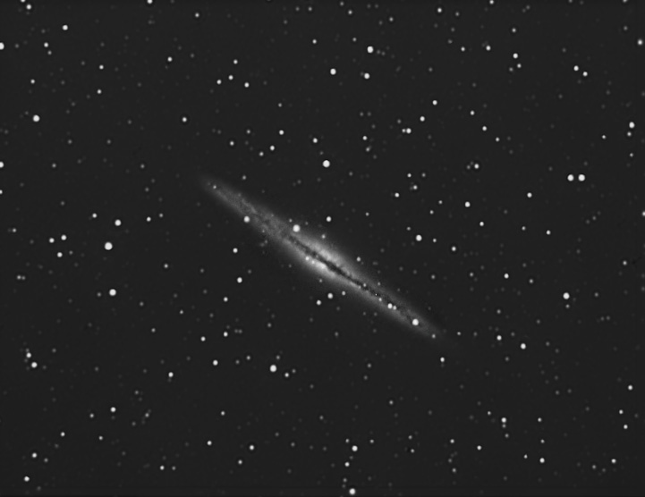

Voici le résultat de ma sortie de cette semaine.
Prise de vue mercredi soir entre 21 heures et 22 heures 30. Le ciel était bien clair avec de temps en temps des passages de nappe de brume. Lune bien présente... mais je ne vais pas faire le difficile !!
Je n'ai pas pu réaliser les couches RGB en raison des problémes rencontrés avec ma monture (voire le poste NGC 7331).
La prise de vue :
  • Newton de construction personnel (200 ouvert à 4.2)
  • EQ-G avec autoguidage
  • CCD MS716 Startlight
  • FWMH = 4.6"
  • 35 fois 3 minutes, selection de 17 images
  • registration avec Iris
  • réglage des niveaux, reduction du bruit, wavelets avec PixInsight
et la photo :
J'ai essayé de limiter la montée des étoiles... mais ce n'est pas facile. Comment faire ?

Beaucoup de signal sur ton cliché. Mais il me semble que tu pourrais avoir un meilleur piqué dans la bande d'absorption avec un 200mm.
Quel soft utilises tu pour registrer ?
Mais c'est vrai que tes conditions de prise de vues n'étaient pas top, cela peut expliquer.
que veux tu dire ? :

Je suis assez déçu du résultat, et suite à tes remarques je viens de controller la valeur du FWHM sur l'image composité : 5.1". Une cata, alors que la moyenne des images initiales et de 4.5.
Je fais ma registration avec IRIS, appariement total. Puis je calcul la somme des images. Le meilleur résultat est obtenu avec "somme arithémique". Dans les autrs cas FWHM monte à 5.3":b:. Même si avec 4.5" je n'aurais pas encore beaucoup de détail cela serrait mieux !
J'ai essayé le soft de Luc pour faire la registration, et là c'est un peu mieux : 4.99". Le meilleur c'est MaximDL : 5.55":?:, ce que j'avais déjà constaté avec les dentelles du cygne.
Je pense qu'il voulais dire, l'apparition des étoiles au fur et à mesure qu'il force le traitement ...
Oui c'est exacte !

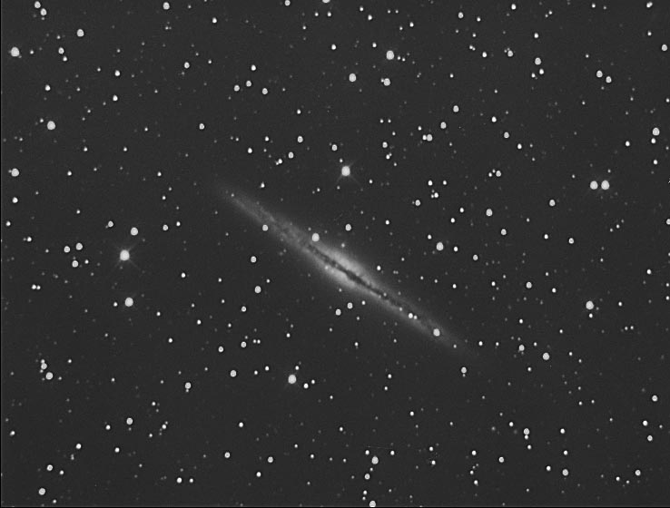

Suite à ceci je suis retourné à l'image initiale que voici :
et un leger coup de filtre accentuation sous toshop donne ceci :
Ben zute, je crois que je préfére ces images à la premiére que j'ai posté. Qu'en pensez-vous ?

Oui, je préfére la derniére. Elle me parait plus piquée, mieux résolue.
J'utilise la même méthode que toi pour registrer. Avant je travaillais avec Registax mais Iris donne de meilleurs résultats en stellaire.
amicalement
Bonjour Jean-Marie
Je préfère nettement le dernier traitement : le rendu et l'impression qui s'en dégage sont plus naturels.
Je pense que le traitement renforçateur du premier cliché était trop poussé. Résultats : les étoiles paraissaient plus grosses/empâtées et la transition entre la galaxie et le fond du ciel trop brutale. Le rendu de la galaxie trop agressif.
Dans cette nouvelle version, la galaxie, son environnement stellaire et le fond de ciel sont plus en harmonie.
En plus, le ciel est moins noir et plus de douceur s'en dégage.
C'est un très beau résultat (le dernier traitement). J'aime beaucoup :)
Amicalement, JP

Je préfère largement l'image initiale, voire la suivante avec la légère accentuation. Le ciel est peu être un poil clair.
La première sent le DDP ou le Logarithme un peu excessif.
Stéphane

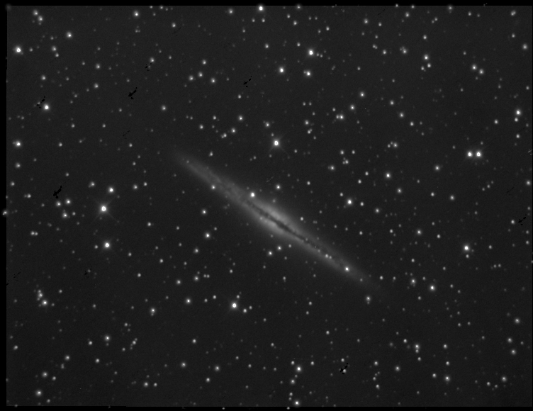

Salut Jean Marie,
je me suis permis de reprendre ton image sous photoshop cs2 car tu avais quelques pixel bien brulé et pour ce qui est des étoiles trop accentuer j'ai aussi essaier de faire quelque chose sous photoshop cs2.
dis moi ce que tu en penses et si jamais je peut t'expliquer comment j'ai fait le traitement.

je me suis permis de reprendre ton image sous photoshop cs2 car tu avais quelques pixel bien brulé et pour ce qui est des étoiles trop accentuer j'ai aussi essayer de faire quelque chose sous photoshop cs2.
L'idée est excellente ! L'image est plus propre, mais les étoiles ont toujours cet aspect "trop piqué"... Mais travailler sur un jpeg n'est pas idéal. Je me permets de vous donner l'url du fichier .fit sortit tout juste d'Iris aprés avoir soustrait les darks (le probléme est que maintenant j'ai des points noirs:confused:, enfin l'image). Si vous avez un peu de temps;)...
Mais comment faire pour ne pas abimer les étoiles tout en renforcent la galaxie ?

je suis d'accord avec toi sur l'image que j'ai retoucher sous toshop mais cela etait un essais. Je n'ai pas encore trouver le moyen de garder uniquement la la galaxie et viré les étoiles du calque. Je vais y bossé car cela me serra utile aussi pour les images futur que je réaliserais.
De tout manière nous sommes la pour apprendre tous ensemble.;)
