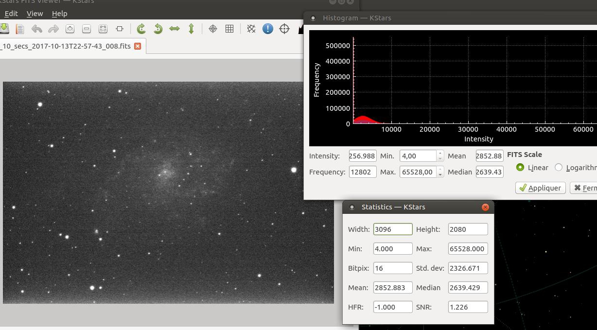

Nous y sommes, tout est branché aligné, focusé, pointé, suivi-é, etc...
Cible = M33 avec ED80 et ASI178mm (c'est comme ça que c'est venu)
Aucun filtre, la buée en a eu raison très tôt (c'est marrant d'ailleurs, le reste a tenu de 21h à 01h)
La question :
1-c'est quoi une bonne brute ?
Comment je fais pour savoir si ce que j'ai sous le nez est mauvais, perfectible ou bon ?
qq étoiles saturées mais pas trop, un peu de signal sur m33, il y a quoi d'autre ??
PagPatrice m'avais déjà donné des conseils sur la cam86, je pensais avoir pigé mais non en fait.
2-c'est quoi un bon flat ?
Là je sais : il faut être à peu près au 2/3 du max, mais c'est tout ?
3-et un bon bias ?
Durée minimale, 0s si possible, mais dans quelles conditions ?
Les gains/isos identiques aux brutes ? (je pense que oui...)
4-un bon dark ?
Là je crois que j'ai pigé...

2) et 4) c'est tout bon. Pour 3) (les biais) les conditions iso et gain doivent être identiques à l'image à laquelle le biais va être soustrait.
Pour les brutes : les conseils qu'on t'a donnés, portant sur le temps de pose, sont très bons, on peut y rajouter que l'écart-type sur le fond de ciel doit être supérieur (d'un facteur deux ou trois) de celui sur les biais. Mais en fait ce n'est pas très important, le plus important c'est la qualité de la mise au point et du guidage. Si j'en juge ta brute, tout va bien de ce côté-là, l'image finale devrait être réussie. Ensuite tu gagneras à mesurer la fwhm des étoiles non saturées pour apprécier la qualité de ta mise au point et du seeing, mais il est temps de nous montrer quelque chose !
A bientôt,
Philippe

Merci, je vais essayer d'empiler ce que j'ai fait hier soir...
Pour ce qui concerne la mise au point, je crois que je ne pourrais pas faire mieux :
je suis assez content de mon petit focuser bricolé, ça a été un vrai plaisir de l'utiliser.
(mais pas de bol, je sais pas ce que j'ai fichu mes flats sont perdus)
