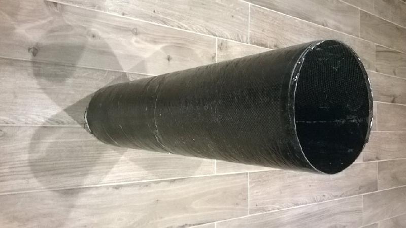

Le tube carbone fait de plusieurs couches croisées de sergé: indestructible!
