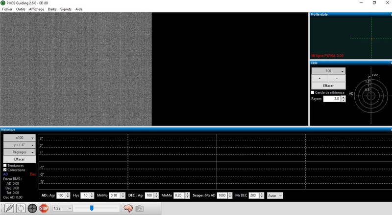

Je suis en train de m'essayer à l'autoguidage et je rencontre un problème. J'ai lancé PHD2 2.6.0 et démarré les poses en boucle pour trouver une étoile guide. Mais la fenêtre à gauche est gris clair, je ne vois pas d'étoile ! Je guide avec une lulu 80*400 sur ma 80ed. Si quelqu'un peut m'aider ça serait sympa. Merci :)

J'ai changé de caméra, j ai mis ma PLAC+ et là c'est déjà mieux. Je vois 3 ou 4 points blancs je sélectionne l'étoile la plus brillante et je lance le calibrage. Au bout de quelques minutes j'ai le message d'échec calibrage, l'étoile n'a pas assez bougé. Je commence à en avoir un peu marre de galérer toute seule, de plus je me caille :mad:
Je dirais que sur ta 2ieme cam ce ne sont pas des étoiles mais plutôt des pixels de ton capteur .
Avec ta qhy5ll tu devrais facilement trouver des étoiles .
Sur la Lulu il te faut une allonge pour avoir la map avec cette cam c est quasi sur .
Je dirai aussi un problème de MAP , essaie sur une grosse étoile . DENEB est au zénith a l'heure ou l'on s'installe en ce moment. Sinon il n'y a pas une histoire de gain sur les QHY5, qui serait trop fort ?

Pour la QUY5LII, il faut prendre : CMOS QHY5LII Camera (ascom). Quand tu ouvre PHD2, il y a 3 petites fenêtres sur la droite : une double flèche, une boite à outils et le carré rouge. Il faut cliquer sur la boite à outils et mettre 95% voire 90.
Et là, ça devrait marcher.
Bon courage (pilotes Ascom sur le site QHY)

@echosud : voici mon setup et branchement : une lulu 80ed avec une lulu 80*400 en parallèle sur lequel j'ai mis ma QHY5II monochrome. Un cable qui va de la monture au pc (cable branché sur le port tout à droite de la monture sirius EQG) et un cable qui va de la cam au pc par usb. Au départ je vais chercher l'objet avec ma raquette qui est branchée sur le port tout à gauche de la monture. Je fais la map à l'oculaire. Normalement j'image avec mon apn branché à l'ordi par usb.
Une fois PHD2 lancé, je choisis la cam qui correspond, elle est dans la liste. Je lance les poses de 1s mais j'ai cette fenêtre plus ou moins gris clair et pas d'étoiles.
Avec la plaC+ la fenêtre est plus noire mais ça doit pas être mieux.

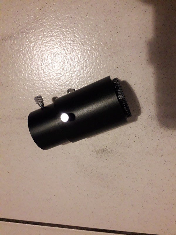

Bon finalement ça ne sera pas pour aujourd'hui. Je n'ai pas le bon tube allonge apparemment. Le mien est un tube allonge variable et ne s'adapte pas à la 80*400.
Il faut que j'en achète un, ça devient pénible tous ce matos, plus on en a et moins on a ce qu'il faut !

Oui j'ai essayé ça tout à l'heure, pas évident, d'ailleurs je n'y suis pas arrivé. Le tube allonge est peut être trop court... pourtant il fait 5 cm. Merci de ton aide, je ne sais pas si je vais y arriver avec cet autoguidage !

Tu passes par toutes les longueurs de réglage possibles entre complètement rentré sans bague allonge et complètement sorti avec la bague allonge ?
Ca serait couillon qu'il y ait un manque dans la plage de réglage et que la MAP soit justement dans cette zone...
J'ai effectivement passé par tous ces réglages ;)
