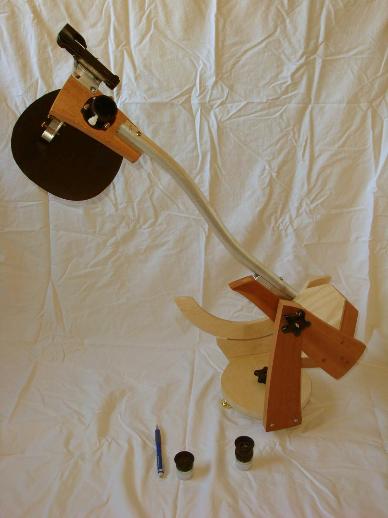

Tu peux peut être essayer sur ce principe la:
http://www.astro-vr.de/100901_3694.jpg
Barre de fer, miroir et basta, je n'arrive plus a retrouver un montage dans ce principe qu'une société américaine proposer avec un système de glissière pour réduire le volume de transport en réduisant sa longueur ;)
Ou alors un serrurier en 114/900 :be:

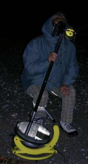

Il y'a aussi un bricolage d'un gars qui se sert de son propre corps comme monture sur un télescope qu'il a raccourci mais bon dans la section bricolage, la liste des bricolage recense seulement celle des potoss mais pas les autres donc pour les retrouver dur dur, mais fais une bonne recherche fastidieuse et tu verras, tu trouveras ton bonheur sur le site il y'a pas mal de bricolage dans les archives du site ;)
