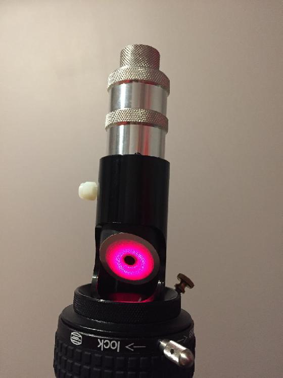

réception enfin (commande du 15/10) depuis CCTS du pack tublug 1.25, du laser HG 1.25 et de la grille holographique
sympa de recevoir la grille à 50$ et le tublug à 115$ sur la facture alors que le packaging mentionne 35 et 75$, preuve que même les pièces en stock à l'époque ont pris un coup de chaud...sacrés ricains va!
j'utilisais la méthode de Denis Bergeron en 3 étapes avec un cheshire TS dans le Parallizer lui-même dans une bague clicklock, pour des résultats plutôt convenables (la répétition aidant)
http://www.astrosurf.com/d_bergeron/astronomie/Bibliotheque/collimation/collimation.htm
et bien j'ai l'impression que Farpoint SI a un peu loupé sa reprise:
le laser ne me semble même pas collimaté
en le faisant tourner à l'horizontale sans serrage, il est soit plein centre sur l'oeillet du primaire soit sur sa "tranche" (rappel: Newton 254/1200).
je trouve même le jeu un peu important dans le parallizer sans serrage.
ensuite bien sûr, en le faisant tourner à 90° et en serrant à chaque fois, j'ai une position différente sur l'oeillet.
le défaut de collimation serait confirmé par l'image du Tublug
finalement, même mon vieux Kendrick s'en sort mieux...que pour l'instant j'espère.
bref, je voudrais savoir si la collimation de cet outil est réalisable aisément (à moins qu'il s'agisse d'un problème d'usinage)
merci déjà pour votre aide
Modifié par ganeshaskanda

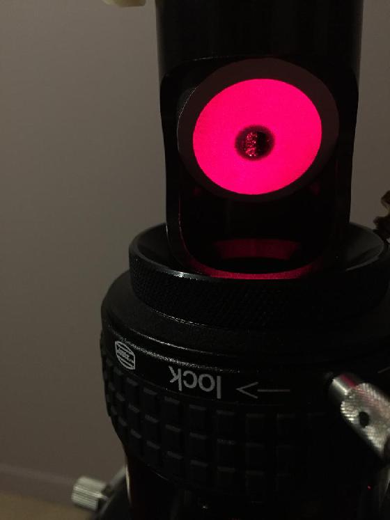

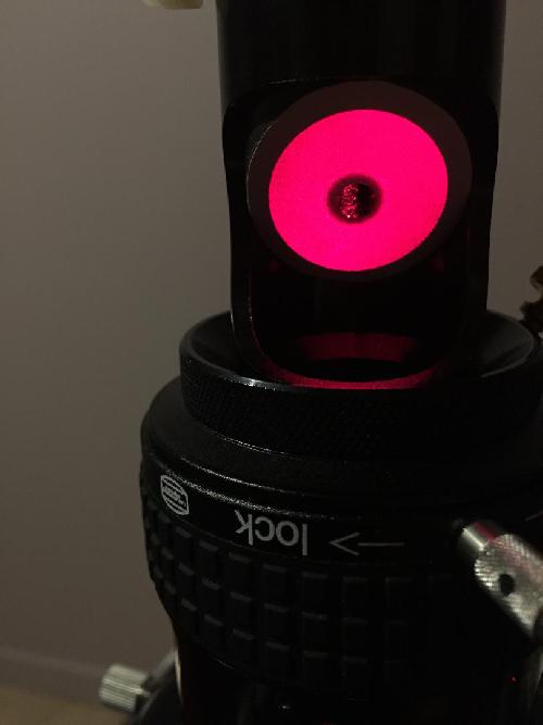

Pour mettre le HG dans un TuBlug il faut enlever la pastille vissée sur le collimateur (qui sert quand on ne barlowte pas.)
J’ai d’ailleurs l’impression que le barlow dans le TuBlug est un peu mal inséré (il est sur une pieèce amovible qui glisse dans l’ouverture au centre).
Modifié par sixela
Petite précision: les HG ne viennent pas de Farpoint mais de Starlight Instruments.
Est-ce que tu as la même précession avec le HG directement dans le Parallizer, d’ailleurs?
+1 pour le barlow qui coulisse
sans le barlow sur le collimateur, j'obtiens ça:
donc aucun type de précision, un flux lumineux qui éclaire tout le segment
sauf si je suis déjà parfaitement collimaté :?:

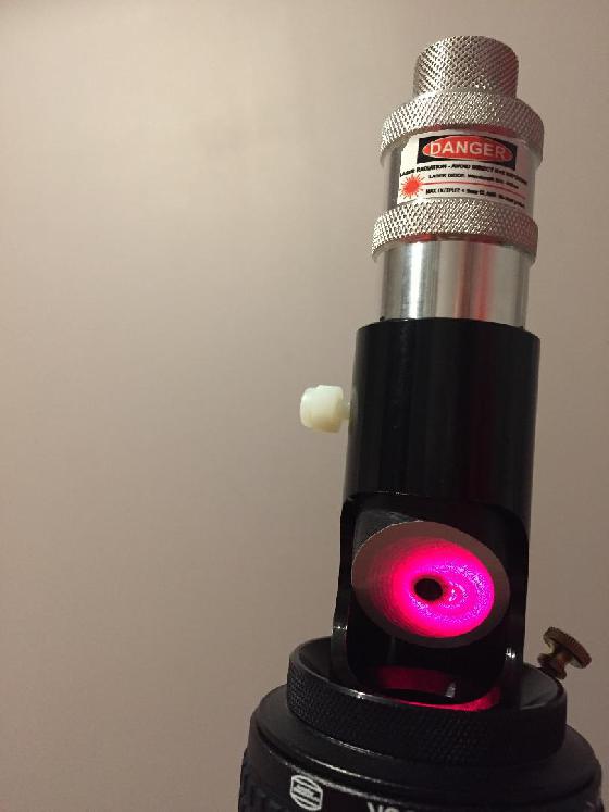

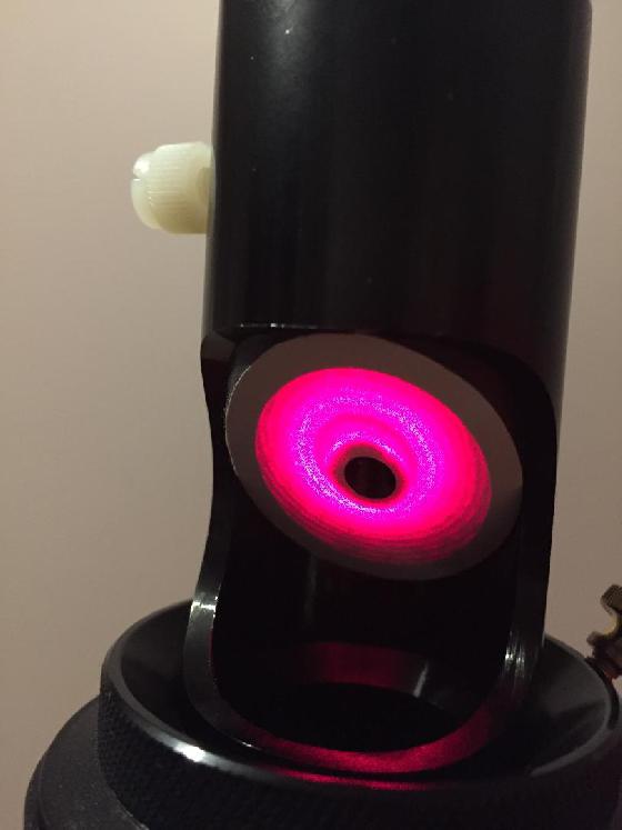

et avec, en ayant remonté un peu celui dans le tublug:
dsl pour la compression des images, mais normalement on distingue les cercles et suivant la position du collimateur (serré) bah ça bouge :confused:
