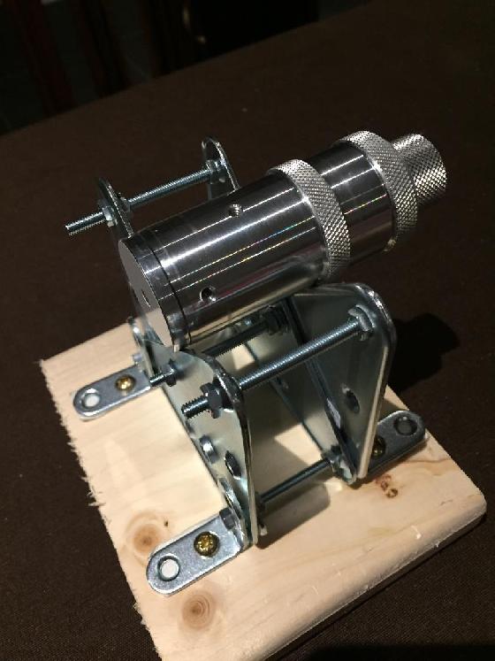

Ici, il change la rotation du collimateur HG dans un Parallizer HG, en laissant le reste fixe. Là, ça ne doit VRAIMENT pas bouger d'un poil.

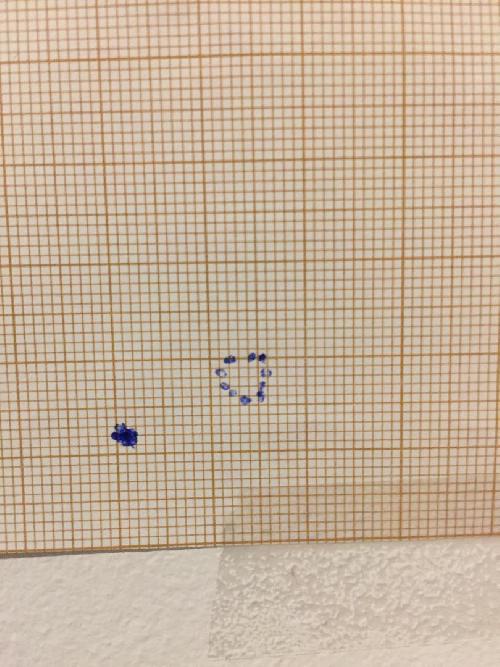

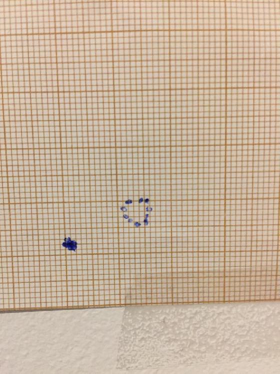

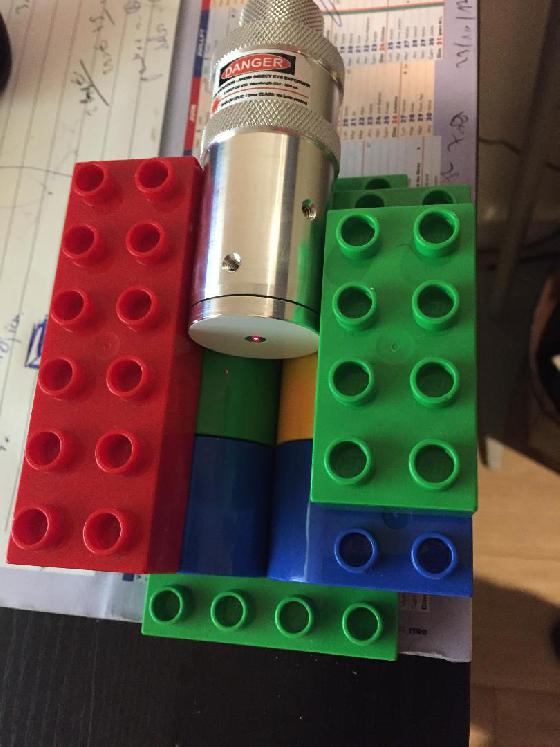

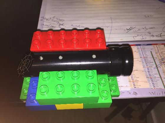

ce soir, j'annonce test de ultra-précision compte-tenu des outils à ma disposition!
et accessoirement du message de CCTS me demandant un essai sur un "V block", finalement remplacé à moindre frais par des briques de couleur (le modèle sera bientôt déposé :be:) + papier millimétré à 1.80 (pas besoin d'aller plus loin si ça déconne)
c'est sûr, on n'est pas à la NASA :) mais les deux rentrent pile-poil et je fais coller le "talon" contre le flanc des briques
donc le kendrick:
le HG:
et je tourne, je tourne...
et voilà: 29818-1512419503.jpg
à gauche le Kendrick, à droite le HG
comme dirait l'autre, y'a pas photo :b:

Connaissant les HG, il a du avoir recu un sacré gnon pendant le transport...sauf si Starlight a carrément oublier de le collimater.
Pour ça, le décès de Howie n’arrange pas les choses (il vérifiait toujours la stabilité de la collimation en tapant très fort sur le collimateur avec un bloc de plastic. Si la collimation avait bougée, retour à la case départ....)
De toute façon pour un collimateur neuf de ce prix ce n’est pas à toi de résoudre ce problème (bien que je vois des orifices de collimation qu’il n’y avait pas sur les anciens HG, qui pourraient peut-être permettre de le collimater si tu est pressé).

Le colis de CCTS était Tres correct donc je ne pense pas à un choc, mais je peux me tromper. Toutes les vis de collimation étaient Bien serrées.
J'ai tenté de collimater mais c'est chaud. Pas satisfait.
Il y a 2 séries parallèles de 3 vis en décalé. Je ne sais pas si je dois essayer de régler 3 par 3 ou les 6 les unes après les autres.

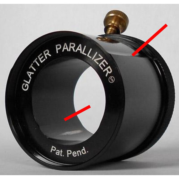

C'est quand on serre le Parallizer avec des vis qu'il faut terminer avec la vis de l'autre côté de la vis sur le Parallizer, pour bien caler les deux arêtes extérieures du Parallizer (qui sont du côté de la vis) contre le bord interne du tube 2".
Et il faut toujours éviter (s'il y a trois vis) de serrer une vis qui se trouve près de la vis sur le Parallizer, comme elle pourrait pousser sur la partie légèrement plus étroite entre les deux arêtes qui justement sert au bon alignement et doit rester libre.
Pour un ClickLock 2" c'est la même chose: il y a une légère fente dans l'anneau du ClickLock à l'opposé de la vis sur le ClickLock entièrement ouvert, et il faut justement la mettre au niveau de la vis du Parallizer (de façon à ce qu'une différence éventuelle de niveau des deux côtés de la fente ne change rien, comme le Parallizer est plus étroit à côté de la vis du Parallizer et n'entrera pas en contact là.)
Donc là aussi, idéalement, mettre la vis du Parallizer du côté opposé à la vis du ClickLock ouvert. Tu verras d'ailleurs qu'il faut à peine fermer le ClickLock.

Les deux paires sont décalées de 60° pour permettre un réglage balancé: on détermine l'axe sur lequel on doit régler (de là où l'on voit le faisceau laser vers le centre du cercle décrit), on détermine l'axe le plus proche qui passe par deux vis de collimations (un trou "avant" et un trou "arrière" à 180° de celui-ci), et on dévisse la vis à l'avant et on visse la vis à l'arrière ou vice-versa. Toujours commencer par dévisser, bien sûr, et faire de très petits ajustements et revérifier souvent.
Vérifier à la fin que le module du laser est bien centré dans l'ouverture quand on dévisse l'attache. Si ce n'est pas bien centré il faut dévisser les trois vis d'un côté et visser celles de l'autre et recommencer le réglage balancé.
On peut aussi centrer le module avec les vis à l'avant et puis régler avec les vis à l'arrière (chaque fois, sur les trois vis "avant" ou "arrière", en dévissant une vis et vissant les deux autres ou vice versa). Mais c'est typiquement beaucoup plus de chipotage...
Mais bon, c'est le boulot de Starlight Instruments, ça, pas le tiens.
Si ça a bougé c'est qu'une des vis n'était pas assez serrée, ou qu'un choc a permis à une vis de collimation de s'enfoncer dans le module laser ce qui donne une petite entaille qui donne du jeu.

j'approche une collimation plus juste (pas parfaite) avec un réglage avant d'abord mais c'est très fin et je dois peaufiner
mon "V block" n'était pas assez rigide d'où la "fabrication" du modèle suivant:
je pense que je vais passer un peu de temps dessus ce WE
si j'obtiens quasiment un point unique en tournant le laser, cela veut-il forcément dire que l'axe du module laser et du cylindre l'entourant sont "identiques"?

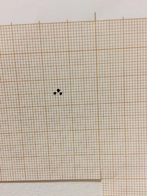

après de multiples essais à 1.80m du mur, le résultat le moins mauvais est le suivant:
je ne suis donc pas satisfait et suite à des contacts avec CCTS et Starlight instruments, le collimateur est retourné aux US pour contrôle ou échange.
Je remonte ce topic car je vais recevoir un howie glatter parallizer sous peu et donc comme tu l'explique vu que j'ai un serrage annulaire avec 3 vis sur mon PO il faut toujours que je sert uniquement la vis à l'opposé de celle se trouvant sur le HG ?
En effet. Si tu veux tu peux après serrer les deux autres vis, mais en principe elles ne sont plus nécessaires, comme avec une seule vis, cela va aligner les deux arêtes à l'extérieur du Parallizer et le tube du PO.
Et si tu serres la vis du Parallizer, l'oculaire va se caler sur les deux arêtes à l'opposé de la vis.
