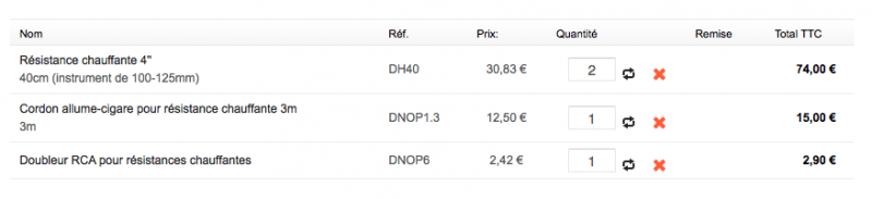

Ou alors pour ne pas m'embêter et payer plus cher (mais au moins certain qu'il n'y ait aucun soucis) :
Les 2 résistances chauffantes branchées sur un doubleur RCA et un seul cordon allume cigare pour alimenter cela ?
