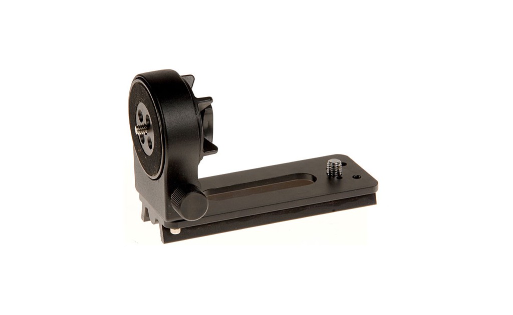

Normalement la Star Adventurer est vendue avec une queue d'aronde qui laisse une ouverture pour le viseur polaire :

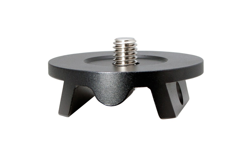

Mais si tu utilises la mini queue d'aronde (elle est normalement à utiliser pour les timelapses panoramiques, par pour l'astrophoto), alors effectivement il n'y a pas de place pour que le VP puisse voir le ciel :
Il est donc largement préférable de tout installer avant de faire la mise en station, donc d'installer la queue d'aronde longue.
Si tu avais acheté la version "photo", alors tu n'auras pas cette queue d'aronde longue. Elle n'est vendue qu'avec la version "astronomie". Elle est vendue au détail. Mais si tu es bricoleur, tu pourras en fabriquer une toi même, ainsi que je l'ai fait pour ma Star Adventurer Mini :
