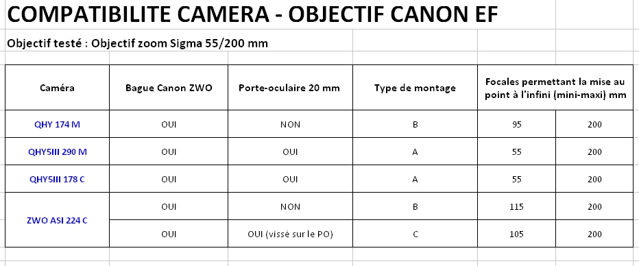

Souhaitant exploiter un objectif zoom Sigma 55/200 inutilisé (Canon EF), avec les caméras "planétaires" à ma disposition. Pas eu le temps de bricoler un support, j'ai testé vite faite sur un arbre situé au loin à 800 m environ.
J'ai choisi ces bagues pour le montage : ;)
https://www.pierro-astro.com/materiel-astronomique/accessoires-astronomie/bagues-adaptatrices/bague-adaptatrice-objectif-canon-ef-pour-camera-zwo-asi-1600-roue-efw_detail
https://www.pierro-astro.com/materiel-astronomique/accessoires-astronomie/accessoires-t2/porte-oculaire-31-75mm-et-50-80mm-pour-filetage-t2_detail
J'ai choisi la version de 20 mm de haut.

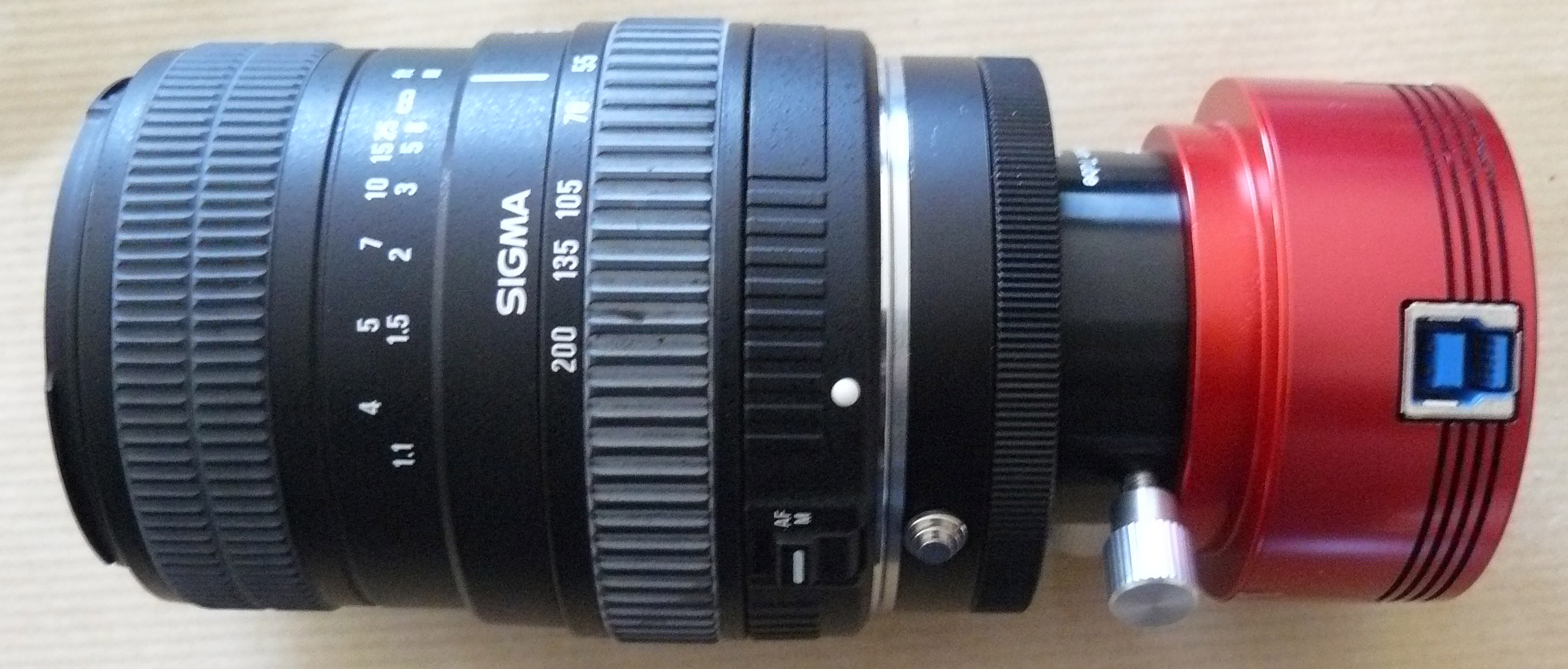

Montage A :

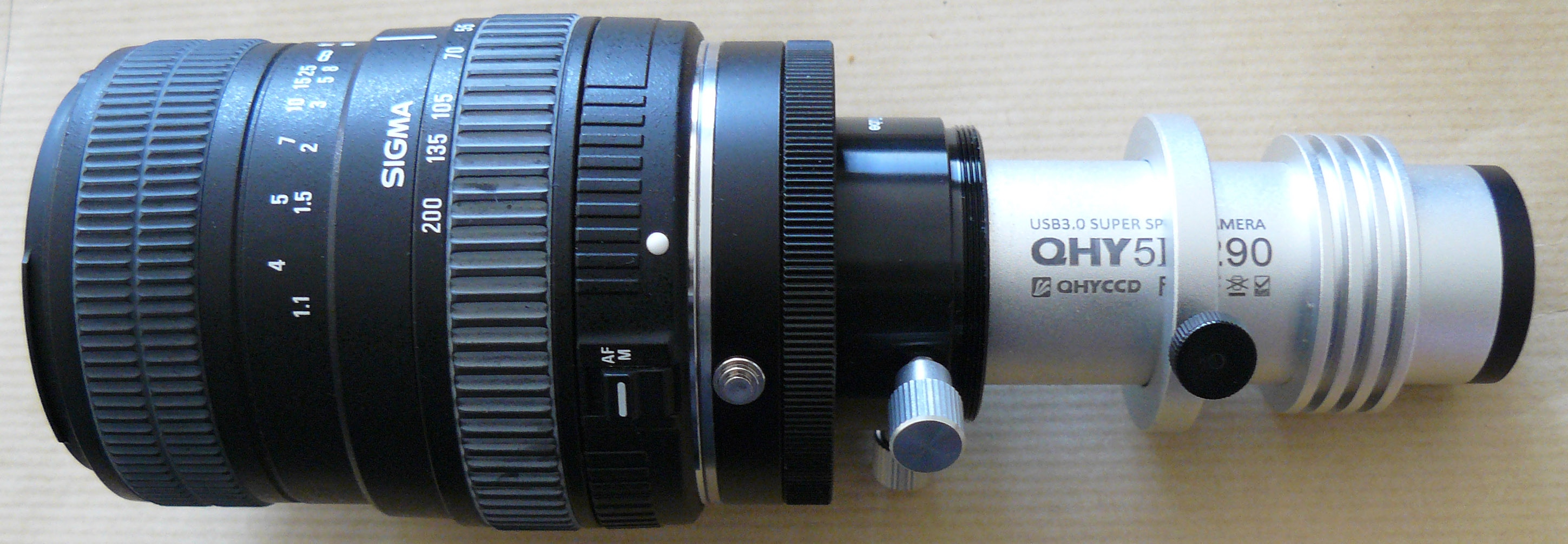

Montage B :

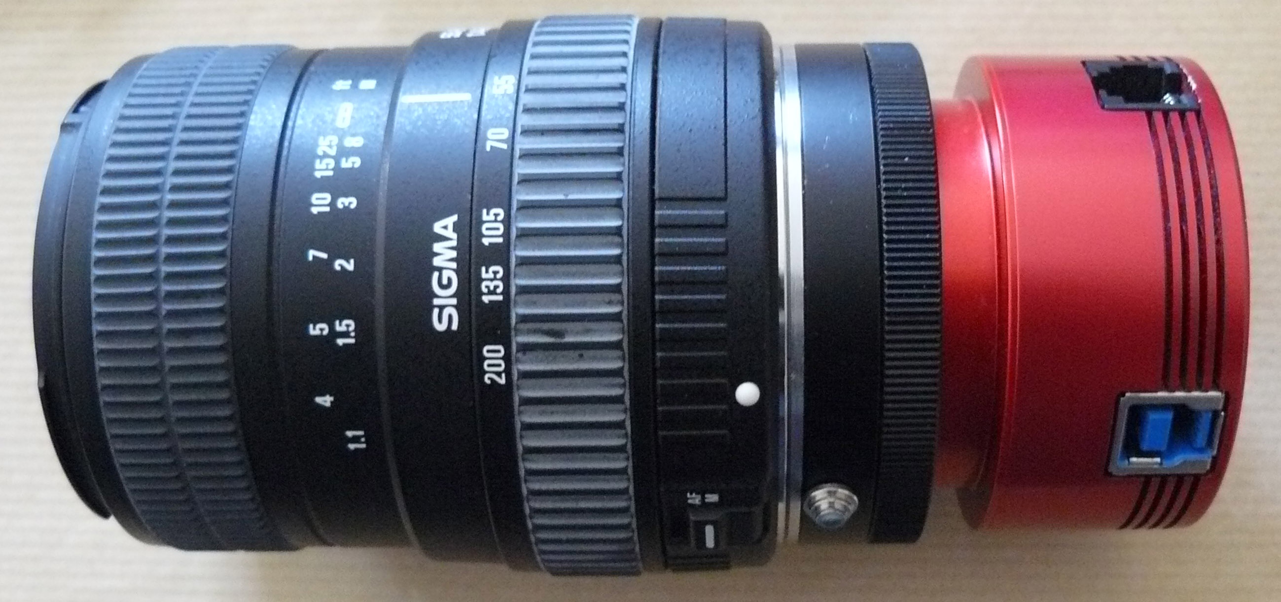

Montage C :

Donc sa fonctionne bien avec une seule bague pour l asi 224
Sa c'est vraiment un montage qui me plaît beaucoup, par contre j'aurais une question si par exemple à la place de la 224 c'est une zwo 178mm c'est bien le même montage qu'il faut faire?
Ou c'est le montage A comme avec la qhy, désolé pour toute ces questions mais jai'pas envie de me planter :)
Je ne garantis rien, j'ai testé avec mon objectif zoom et je ne sais pas ce que ça donnera avec des focales fixe. Et je n'ai pas d'ASI 178 sous la main.
Faudrait demander sur le forum ZWO. A voir quand j'aurais le temps.

Bonjour xs_man. Je suis intéressé par le montage A. Pour la bague qui tiens la caméra, c est celle de 20mm ou 36ml de large. Je souhaite aussi mettre ça sur un Sigma 55-200 ? Merci de ton aide 😄 même si je déterre un peu le sujet ...
Il y a 1 heure, thibstef28 a dit :
J'ai choisi la bague de 20 mm. Je vais le préciser dans le post initial.  ;)
